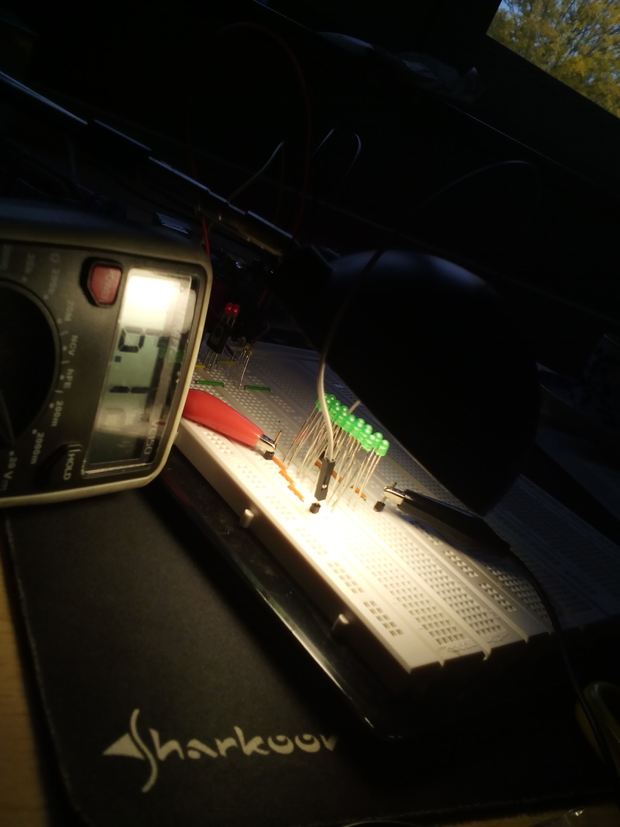

Hallo, ich bin gerade am experimentieren und mir erschließt sich nicht ganz, wieviele LED ich brauche, um eine 3mm low current LED (die ab 2mA bereits leuchtet) zum leuchten zu bringen. Ich habe 4 LED die parallel hängen und davon 4 in Reihe und komme somit auf 10,25V (gemessen). Aber der Strom scheint sehr gering zu sein. An meinem Multimeter messe ich gerade mal 1uA. Die Frage ist also, wieviele LED braucht es, um eine LED zum leuchten zu bringen? Viele Grüße hasan

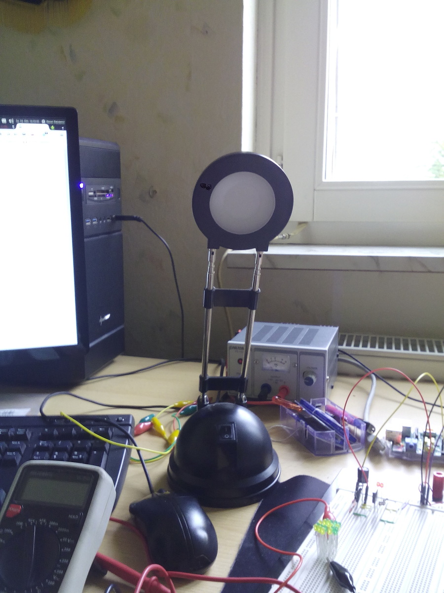

@Wolfgang, auf dem angehängten Bild siehst du meine Lichtquelle. Soweit ich weiß, wird sie selbst mit LED betrieben. Sie ist sehr hell und man kann kaum reinschauen. Ich positioniere sie direkt über den LEDs. Mit - vielleicht - max. 1cm Abstand (konstruktionsbedingt).

Hasan . schrieb: > Ich habe 4 LED die parallel hängen und davon 4 in Reihe und komme somit > auf 10,25V (gemessen). > > Aber der Strom scheint sehr gering zu sein. An meinem Multimeter messe > ich gerade mal 1uA. Das ist schonmal nicht schlecht, aber ich denke, dass du die Schaltung in Richtung geringerer Spannung und höherer Strom ändern solltest, also 2 in Reihe und 8 parallel. Unter diesen Bedingungen könnte man das das Licht einer gleichartigen LED evtl. schon sehen, wenn man sie in in einen dunklen Kasten steckt, damit das Auge nicht durch die Umgebungshelligkeit geblendet wird. Eine wichtige Rolle dabei spielt aber auch die Lichtquelle. Da du 2,5V pro LED misst, vermute ich, dass du blaue LED verwendest und im hellen Sonnenlicht gemessen hast. Wenn es bei diesen Bedingungen bleibt, würde ich mal aus zwei komplementären Transistoren und einem Elko eine Blinkschaltung zusammenrödeln. Deren Lichtblitze sollten auch in heller Umgebung zu sehen sein. Damit du dabei nicht unnütz Strom an irgendwelchen Hochohm-Widerständen verbrätst, schlage ich vor, dass du einen der Transistoren invers betreibst. Dann "zündet" die Schaltung von allein, wenn die B-E-Durchbruchsspannung dieses Tansistors erreicht ist, also bei etwa 5..7V. Dannn reichen 5V "Leerlauf"spannung aber wohl nicht aus, sondern man sollte eine 3 x 5 Anordnung oder deine ursprüngliche 4 x 4 Matrix verwenden.

@Hp M: Ich habe deinen Vorschlag mal umgesetzt. Im Anhang findest du das Ergebnis. 6.12V und keine nennenswerte Stromstärke. Das Experiment ist gescheitert. Ich komme zu der Schlussfolgerung, dass man relativ viele LED benötigt, um nur eine LED damit betreiben zu können. Als wirklichen Photovoltaik Ersatz (Solarzelle) kann ich mir LEDs nicht vorstellen. Danke für die Kommentare.

Hasan . schrieb: > 6.12V und keine nennenswerte Stromstärke. > > Das Experiment ist gescheitert. Das sehe ich aber ganz anders. Wenn an der zu versorgenden LED 6,12V anliegen, dann hast du sie entweder falsch gepolt, oder es ist beim Dranrumbiegen das Bonddrähtchen im Innern gerissen.

Hasan . schrieb: > @Wolfgang, auf dem angehängten Bild siehst du meine Lichtquelle. Grundsätzlich funktioniert ein solches Experiment nur, wenn Du zur Beleuchtung LEDs verwendest, die die gleiche Lichtfarbe haben wie Deine "Photodioden"-LEDs. Wenn Du also blaue LEDs als Sensor nimmst, muss auch die Beleuchtung blau sein. Verwendest Du "weisse" LEDs hast Du zusätzlich zum ohnehin schlechten Wirkungsgrad noch starke Verluste durch den Leuchtstoff.

Harald W. schrieb: > Grundsätzlich funktioniert ein solches Experiment nur, wenn Du zur > Beleuchtung LEDs verwendest, die die gleiche Lichtfarbe haben wie > Deine "Photodioden"-LEDs. Wenn Du also blaue LEDs als Sensor nimmst, > muss auch die Beleuchtung blau sein. Grundsätzlich ist das schon mal falsch und wurde extra schon erwähnt und wurde extra schon eine Dokument zu verlinkt, aber das hält dich natürlich nicht davon ab noch mal bullshit zu erzählen.
Michael B. schrieb: >> Wenn Du also blaue LEDs als Sensor nimmst, >> muss auch die Beleuchtung blau sein. > > Grundsätzlich ist das schon mal falsch Warum bitte?
Hasan . schrieb: > 6.12V und keine nennenswerte Stromstärke. Wenn du eine rote LED als Verbraucher nutzt, dann sollte sie eigentlich schon bei 1,6V leuchten. Eine grüne ab 2,1V oder eine weiße ab 2,4V. Die hohe Spannung deutet darauf hin dass deine Verbraucher-LED falsch rum mit den LEDs die als Spannungsquelle dienen verbunden ist. Du könntest ja eine 1MOhm Widerstand nehmen und den Spannungsabfall am Widerstand messen, dann z.B. einen 100k , 10k, 1k und alles in eine Tabelle eintragen und ein Diagramm erstellen. Die LEDs werden eine maximale Spannung haben die sie erzeugen können, da sieht man dann wahrscheinlich ein Plateau. Je kleiner die Widerstände werden, desto größer wird der Strom und desto kleiner die Spannung. Wenn man die Spannung und den Strom multipliziert kann man die Leistung bestimmen und wieder in eine Tabelle eintragen, so kann man dann die optimale Last bestimmen. Bei Solarzellen macht man das ja auch so, nennt sich Max-Power-Point.
Harald W. schrieb: > Warum bitte? Weil der Prozess in einer modernen Leuchtdiode NICHT die direkte Umwandlung eines Elektronenniveaus in ein Photon ist, sondern zwei (oder mehr)stufig erfolgt. Dadurch geht Energie verloren, entsprechend muss das eingestrahlte Licht eine höhere Energie haben, also eine kürzere Wellenlänge.
