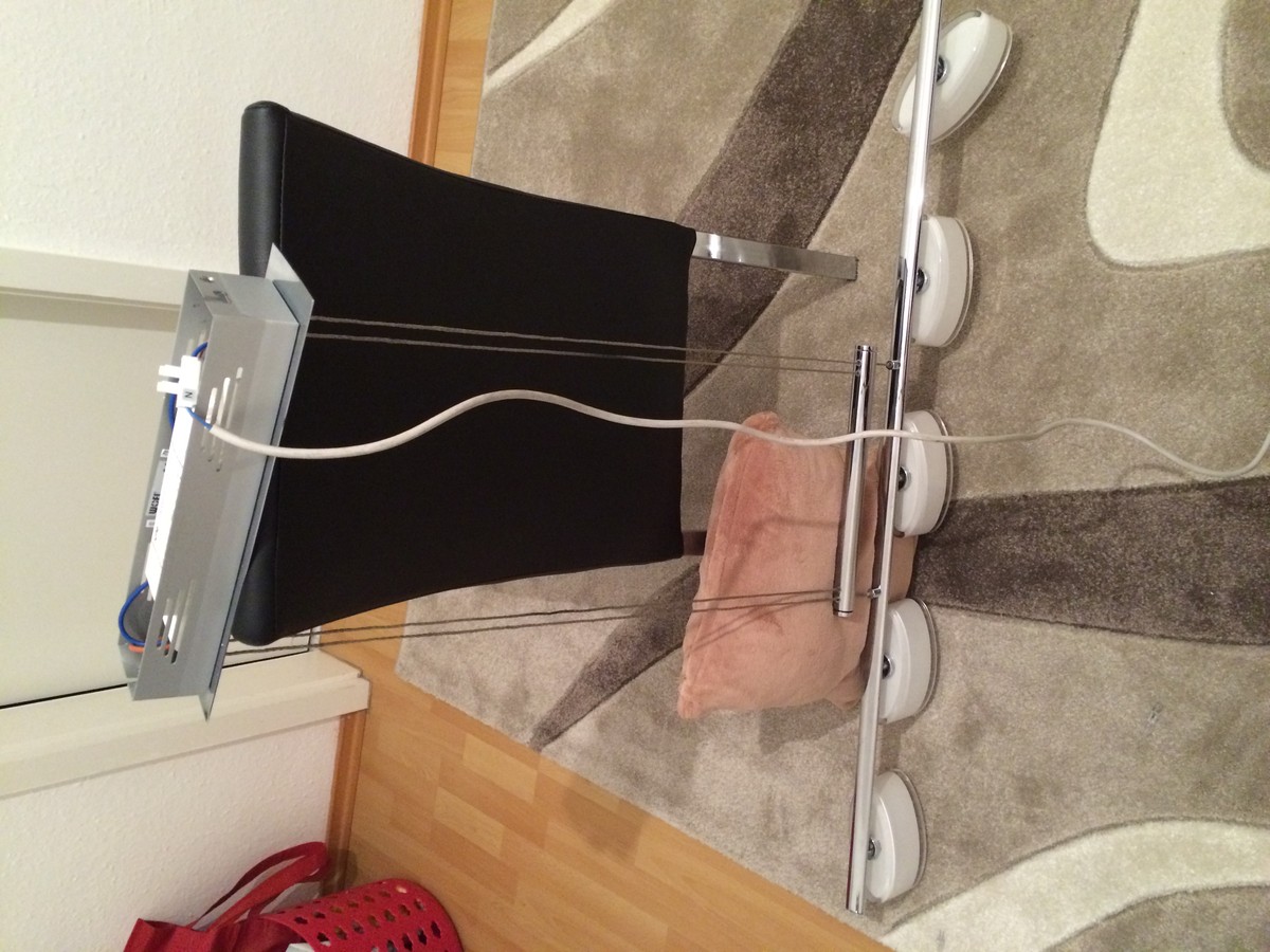

Ich habe meine Halogenlampe verkehrt angeschlossen, also L und N
Anschluss vertauscht. Die Lampen leuchteten nicht, dann habe ich bemerkt
und richt angeschlossen. Trotzdem ohne Funktion. Lediglich hört man ein
Geräusch alle paar Sekunden vom Trafo.
Die Lampe hatte vor dem Kauf noch getestet, es hatte alles
geleuchtet.Ich weiß nicht ob ich durch den Falschanschluss die Lampe
kaputt gemacht habe.
Woran könnte es liegen??
Gruss

von Won K. (Firma: Outside the Asylum) (the_sane)
Das klingt nach einer Überlast/einem Kurzschluß auf der Sekundärseite.
Der Überlastschutz schaltet den Ausgang ab und prüft alle paar Sekunden
ob die Überlast noch vorhanden ist.
Ist das nur so wenn sie wie auf dem Bild als Knäul daliegt? Die
Haltedrähte führen Spannung und sind oft unisoliert, leg die LAmpe mal
so hin, daß sich die Drähte nicht gegenseitig berühren und probiers
nochmal.

Habe es gerade nochmal getestet, die Aufhängen sind frei wie auf dem
Bild. Es kommt dasselbe Geräusch aber die Lampen leuchten nicht. Ich
habe gesehen dass an einer Stelle des Trafos eine Kleine Beule hat

5 Lampen a 50 Watt ist zu viel für den elektronischen Trafo.
Ziehe mal 2 raus.

von Mani W. (e-doc)
Vielleicht gibt es gar keinen Schlurzkuss...
Vielleicht keine Verbindung?
Naja, Beule am Trafo ist schon mal nicht so gut. Wenn ich die
Beschriftung des Artikels richtig lese, benötigt der Trafo eine
Mindestlast von 50W in Lampen und kann maximal 210W.
Da diese Werte evtl. in die eine oder andere Richtung über- bzw.
unterschritten worden sind, kann da schon mal was kaputt gegangen sein.
Die Frage ist, ob du lieber gleich einen neuen (evtl. etwas
eigensichereren) Trafo besorgst oder den hier reparieren willst.

nein. Was währe ja schlimm wenn ein Trafo gleich Kaputt geht wenn keine
Last oder eine Überlast vorhanden war. Wenn die Mindestlast nicht
erreicht ist, dann "startet" er nicht. Bei überlast schaltet er ab und
versucht alles paar Sekunden neu zu starten.

Ich habe mit Messgerät den Trafo gemessen es zeigt keine Spannung auf
Sekundärseite.
Denke , der ist defekt.
Worauf muss ich beim Kauf eines neuen Trafos achten, wollte mir einen
neuen bestellen.
Danke
> neuen bestellen.
Du addierst die Leistung aller am Trafo angeschlossenen Lampen und so
etwa 10%-20% Reserve nach oben, damit der Trafo nicht auf Kante läuft.
Dann sollte er natürlich die vorhandene Netzspannung unterstützen und
evtl. auch nach G4 oder G5 geprüft sein, damit er nicht zu heiss ist und
seine Umgebung entflammt:

Die Schrauben zum Fixieren des Seiles im Quersteg über der
Lampenleiste durch die Isolation gebohrt!

Mach mal die Drähte der Sekundärseite ab, und klemm eine Glühlampe
direkt an den Trafo. Wenn es dann leuchtet, weißt du, dass der Trafo
defekt ist. Du kannst auch aus der Lampe alle Leuchtmittel raus machen,
Drähte am Trafo ab, und dann mit einem Ohmmeter  messen, es darf nur
unendlich anzeigen, sobald 0 Ohm du hast, ist ein Kurzschluss vorhanden.
