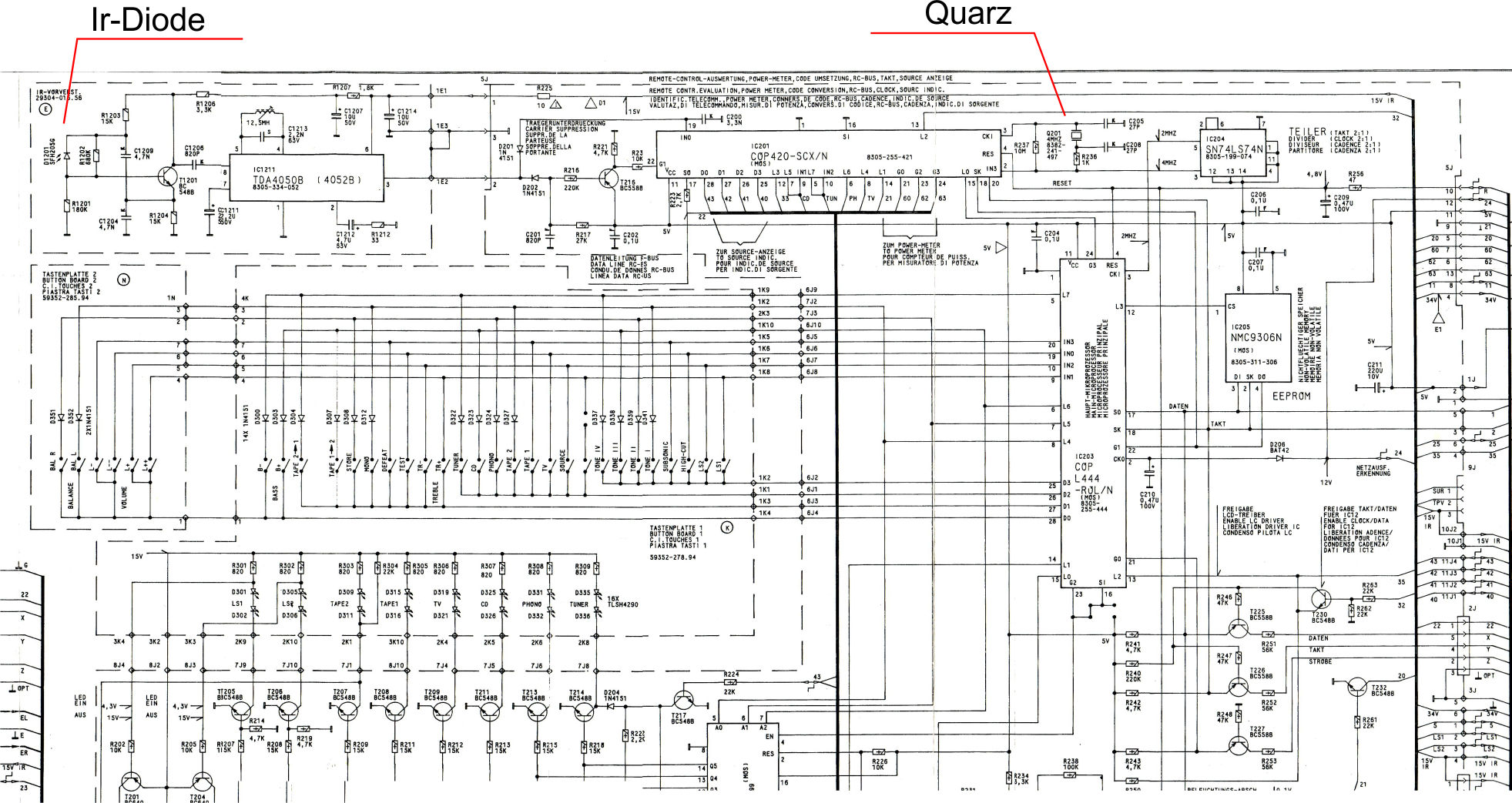

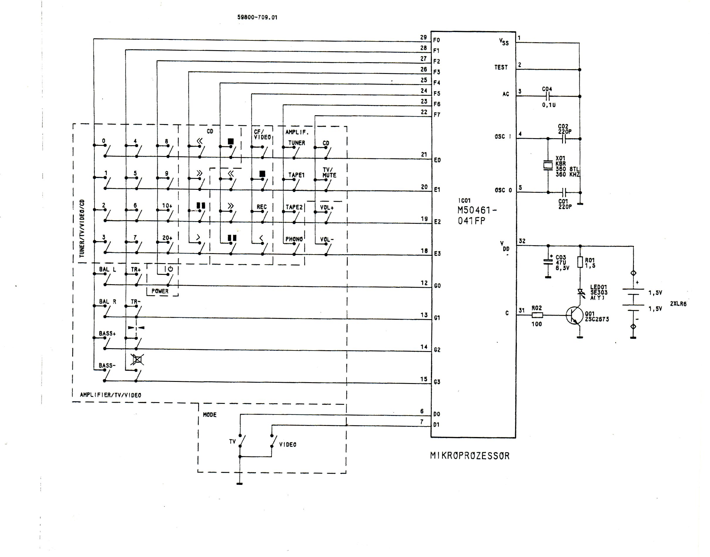

Leider kann ich auf dem Schaltplan der Fernbedienung und auch in der
Fernbedienung keine Frequenz des Quarzes richtig erkennen kann.
Anbei die Schaltpläne vom Gerät, und der Fernbedienung..

von Stefan F. (Gast)
> 2 andere Quarze ich einbaue.
> Würde das Funktionieren?
Wenn du in der Fernbedienung den Quarz änderst, ändert sich damit sowhl
die Trägerfrequenz als auch das Signal.
Du musst dann beim Empfänger für die Trägerfrequenz den Demodulator
anpassen (vermutlich den Schwingkreis an Pin 4+5 des TDA Chips). Und
außerdem den Mikrocontroller langsamer machen, der das Signal empfängt.

von npn (Gast)
Steht doch genau neben dem Quarz!
Platine 4: 4MHz
Fernbedienung: 360kHz
Aber ob das was hilft, diese Quarze zu ändern, kann ich nicht sagen. Und
vor allem müssen sie ja nach der Änderung wieder zusammen passen. Was
evtl. noch alles von der Quarzfrequenz anhängt, kann ich hier auch nicht
sagen. Da müßte man erstmal das Datenblatt der beiden ICs lesen und dann
die Funktionsweise nachvollziehen...

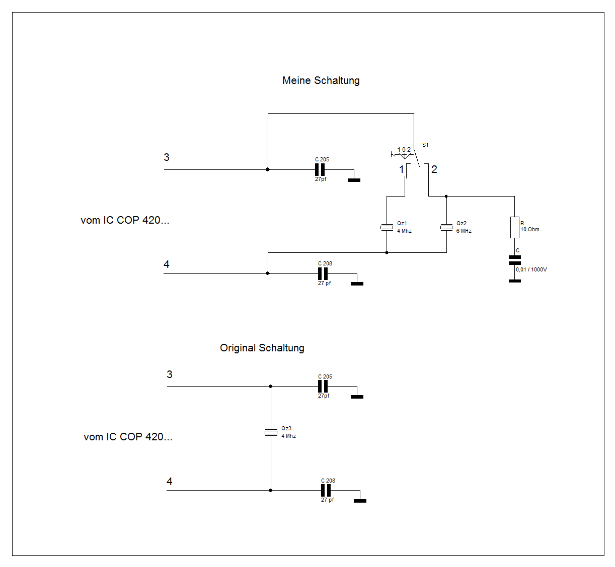

von Hubert M. (hm-electric)
Hab grad rum experimentiert. Ich habe noch einen defekten CD8400, der
hat die Möglichkeit, entweder separat gesteuert zu werden oder über Bus
der Anlage. (Über meinen V8300)
Leider hab ich für den keinen Schaltplan. Ich habe also mal das Quarz
angeschaut, und das hat 6 MHZ. Ein Tausch des Quarzes, und mit der
Fernbedienung des CD 8400 passierte nichts. Nach dem ich noch das Quarz
des CD 8400 Fernbedienung in die vom V 8300 eingebaut habe, hat sich
schon eine reaktion gezeigt, teilweise schalten möglich. Auf der Platine
des Ir-Empfängers ist noch eine einstellbare Spule, an der ein wenig
gedreht, und bingo!!!
Die Aufschrift vom dem Quarz von der Fernbedienung des 8400 steht: 440B.
Heißt dass, das die Frequenz 440 Khz ist?
Probiert hatte ich es an meinem Ersatz- Verstärker, ich glaub ich bau
das jetzt in den richtigen ein....

von Bestromer (Gast)
....hab da ja nicht so die Ahnung, aber für mich sieht es so aus als
bestimmt der 360KHz Quarz die Trägerfrequenz für den IR-Sender und die
trimmbare Spule zwischen pin 4 und 5 des TDA5040 den "Sichtbereich" des
Empfängers...man kann also damit den Eingangsfilter einstellen :)

...ja da liegst Du richtig,er sitzt im Signalweg und ist integriert ,
deshalb erwähnte ich den laut Schaltplan verbauten TDA5040,welcher
m.E.für die Filterung und Signalaufbereitung zuständig ist.
Da er universell ist besitzt er die oben angesprochene AUSSENBESCHALTUNG
zur Filterdimensionierung im EMPFÄNGER....
Im SENDER kann man die angesprochenen Quarze tauschen...was war daran so
schlecht zu verstehen?
> der
Ich möchte nun mal ein Resüme geben.
Ich habe in der Fernbedienung einen Umschalter eingebaut, und beide
Quarze, um zwischen den beiden Quarzen hin und her schalten zu können.
Das gleiche habe ich dann im Verstärker gemacht. Mein Fundus ergab aber
ein Schalter mit der Mittelstellung aus.
Nachdem Einbau, stellte sich heraus, dass das FB Signal nur zögerlich
angenommen wird, und auch nur wenn man ganz nah dran ist. In der
Werkstatt, wo ich das ganze eingebaut habe, funktionierte es besser, ich
glaube, das es an der LED-Beleuchtung vom Raum liegt. Ein Verstellen der
Spule des TDA 4050 brachte Verbesserung, aber kein befriedigendes
Ergebnis.
Also hab ich mal mit Kondensator und Widerstände experimentiert. Heraus
gekommen ist, die im Anhang entstandene Schaltung. Der Verstärker
verhält sich damit fast so wie früher. Ich kann mit dem Schalter den
Ursprungs-Zustand herstellen. So kann ich wählen, ob beide Verstärker
gleichzeitig reagieren sollen, oder nicht.
Der Schalter für meine neue FB-Ebene am Verstärker muss aber zwingend
auf
null stehen, bei Stellung 2 spinnt sie. Der Draht zum Schalter für die
Stellung 2 muss aber wiederum zwingend dran sein, sonst funktioniert es
wiederum nicht. Warum weiß ich nicht, ich glaube da geschieht eine
Kapazitive Einkopplung. Die Drähte zum Schalter sind ca. 30cm Lang. D.h.
Von Platine zum Schalter 30cm, vom Schalter zum Quarz 30 cm. Meine
Komponenten im Verstärker hab ich auf eine Lochrasterplatine gelötet.
Vielleicht weiß jemand von euch was da passiert, und hat evtl. noch eine
Verbesserung für mich parat.
von Cyclotron (Gast)
Der COP420 hat auch nur eine Maximalfrequenz von 4MHz.
einen Schwingquarz mit einem mechanischen Schalter und Leitungen dieser
Länge umzuschalten ist ja auch keine gute Idee....
Die zugehörigen Kondensatoren haben 27 PF , was wird wohl der Aufbau
deiner Umschaltung an Kapazität mitbringen???
Das ganze auch noch bei 6Mhz...
Warum veränderst Du überhaupt die Taktfrequenz der verarbeitenden
Logik???
Damit machst Du allenfalls die Zeitfenster für Signale kleiner und es
fällt schwerer zu synchronisieren....
Hast Du schon mal versucht den Träger (also die 360 khz) in dem Sender
(also der Fernbedienung) zu ändern, in dem Du einen etwas grösseren oder
kleineren Quarz rein baust?
Im Empfänger hast Du die entsprechende Spule Ja schon gefunden, mit
welcher Du dan den Eingangsfilter auf die neue Trägerfrequenz einstellen
kannst.....
Hatte ich ja schon weiter oben beschrieben....
Wenn Du eine Umschaltbare Fernbedienung haben willst, dann lassen sich
die 360KHz wesentlich leichter umschalten....
In der Fernbedienung ist jetzt der Originale 360 khz, und ein 440 kHz
Quarz drin, zwischen diesen beiden Schalte ich um. Ich hatte ja am
Anfang in der Fernbedienung die 440 kHz eingebaut, komme aber mit der
Spule zur keiner Synchronisation, sprich die Anlage reagiert da nicht.
Ich habe mir auch schon überlegt, ein 2,09 MHz Quarz zu besorgen und die
dazugehörigen 56 pf Kondensatoren, so wie es im Datenblatt des COP 420
beschrieben ist.
Jetzt kommt das Problem: Was für ein Quarz kommt dann in die
Fernbedienung? Ich verstehe den Zusammenhang nicht: 360 kHz in der
Fernbedienung, und 4 MHz im Gerät. Wie passt das zusammen? Nach meinem
Verständnis, müssten doch beide Quarze dieselben sein. Halbe Frequenz im
Gerät, gleich halber Quarz in der Fernbedienung? 180 kHz?.
