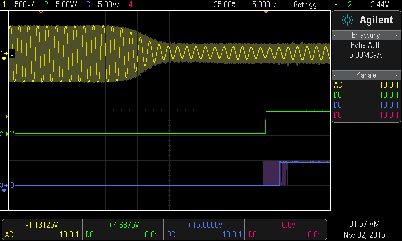

Mir geht es nur um die genaue Sekunde. Wenn ich Funkuhr auf einer Webseite mit meiner gekauften Hardwarefunkuhr abgleiche, stelle ich fest, dass der Sekundenwechsel gleichzeitig statt findet. Eine halbe Sekunde versatz würde ich merken, 10 Millisekunden sicherlich nicht mehr so gut. Brauche ich aber auch nicht. Ich habe nicht daran gedacht, dass ich bei jedem Timertick nur 1/32768 s weiterzähle. Hatte mir den Timertick erst sekündlich vorgestellt, was dann dazu führen würde, dass ich eben einen Hardwareversatz von bis zu einer Sekunde habe. So ist der Hardwareversatz ja nur max. 1/32768 s Bin fälschlicherweise davon ausgegangen, weil ich bei 32,768 kHz immer von der guten Teilbarkeit zu einer Sekunde gedacht habe (per Fuse-Bit-Teiler), aber das kann ja per Software gemacht werden. (Wobei ich dann vielleicht Overflow-Probleme des Timers bekomme ;-)....
Wenn es hier um Auswertemethoden geht, sollte man sich mal vor Augen halten, was physikalisch vorhanden ist und was man haben will. In den allermeisten Fällen ist es ausreichend, wenn man die Uhrzeit auf 0,1 s genau hat. Das funktioniert mit Polling im 10 ms Takt sehr gut. Zwischen 120 und 180 ms (12...18 Takte) nach der aktiven Taktflanke detektiert man den Bitwert: NULL ist nach 100 ms zu Ende, EINS erst nach 200 ms. Die Dekodierung betrachtet auch die Parity-Bits UND vergleicht jedes neue Telegramm mit dem zu erwartenden Telegramm. Dazu ist natürlich auch die SZ/WZ- und die Schaltsekunden- Ankündigung zu betrachten. Jetzt kommen hier Schlaumeier und verkünden: - Eine Laufzeit vom Sender zum Empfänger von 30 ms! Quatsch! Die Laufzeit ist max 5 ms im Empfangsbereich von 1500 km. Innerhalb Deutschlands weniger, als 3 ms. - "wird der Impuls ... um bis zu 100ms verschliffen" Quatsch! 5...15 ms bei den üblichen billigsten Empfängern. Somit ist man bei 10 ms Pollrate auf 0,03 s genau. Wer sich etwas Mühe macht und den Externen Interrupt angemessen einsetzt (Zeitfenster) und dazu einen halbwegs genauen Quuarz spendiert, kann seine DCF-Uhr auch auf wenige ms genau machen.
Oldie schrieb: > Jetzt kommen hier Schlaumeier und verkünden: > - "wird der Impuls ... um bis zu 100ms verschliffen" > Quatsch! 5...15 ms bei den üblichen billigsten Empfängern. Was sind bei dir die üblichen Empfänger? Hast du nachgemessen? Ich habe gerade gemessen: Kanal 1: demoduliertes DCF-Signal (700 Hz - von diskret aufgebautem Empfänger) Kanal 2: Empfänger von Reichelt Kanal 3: Empfänger von Conrad -> Reichelt: ca. 22 ms -> Conrad: ca. 25 ms Dein Bereich von 5…15ms liegt um 46…400% daneben. Zwischen den Modulen von Conrad und Reichelt existiert ein Jitter von knapp 5ms. Welches Modul diesen Jitter verursacht hab ich nicht geprüft.
P.S.: Ich möchte noch erwähnen, dass ich hier sehr guten DCF-Empfang habe, mit wenig Störungen. Bei schlechtem Empfang dürfte das Signal deutlich mehr „verschliffen“ sein.
