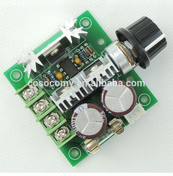

Hallo, bald ist Weihnachten und ich bin schon wieder zu spät dran. Zu meinen Problem: Ich betreibe zur Weihnachtszeit für die Kinder eine Show-Eisenbahn in unserem Dorf (natürlich für umsonst). Ich betreibe die Bahn mit einer SPS S5 und das schon seit 6 Jahren. Ich weiß das dies nicht Zeitgemäß ist aber halt billig (ist ja eines meiner Hobbys und ich verdiene nichts dabei). So nun zum eigentlichen. Ich habe eine Analoge Ausgabegruppe welche mir 0-10V mit 20mA bereitstellt. Geschossen habe ich bei 123 dieses hier http://www.ebay.de/itm/12V-40V-10A-PWM-Spannungsregler-Steuerung-Drehzahl-Schalter-Speed-DC-Motor-NM/131551167954?_trksid=p2045573.c100033.m2042&_trkparms=aid%3D111001%26algo%3DREC.SEED%26ao%3D1%26asc%3D20131017132637%26meid%3D9aa53e76005b44a686d0ce46fe447923%26pid%3D100033%26rk%3D1%26rkt%3D4%26sd%3D131551167954 Nun wollte ich den 10K Poti irgendwie ersetzen und mit dem Analogen Ausgang der SPS verbinden. Am besten mit einen Optokoppler (Ausgabegruppe war sehr teuer). Hat von euch jemand einen Ahnung und Schaltung um dies umzusetzen. Danke im Voraus

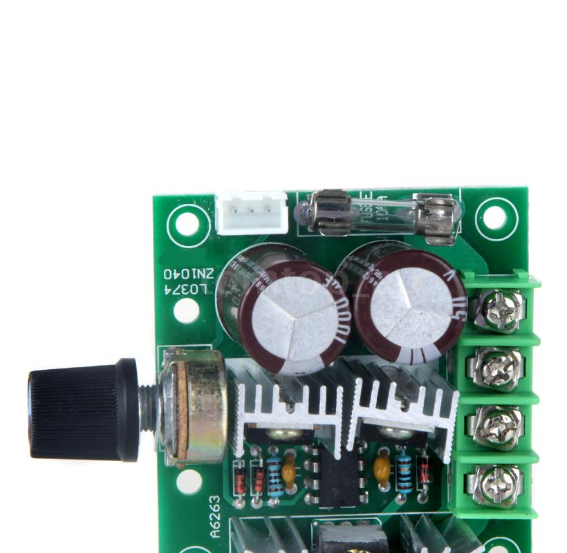

Markus L. schrieb: > Geschossen habe ich bei 123 dieses hier > > Ebay-Artikel Nr. 131551167954 Was für Unterlagen hast du für die Baugruppe? Ist der 8-polige IC beschriftet? Und da ist ein Spannungsregler (einzelner 3 Beiner auf dem grösseren Kühlkörper) verbaut, von dem interessant wäre, was er für eine Ausgangsspannung hat. Für mich sieht das auf den ersten Blick wie eine PWM mit 555 aus: http://www.dprg.org/tutorials/2005-11a/ http://www.pcsilencioso.com/cpemma/555pwm.html Man könnte probieren, die 0-10V über einige kOhm mit auf den Pin 3 des 555 zu geben, habe ich selber aber noch nicht gemacht.

Unterlagen hab ich keine. Der PWM ist noch unterwegs. Denke mal das bei diesem Preis ein 555 verbaut ist. Auf die Schaltung wollte ich eigentlich nicht direkt drauf gehen, da die Analogebaugruppe der SPS mich 99 Euronen gekostet hat. Was ich noch vergessen hatte: ich will damit die Loks ansteuern. Diese arbeiten mit 12V, also wird der PWM mit 12V betrieben.
Markus L. schrieb: > Auf die Schaltung wollte ich eigentlich nicht direkt drauf gehen, da die > Analogebaugruppe der SPS mich 99 Euronen gekostet hat. Für eine analoge Übertragung mit Optokoppler kannst du vermutlich nochmal das gleiche ausgeben. Das ist nicht trivial, zumal es nur wenige dafür geeignete Bausteine gibt, die auch ihre Eigenheiten haben, wie z.B. der IL300: http://pdf.datasheetcatalog.net/datasheet/siemens/IL300.pdf Du siehst im Datenblatt, das die Kiste davor und dahinter noch einen Opamp braucht, um richtig zu funktionieren. Das nächste Problem dabei ist, wie man das dann auf den 555 bringt. In den Schaltungen siehst du ja, das da immer ein Poti mit 2 Dioden benutzt wird, das klappt mit dem Ausgangsignal des OK nun auch erstmal nicht. Du könntest evtl. ein elektronisches Poti verwenden, aber das muss SPS-seitig auch erstmal programmiert werden und ist wegen der verschiedenen Potentiale auch etwas heikel. An deiner Stelle würde ich mir mal den klassischen PWM Modulator aus Dreieck/Sägezahn Generator und Komparator anschauen. Der ist einfach, zuverlässig und leicht an die SPS mit ranzuhängen. Als Leistungsstufe könntest du ja deine China Platine nehmen (z.B. über einen schnellen Gatedriver-Optokoppler), wobei die Leistungsangaben, ähh, sagen wir mal, leicht übertrieben sind. Hier ein paar Dokumente zum PWM Modulator mit Komparator. http://www.ti.com/lit/ug/slau508/slau508.pdf http://www.homepower.com/sites/default/files/uploads/webextras/pwmhp75.pdf Alternativ lass die SPS, wenns geht, gleich die PWM erzeugen.

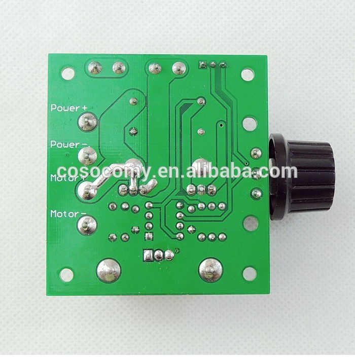

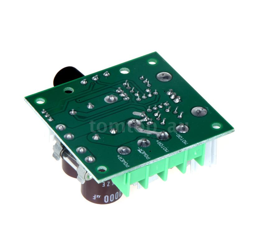

Hi, also wenn das Poti in deiner kleine Baugruppe zb. nur die Einschaltzeit steuert könnte man mit einem Stromspiegel dein analoges SPS Signal nutzen. Um das zu beurteilen müsste man aber einen SLP oder wenigstens gute Bilder von Ober/Unterseite haben. Viel Erfolg, Uwe

Uwe schrieb: > Hi, > also wenn das Poti in deiner kleine Baugruppe zb. nur die Einschaltzeit > steuert könnte man mit einem Stromspiegel dein analoges SPS Signal > nutzen. > Um das zu beurteilen müsste man aber einen SLP oder wenigstens gute > Bilder von Ober/Unterseite haben. > > Viel Erfolg, Uwe So was hatte ich mir vorgestellt. Ich hab nur diese Bilder. Nächste Woche sollen die Teile kommen. Dann kann ich bessere Auskunft geben.

Hi, Das könnte eine 555er Geschichte sein 1=GND 8/4=Vss 5=10n ->GND 6 geht ans Poti und könnte untendrunter an 2 gehen wenn 7 an einen P-Kanal Mosfet geht könnte das hinhauen. Für was ist der kleine weisse Wannenstecker Ein/Aus? Wenn das Ding da ist muss man mal genau schauen, aber das könnte mit einem simplen Stromspiegel gehen. Öhmmm, hast du ein Oszi? Das würde die Sache erleichtern. Viel Erfolg,Uwe
nein einen Oszi habe ich leider nicht. Mal sehen wenn's da ist was genau drauf ist.
Jaja, das ist dieser Steller mit dem 555, zwei Dioden und Poti zur Pulsbreiteneinstellung, wie oben gepostet. Man sieht jetzt auch, das auf den beiden kleinen Kühlkörpern der MOSFet und ein Spannungsregler sind, wofür das einzeln stehende Leistungsteil mit dem grösseren Kühlkörper ist, ist mir noch nicht klar. Falk B. schrieb: > Sinnvollerweise kauft man ein Modul, das EXPLIZIT einen > Steuerspannungseingang hat. Ist nicht einfach. Entweder fehlen mir die richtigen Suchbegriffe, oder die Dinger sind wirklich selten. Für Wechselstrommaschinen gibts die wie Sand am Meer, aber für DC 12V Motore habe ich nichts gefunden. Deswegen schlug ich den Selbstbau vor.

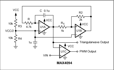

Wenn der selbstbau auch eine Möglichkeit wäre: https://www.maximintegrated.com/en/app-notes/index.mvp/id/3201 SPS Output an VIN und an den PWM Output einen FET + vor-Diode( zum „Abschneiden“ der negativen Spannung). Mit einem zusätzlichen OPV (zum Beispiel bei der Verwendung eines TL084) ein Offset anlegen, um das Signal auf +/- 5V zu bringen. Grüße Gabriel
Markus L. schrieb: > Es ist ein NE555P drauf. War ja schon ziemlich klar. Schau dir mal das von Falk gepostete Teil bei Conrad an. Das ist genau das, was du eigentlich gewollt hast. Wenn 6,5A zu wenig sind, ist es sicher möglich, das Dings noch aufzupusten.
http://www.ebay.de/itm/201227093179?_trksid=p2060353.m1438.l2649&ssPageName=STRK%3AMEBIDX%3AIT Hab ich gefunden, wird sicher auch gehen und ist billiger. Will aber erst noch wissen ob das was ich da habe auch geht.

Markus L. schrieb: > Ebay-Artikel Nr. 201227093179 > > Hab ich gefunden, wird sicher auch gehen und ist billiger. Nö, das ist genau die gleiche Schaltung, die dir DHL gerade geliefert hat. Der einzige Unterschied ist, das das Poti nicht mehr auf der Platine ist. Geh zum lieben Klaus und hol dir das Modul, was Falk vorgeschlagen hat. Ich weiss ja nicht, wieviele du von den Dingern brauchst, aber die paar Mäuse Unterschied sind ja nun nicht die Welt - und du hast genau das, was du suchst.

Matthias S. schrieb: > Markus L. schrieb: >> Ebay-Artikel Nr. 201227093179 >> >> Hab ich gefunden, wird sicher auch gehen und ist billiger. > > Nö, das ist genau die gleiche Schaltung, die dir DHL gerade geliefert > hat. Der einzige Unterschied ist, das das Poti nicht mehr auf der > Platine ist. Geh zum lieben Klaus und hol dir das Modul, was Falk > vorgeschlagen hat. > Ich weiss ja nicht, wieviele du von den Dingern brauchst, aber die paar > Mäuse Unterschied sind ja nun nicht die Welt - und du hast genau das, > was du suchst. Aber bei dieser hat man die Angaben für einen externen Anschluss an der Poti-Buchse.
Markus L. schrieb: > Aber bei dieser hat man die Angaben für einen externen Anschluss an der > Poti-Buchse Ja wie? Du könntest bei deiner vorhandenen Platine das Poti entfernen und hättest die gleichen drei Anschlüsse wie bei der Platine mit Wannensteckerchen. Kurz - es sind beides nicht die Teile, die du brauchst. Hol dir die Vellemann...
