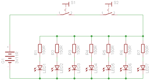

Hallo, Ich suche eine platzsparende Schaltung mit deren Hilfe ich 7leds anschalten und ausschalten kann wenn ich 2 Taster gleichzeitig drücke es handelt sich um grüne LEDs und die Spannung des Akkus beträgt 3,7 Volt falls jemand einen Lösungsvorschlag hat bitte möglichst einfach da ich in diesem Gebiet neu bin. Mfg max

@Max Mensing (max_mm) >Ich suche eine platzsparende Schaltung mit deren Hilfe ich 7leds >anschalten und ausschalten kann wenn ich 2 Taster gleichzeitig drücke Etwas genauer. Und warum 2 Taster? Muss man immer alle beiden zum ein und Auschalten drücken? Die einfachste Variante, Siehe Anhang. ;-)

Nachdem Mann auf die beiden Taster gedrückt hat sollen ie LEDs so lange an leiden bis man wieder beide tasten gleichzeitig drückt
Aber schon mal danke für die Antworten könnte jemand einen Schaltplan dafür anfertigen wenn ich einen Mikrocontroller verwende welchen könnte ich am besten verwenden und wie muss ich diesen programmieren?
Max M. schrieb: > Aber schon mal danke für die Antworten könnte jemand einen > Schaltplan > dafür anfertigen wenn ich einen Mikrocontroller verwende welchen könnte > ich am besten verwenden und wie muss ich diesen programmieren? Wenn alle leuchten sollen ohne Dimmung o.ä. ginge hier sogar ein tiny10. Schau hier mal ins ATMEL Tutorial. Programmieren kannst Du in C mit WinAVR oder ATMEL-Studio. Nimm einfach einen ATMEL Tiny25, der hat genug I/Os für zwei Taster und einem Transistor der die LEDs treibt. Such hier nach Tastenentprellung und Du brauchst nur folgende Hardware: - Tiny25 - 2x Taster - 100nF Kondensator am µC - Spannungsversorgung für µC&LEDs mit 100µF Elko o.ä. - Vorwiderstand für LEDs - Vorwiderstand für Transistor - Transistor der den Strom der LEDs kann - Programmer z.B. USB-ASB Dann entweder Lochraster löten mit wilder Verdrahtung oder Steckbrett oder man macht eine Platine. C programmieren kannst Du ?

Dann bleibt Dir doch nur diese Lösung von Falk: Beitrag "Re: 2 Taster gleichzeitig drücken LEDs anschalten"
Max M. schrieb: > Hallo, > Ich kann leider kein C programmieren ich kann nur Css und HTML. und Du kannst warscheinlich auch keinen der genannten Prozessoren programmieren. Jetzt hast Du zwei Möglichkeiten: Du lernst es oder Du bezahlst jemanden, der es für Dich baut. Zum lernen ist das Projekt nicht schlecht, kommt in der Schwierigkeit gleich nach dem Elektroniker-'Hello World', der blinkenden LED. Wenn Du schnell zum Ziel kommen willst nimm nen kleine Arduino und nen Steckbrett. Ist garnicht so schwer.
sorry, ich meinte die Lösung von Jonny: Beitrag "Re: 2 Taster gleichzeitig drücken LEDs anschalten" Die kommt ohne µC-Kenntnisse (erwerben) aus. Mit Schaltern statt Tastern könntest Du auch Falks Lösung nachbauen.
