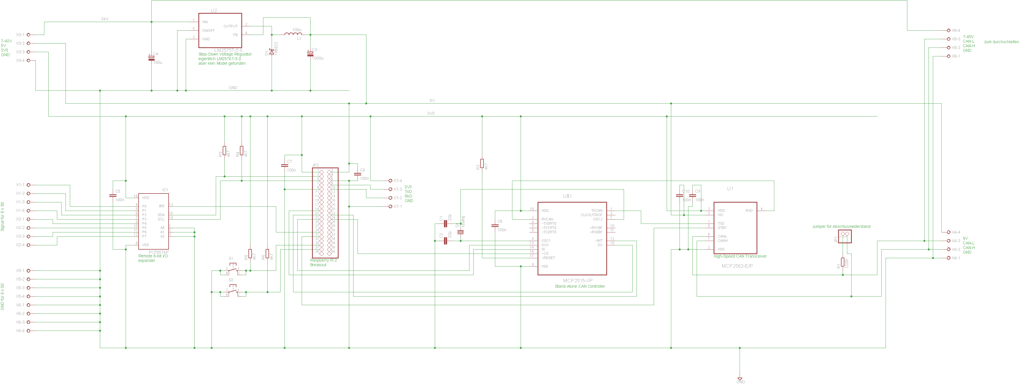

Hallo, ich bin gerade dabei eine Haussteuerung zu bauen und damit ich das ganze nach und nach erweitern kann, will ich einzelne Module bauen (in Hutschienengehäuse), die über den CAN-Bus kommunizieren. Falls alles gut funktioniert, würde ich auch eine kleine Dokumentation erstellen und alles zum Nachbau zur Verfügung stellen. Momentan stehe ich aber noch relativ weit am Anfang und brauche ein paar Meinungen zur Schaltung (siehe Anhang). Zur Erklärung: In dem Schaltplan ist eine Buchse zu sehen, an die ich einen Raspberry Pi 2 hängen möchte, der dann die eigentliche intelligente Einheit darstellt. Hier sollen alle Daten protokolliert und verarbeitet werden. Weiterhin ein Step-Down Voltage Regulator, der von einem 12V Netzteil gespeist wird. Die Schaltung habe ich aus dem Datenblatt. Dann ist da noch ein MCP2515 und ein MCP2562, die zusammen die CAN-Kommunikation übernehmen sollen. Und zum Schluss noch ein PCF8574, mit dem ich von ein paar Stromzählern mit S0-Ausgang die Signale mitloggen möchte. Jetzt meine Bitte: Könnte sich jemand, der Ahnung von dem Thema hat, das ganze mal angucken? Ich bin für alle Hinweise dankbar. Falls jemand einen Fehler im Plan findet oder eine Idee hat, was noch unbedingt mit drauf muss, dann immer her damit. (dieses Modul soll keine eierlegende Wollmilchsau werden, ich will dann lieber noch weitere Module bauen. Und wirklich viel Platz ist in dem Gehäuse auch nicht mehr, durch den Raspberry Pi). Also vielen Dank schon mal und happy Halloween :D Tobias.

An mindestens sechs Stellen sind Knotenpunkte nicht verbunden. Es fehlen überall die Abblockkondensatoren.

Danke für die Hinweise, ich habe es jetzt verbessert (siehe Anhang). An zwei Stellen bin ich mir nicht sicher, ob die Abblockkondensatoren da notwendig/sinnvoll sind: - C7: zwischen 3,3V vom Raspberry Pi und GND (ist ja eigentlich ein Ausgang) und - C10: zwischen VIO vom MCP2562 und GND. In VIO fließen laut Datenblatt nur einige µA (in VDD sind es einige mA). Deswegen ist der Kondensator bestimmt nicht unbedingt nötig, oder? Aber wenn er zuviel ist, stört es bestimmt auch nicht. Und zusätzlich sind jetzt noch zwei Schalter dazugekommen, einfach um zum testen mal ein paar Eingaben über die GPIOs machen zu können. Fällt sonst noch jemandem was auf? Grüße Tobias.

Schau nochmal ins Datenblatt vom MCP2562. Ich meine Du hast da VDD und VIO vertauscht.

Danke Gerd, für den Hinweis, aber den Raspberry Pi habe ich hier sowieso rumzuliegen und auch schon einiges damit gemacht, der Banana Pi wäre komplett neu für mich. Es wäre zwar wahrscheinlich auch nicht besonders schwer, sich da einzuarbeiten, aber wie gesagt, den Raspberry Pi habe ich schon hier. Deswegen würde ich bei dem bleiben. Für zukünftige Projekte gucke ich mir den Banana Pi mal an. @Bad Urban: Ja! Danke, du hast recht. Ohje, wie konnte das denn nur passieren? Habs mir extra mehrmals angeguckt und doch wieder falsch gemacht. Wird sofort korrigiert. Danke :)

Als kleiner Tipp: Verwende so oft wie möglich die Supply Symbole und ziehe nicht VCC und GND über das ganze Blatt. Ist technisch das selbe, wird aber viel übersichtlicher.

Ok, danke für die Tipps, hier ist dann die endgültige Version.

Da sehe ich jetzt beim groben Drüberschauen keine groben Fehler mehr. Nur zwei Dinge: - Beim MCP2515 hast Du den Reset direkt nach VDD gelegt. Ich kenne den Baustein allerdings nicht, aber wenn noch Pins frei sind lege ich Reseteingänge immer an den Controller. Wer weiss wann mans braucht. - Die Werte für L1 und C8 kommen mir recht groß vor. Den LM kenne ich auch nicht, aber bei den Schaltreglern die ich verwende fallen die wesentlich kleiner aus. Kann aber auch sein, dass es passt und der SR eine sehr niedrige Schaltfrequenz hat. Edit: Vergiss Punkt 2. Der taktet mit 52kHz. Da kommt das schon hin.

Ok, danke, hab Punkt 1 korrigiert :)

Müssen deine CAN-Stecker nicht gleich belegt sein, wenn der zweite zum Durchschleifen sein soll? Der eine hat 5V und der andere 12V...

Naja es sind keine richtigen Stecker sondern Schraubklemmen. Und theoretisch hätte man auch einfach an eine Schraubklemme zwei Kabel schrauben können, aber ich wollte, dass man da nicht so rumbasteln muss, sondern die 12V (bzw. CAN-H und CAN-L oder GND) einfach von einem zum nächsten Gerät geben kann. Ansonsten hättest du recht, da wäre es dann sinnvoll die gleiche Belegung zu verwenden.
