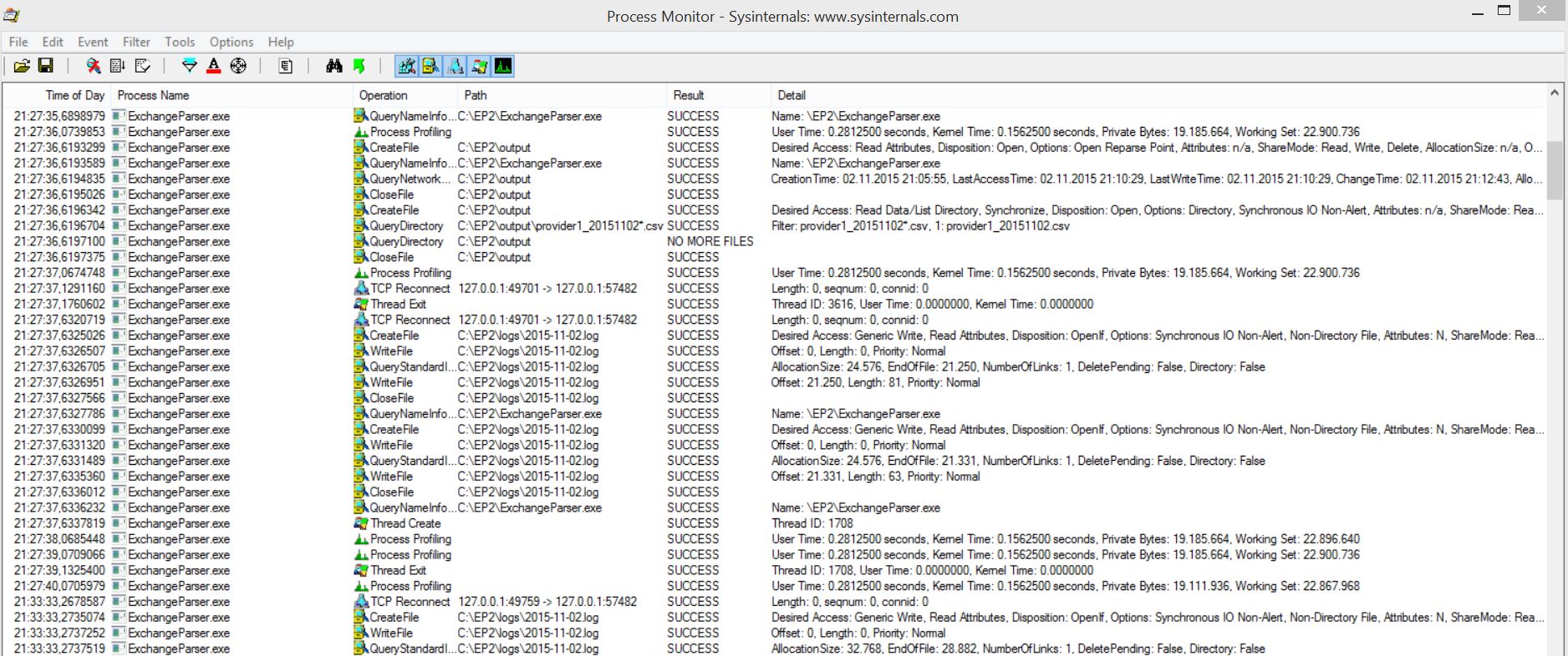

@Peter II Danke, super Tipp! Das komische ist, dass der Prozess Monitor anzeigt, das der Service doch ins Internet kann. Dahinter steht doch SUCCESS. Kann ich hier nun irgendwie erkennen, warum der Service auf diesem Notebook keine Daten abruft, auf einem anderen aber schon?
Ich habe nun mit dem Process Monitor die Communication hier auf meinem Notebook und auch die dem anderen PC beobachtet. Bei dem anderen PC, bei dem der Dienst problemlos funktioniert, heißt es immer TCP Send und TCP Receive zu der externen IP-Adresse Bei mir hier lokal sieht wie im Anhang aus, er versucht einen TCP Reconnect zu 127.0.0.1:49701 -> 127.0.0.1:57482 Das sieht doch so aus als würde er die Anfrage an sich selbst senden, weil er nicht raus darf?? Wie komme ich nun an die Software, die diesen Dienst blockt? Kann ich dies auch irgendwie mit dem ProzessMonitor filtern?
sunshineh schrieb: > Wie komme ich nun an die Software, die diesen Dienst blockt? Kann ich > dies auch irgendwie mit dem ProzessMonitor filtern? war auf dem PC mal eine Firewall installiert (also nicht die von MS)? Norton hatte mal ein Problem, wenn man es entfernt hat blieben die regeln bestehen.
sunshineh schrieb: > Das sieht doch so aus als würde er die Anfrage an sich selbst senden, Ja. > weil er nicht raus darf?? Nö. Vermutlich weiß das Ding gar nicht, wohin es etwas senden soll.

OK, es kann schon sein, dass ich früher andere Antivirenprogramme bzw. Firewalls installiert hatte... Der Pfad wohin er soll steht eigentlich in einem *.exe.config File. Ich weiß aber nicht, ob dieser intern in die Registry geschrieben wird, habe aber gerade den Entwickler deshalb angeschrieben. //--- Mir ist noch etwas anderes aufgefallen, hat aber nichts direkt mit dem Problem zu tun. In der Services.msc habe ich keine Spalte mit der PID und kann diese auch nicht über View > Add/Remove Columns ergänzen. Kennt ihr das?

sunshineh schrieb: > Ich sehe im Process Monitor, dass das Config-File ausgelesen wird Tatsächlich? Ich kann das da nicht erkennen. Im Verzeichnis c:\ep2\output wird nach Dateien gesucht, die provider_20151102*.csv heißen, aber gelesen wird davon auch keine. Es wird eine Logdatei beschrieben: c:\ep2\logs\2015-11-02.log Hast Du da mal 'reingesehen?
Schau Dir doch mal die Process Monitor Ausgabe auf dem PC auf dem es funktioniert an, wird da die gleiche Abfolge nur mit richtiger IP angezeigt?
