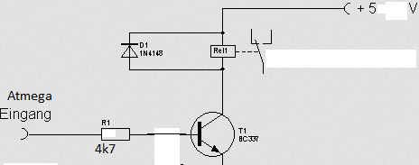

Hallo, ich habe ein paar Finder Relais, welche eigentlich bis zu 230V schalten können (10A). Leider scheine ich dauernd Rückkopplungen zu haben. Wenn ich nur das Relais schalte (ohne Verbraucher dran), funktioniert alles top. Sobald ein 230V Verbraucher angeschlossen ist leuchten bei jedem Schalten alle meine LEDs, die an den Atmega angeschlossen sind auf. :( Plan: Atmega -> 4k7 -> Transistor. Am Transistor dann das Relais + Schutzdiode. Habt ihr einen schnellen Rat für mich? Kann ich hier noch etwas machen oder muss ich auf Solid State Relais wechseln? VG

Zeige bitte mal deine Schaltung und das Layout. Da muss was grob falsch sein... Abblock-Kondensatoren vergessen oder ähnliches.

Wie funktioniert das mit dem Abblockondensator? Wie groß muss der sein und wo anschließen? Schaltplan siehe File

Hermann S. schrieb: > Wie funktioniert das mit dem Abblockondensator? Wie groß muss der > sein > und wo anschließen? > > Schaltplan siehe File ....so nah wie möglich an die Stromversorgungspins des Atmega.....ca 100nF ist ein guter Wert....
....interessant wäre auch mal etwas über Deine Stromversorgung des Atmega im allg. zu erfahren...
Der Basiswiderstand von 4k7 ist schon recht groß. Das Tut hier nennt 470R für 5V: https://www.mikrocontroller.net/articles/Relais_mit_Logik_ansteuern#Schaltstufe_f.C3.BCr_kleine_Lasten
Wie reagiert eigentlich ein AVR auf einen Floatenden Reset-Eingang? Zeig doch mal einen Plan des gesamten Aufbaus der Schaltung (wie es aufgebaut ist und kein Beispiel o. ähnlich wie...)
Wenn die Diode nicht sehr dicht am Relais ist, kann der Strom in der Schleife auch deinen Controller beeinflussen, Stichwort EMV. Du könntest das An- und Abschalten der Transistoren verlangsamen, indem du Kondensatoren (100nF bis 1uF) von der Basis nach Masse einsetzt. Oder du entfernst die Relais samt Dioden räumlich gesehen vom Mikrocontroller. Die Drähte zwischen Relais und Platine sollten dann verdrillt werden.

Hermann S. schrieb: > Schaltplan siehe File Nein, das ist nur eine winzige Ecke davon! Wie soll man dir ohne einen vollständigen Schaltplan weiterhelfen? Da muß alles drin sein, vom AVR über sämtliche Außenbeschaltung und auch noch die Stromversorgung, soweit On-Board. Und natürlich das Layout oder ein hochauflösendes Foto vom Aufbau, wenn du keine Platine gemacht hast, so daß man die Verdrahtung nachvollziehen kann. Im Gegensatz zu einem Schaltplan, in dem alle Leitungen ideal sind, ist das in der Praxis keineswegs der Fall. Du verbaust ja keine Supraleitenden Drähte, sondern hast es mit Drähten, Leiterbahnen usw. mit durchaus nicht vernachlässigbarem Widerstand zu tun. Da ist für die Funktionssicherheit oft von entscheidender Bedeutung, in welcher Anordnung die Leitungen miteinander verbunden sind. Die wichtigen Punkte sind alle bereits hier erwähnt worden...
