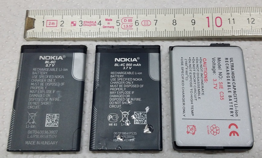

Klaus R. schrieb: > Hier mein Akku: > > http://www.amazon.de/gp/product/B009KSBLHE?ref_=cm... Das sieht nach einem Akku im 08/15 Handyformat aus. > Was könnte als Federkontakte nehmen? Klaus R. schrieb: > Felix A. schrieb: >> Hier könnte was für dich interessantes sein: >> http://de.farnell.com/webapp/wcs/stores/servlet/Se... > > Sieht schon mal gut aus. Definitiv. >Ich habe zwar nichts 100%ig passendes gefunden, Wo hakt es? Kannst Du Maße nennen? Klaus R. schrieb: > Ja stimmt. Ich werde es wohl mal mit einer vernickelten > Batteriehalterung versuchen. > > https://www.conrad.de/de/-b-x-h-31-mm-x-46-mm-6510... Ich hoffe Du hast diese Kontakte noch nicht bestellt. Diese knapp 8mm breiten, für "AA" Zellen vorgesehenen Kontakte, für Deinen Akku verwenden zu wollen gleicht dem Versuch einen Schukostecker in eine Kleinspannungsbuchse zu stecken. Zur Verdeutlichung habe ich mal Fotos von zwei NOKIA Handyakkus und einem Akku aus einem Siemens Gigaset 4000 angehängt. Gruß Magnus

Hallo Magnus, meinen Akku siehst Du im Link zu Amazon. Den habe ich schon für eine Pentax im Gebrauch. Deshalb käme mir dieser Typ gelegen. Ich habe noch einmal bei Farnell nachgesehen, mein Akku hat ein Raster von 2,54. Das Raster bietet nur 2-3 mal Bourns, allerdings kann ich die Bauart nicht verwenden. Die Klemmen von Conrad wollte ich natürlich noch bearbeiten. Es ging mir mehr um das Material. mfg klaus

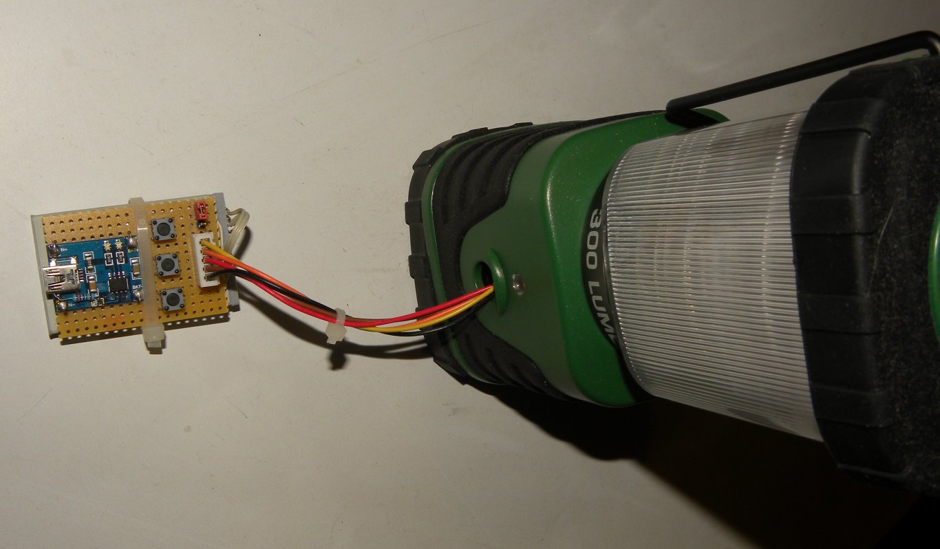

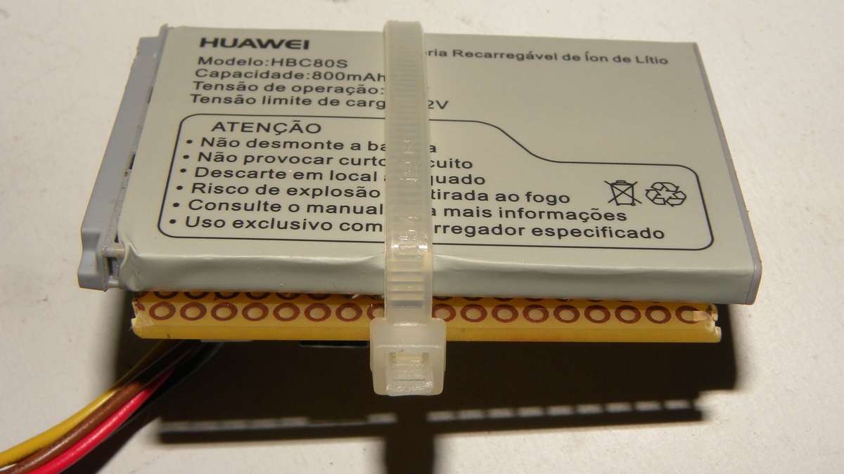

Klaus R. schrieb: > Der Preis ist ja wieder verdächtig. Wie sieht es bei diesen Typen mit > der Selbstentladung aus? Ich verwende momentan eine Akku in Verbindung mit einer umgebauten Aldilaterne(mit Cree-Powerled) die ich etwas fuer meine Beduerfnisse modifiziert habe.Hat sich in den 4 Monaten seit ihrem ersten Einsatz sehr gut bewaehrt. Gekauft hatte ich 3 Stueck vor 1 Jahr und eine von den Akkus war noch nie im Einsatz: Eine eben durchgefuehrte Spannungsmessung ergab 3.74V (!) und das nach einer Lagerzeit von einem Jahr.Soweit ich mich erinnern kann,hatte ich nach Erhalt der Akkus bei allen eine Spannung von 3.9V gemessen.... ======================= Bei der abgebildeten Akku hatte ich mal die Elektronik unter die Lupe genommen-deshalb ist da eine Ecke nicht ganz so "schoen" - die Akku selbst war bei Lieferung technisch/optisch einwandfrei.

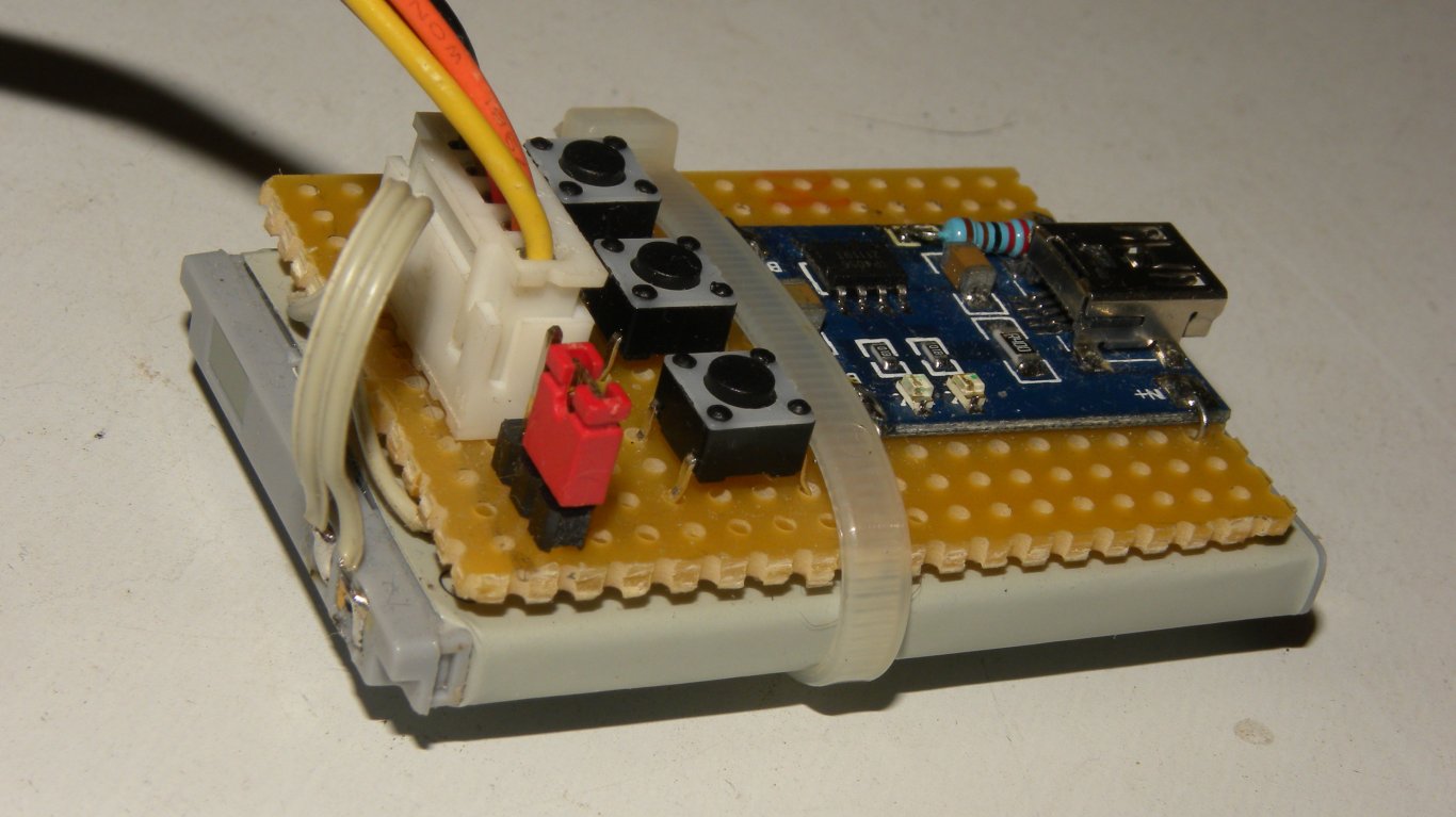

Klaus R. schrieb: > Für das > Laden des Akkus werde ich dann schon eine Lösung finden. Naja - die Loesung ist doch simpel: Die kleine Platine mit der USB-Buchse ist ja schon die Ladeelektronik und die haengt staendig an der Laterne.So wie die Akku leer ist stoepsel ich ein billiges 5V-Handynetzteil(welches schon mit USBstecker versehen ist)ein. http://www.ebay.de/itm/TP4056-Lithium-Battery-Charging-Board-5v-Mini-USB-li-ion-18650-charger-DL-/252129119525?hash=item3ab4110d25:g:4tMAAOSwajVUPJKk Solltest Du so ein Modul einsetzen wollen,empfehle ich Dir den Ladestrom fuer die Pollin-Akkus auf 500mA zu begrenzen (max. sind 770mA zulaessig). Bei den von dir gekauften Amazon-Akkus gilt das gleiche.Dazu muss man nur einen Widerstand entfernen und durch einen anderen(Wert aus der Tabelle auf der Webseite entnehmen oder berechnen)ersetzen.
