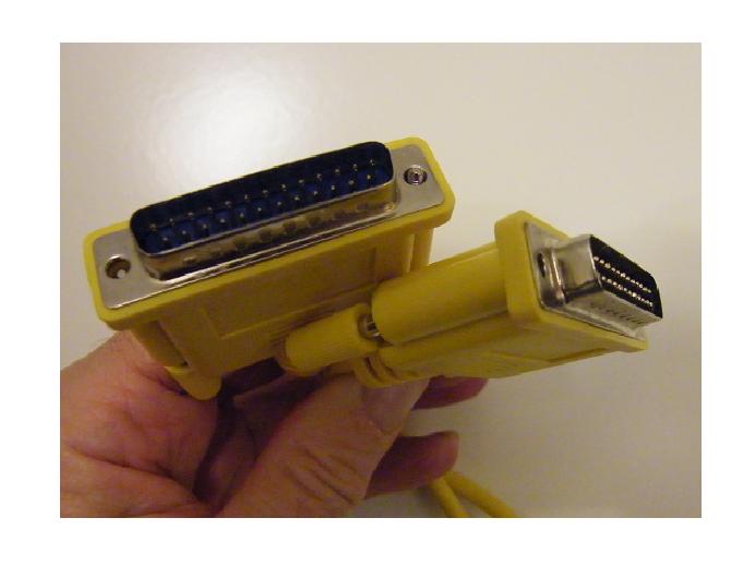

In MSDOS6 gab es bereits ein integriertes "Laplink" für die serielle und parallele Schnittstelle. https://de.wikipedia.org/wiki/Laplink Mit dem "subst"-Befehl, kann man das "A:"-Laufwerk auf ein (neues) Verzeichnis der HD umleiten, welches als Diskettenersatz dient. Wenn dieses Verzeichnis für den Laplink-Server(intersvr) freigegeben ist, kann man von aussen, ggf über die serielle Schnittstelle drauf zugreifen. Falls man zu dem Protokoll noch Doku findet, könnte man es sogar auf einen Mikrocontroller implementieren, dann braucht man wirklich nur noch eine kleine Schachtel an die serielle Schnittstelle stecken, um die Daten einzusammeln, ansonsten bräuchte man dazu einen Laptop, auf dem ein Laplink-Client läuft. mfG
