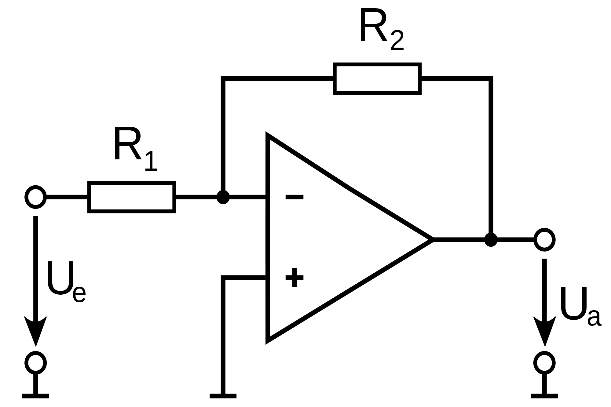

Hallo, ich brauche eine Spannungsgesteuerte Stromversorgung um eine Wasserpumpe zu steuern...zumindest glaube ich das ;) Ich hole mal kurz etwas weiter aus: Ich habe eine Durchlaufpumpe, Nennwerte: 12V und 3A (DC). Ich möchte die anliegende Spannung zwischen 8V und 18 V variieren und darüber den Fluss steuern. Plan ist das ganze per PC mit inem Matlab programm zu steuern, dafür habe ich eine USB-Karte zur Verfügung die zwei 0-5V Analogausgänge bietet. Über diese 0-5V möchte ich gern meine Pumpe steuern. Brauche also irgendeine Verstärkerschaltung. Problem: Ich habe von Schaltungstechnik nur grundlegendes theoretisches Verständnis. Mir fiel zu erst der vermutlich einfachste Verstärkertyp ein: invertierender Verstärker (siehe Bild, aus wikipedia)...da die Widerstände im Verhältnis 1:4, ein OPV und fertig. Dachte ich mir so, aber ich ahne schon, dass es so einfach nicht gehen wird- oder? Fragen: Was ist der einfachste Weg sowas zu realisieren? Was gilt es zu beachten? Welche fertigen Kauflösungen kommen in Frage? Vielen Dank im Voraus und beste Grüße Chris

Chris schrieb: > mit einer > Verstärkerschaltung wie ich sie im Kopf hatte realisierbar Invertierender Verstärker: sagt eigentlich schon der Name, dass dort die invertierte, das heißt vorzeichenverdrehte Spannung herauskommt. Wenn die Versorgungsspannungen es denn zulassen... Rein theoretisch würdest du also bei Vin=+5V und K=4 eine Ausgangsspannung von -20V bekommen. Nicht wirklich das, was du willst, oder?
Harald W. schrieb: > Naja, jetzt im Winter freut man sich ja über etwas Zusatzheizung > und die armen E-Werke freuen sich über den Zusatzumsatz. Ok, ich verstehe. Nun ist das ganze für einen Experimentieraufbau gedacht, wäre nur sporadisch mal für ein paar Minuten in Betrieb. max. vll 2h/Woche... trotzdem scheint PWM ja hier die angezeigte Lösung zu sein. Pd G. schrieb: > Rein theoretisch würdest du also bei Vin=+5V und K=4 eine > Ausgangsspannung von -20V bekommen. > Nicht wirklich das, was du willst, oder Polarität ist mir egal, dann Tausche ich einfach die Kabel der Pumpe an den Anschlussklemmen und es stimmt wieder- oder hab ich da nen Denkfehler?
Chris schrieb: > Polarität ist mir egal, dann Tausche ich einfach die Kabel der Pumpe an > den Anschlussklemmen und es stimmt wieder- oder hab ich da nen > Denkfehler? Wenn Du die passende(n) Versorgungsspannung(en) hast, kann man das so machen. Es gibt aber auch eine nichtinvertierende Schaltungsversion: http://www.elektronik-kompendium.de/sites/slt/0210151.htm Zu Deiner Verstärkerschaltung: dazu brauchst Du einen Leistungs-OpAmp, der die Spannung, den Strom und die Verlustleistung kann, + einen entspechenden Kühlkörper. Alternativ kann man auch eine (gleichspannungs-gekoppelte) Audioendstufe nehmen. Gruß Dietrich

Mit einer OPV Schaltung verstärkt man normalerweise nur Signale. Diese sind normal nur mit wenigen mA belastbar. Es gibt allerdings auch high current opamps, oder du baust dir einen selber, indem du einen Mosfet an den Ausgang des OPVs hängst (in die Regelschleife). Würde ich zumindest so machen, wenn sowieso schon alles andere vorhanden ist.
Ich sehe gerade dass der TO den gleichen Namen wie ich benutzt. Nicht dass dies für Verwirrung sorgt. Bei der Mosfet Lösung ist übrigens Vorsicht geboten, da alle Leistung, die nicht an der Pumpe gebraucht wird, am Mosfet verbraten wird. Also wenn es so sein soll, dann ausreichend kühlen.
Ok, nachdem ich dank eurer Hinweise eine Idee habe in welcher Richtung ich suchen muss und mich die Nacht über geühlt 16 Trilliarden IC-Datenblätter und Schaltungspläne gesehen habe: Jetzt ist klar, es soll per PWM gesteuert werden. Die für mich beste Lösung scheint mir momentan eine Komplettlösung wie z.B. diese hier: http://www.exp-tech.de/pololu-simple-motor-controller-18v7-fully-assembled?___SID=U komplette Schaltung ist fertig, als Schnittstellen hätte ich dann USB oder analogen Spannungseingang zur Verfügung. Preis wäre auch ok, alles chic. Ideen dazu? Seht ihr Probleme, spricht etwas dagegen?
