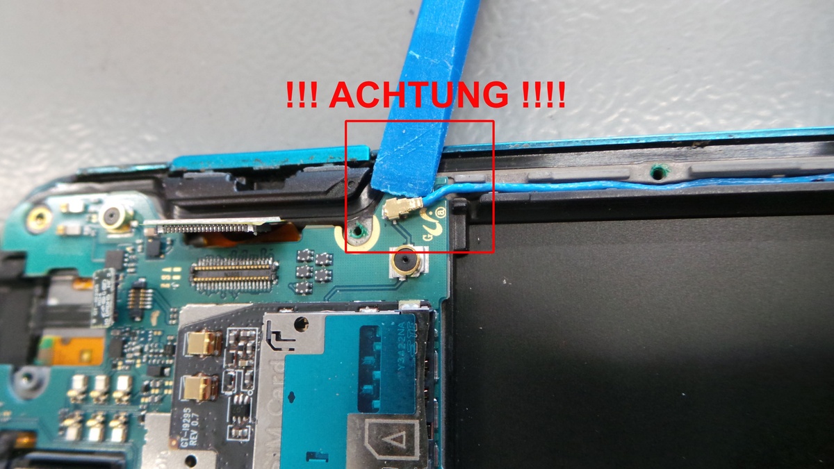

Hallo, Hätte eine Frage, kann man das Galaxy S4 Active noch retten wenn der Koaxialsockel an der Plantine ab ist? Mit Löten wird's schon gehen aber welche Methode am besten ist ja extrem klein der Sockel..... MFG wabro

Hab schon öfter Handys repariert bzw. nur die Sachen was gesteckt sind die kann man gleich mal wechseln. Nur beim Thema löten bin ich schwach. Koaxialsockel ist für den Empfang notwendig, wenn der weg ist kann man das Handy eigentlich im Müll schmeißen..... Darum möchte ich das irgendwie wieder hin bekommen. Nur wie?
Hatte das mal bei ner Fritzbox von nem Kollegen. Scheiß auf den Sockel und löt das Kabel direkt ein!
Hab ein Bild wo das Koaxial Kabel blaues Kabel am Koaxialsockel gesteckt ist.
Wabro schrieb: > Das funktioniert dann??? Jo, man sollte natürlich das Leck (Schirmung) so klein wie möglich halten.

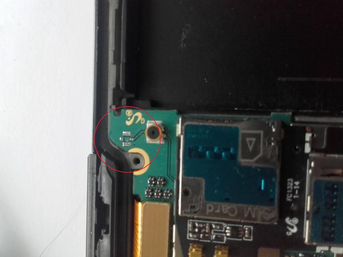

durch was ist denn der Sockel ab gegangen? Ist das Platinen-Material noch verwendbar, oder hats auch die Leiterbahnen weg gerissen? Manche Handy-shops haben Stereo-Mikroskope etc. zum Löten, vielleicht kannst du da ja für einen 5er in der Kaffeekasse dort tätig werden
Platine ist was ich weiß in Ordnung es gibt 2 Leitbahnen was ich sehe dürfen wsl. nicht miteinander verlötet werden?
Ich bedank mich mal bei euch für eure Hilfe. Ich hoff ich brings wieder zusammen. Mfg wabro
Hab ihr noch ein Bild von den Lötstellen sind doch 4. Ich denke die sind in Ordnung.
Wabro schrieb: > Hab ihr noch ein Bild von den Lötstellen sind doch 4. > Ich denke die sind in Ordnung. dann löte doch die Buchse wieder an
