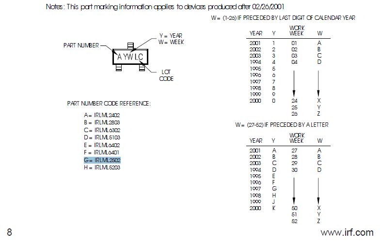

Hallo Ich habe mir vor ein paar Wochen bei Conrad folgenden MOSFET gekauft: IRLML2502 Laut Datenblatt soll "1G" als Marking draufstehen. Tatsächlich ist aber "G3" zu lesen. Heute habe ich diesen MOSFET (wieder bei Conrad) nachbestellt bzw. erhalten. Auf der heutigen Lieferung steht "G4" drauf. Wie soll man nun wissen um welches Bauteil es sich tatsächlich handelt. Laut meinem Transistorprüfer handelt es sich in beiden Fällen eindeutig um n-ch MOSFETs (wie zu erwarten). Auch der im Datenblatt angegebene RDS(On) passt in beiden Fällen. Das Marking ist mir aber suspekt. Gibt es dafür ein "vernünftige" Erklärung? lg
Datenblatt bitte komplett lesen. Das sind Transistoren aus unterschiedlichen Herstellungszeiträumen. Nein nicht der Datecode ist gemeint.
Bürovorsteher schrieb: > Datenblatt bitte komplett lesen. Das sind Transistoren aus > unterschiedlichen Herstellungszeiträumen. Nein nicht der Datecode ist > gemeint. Verstehe ich jetzt nicht :-( Der Herstellungszeitraum wird ja durch den Datecode angegeben - aber um den geht es mir nicht. Was meinst du dann ? lg
OMG, was gibt es da nicht zu verstehen? Hier im Forum gibt es ein Datenblatt. Auf den Link klicken. Komplett lesen! Zum mitmeißeln: bis zum 26.2.2001 waren die Dinger mit 1G gekennzeichnet, danach nur noch mit G.
Du meinst also die untere Hälfte von Seite 8 (siehe Anhang) Hier würde ja für den Typ IRLML2502 nur das "G" stehen. Heißt also, die "3" bzw die "4" dahinter geben nicht den Typ an. Das Marking für den IRLML2502 ist also nur das "G". Habe das so richtig verstanden ? lg

Ja, davon rede ich doch seit '45.
