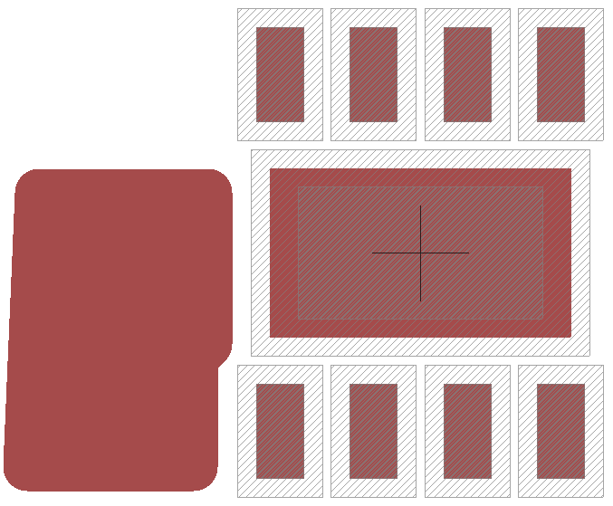

Hallo ! Ich versuche gerade Potentialflächen aus Rechtecken und Polygonen zu erstellen, aber das klappt nicht so richtig. Grundlage ist ein Board ohne Schaltplan. Polygone halten immer Mindestabstände zu irgendwelchen Sperrflächen um Bauteile ein, Rechtecke ignorieren diese, können aber keine Signalnamen haben. Eigentlich müsste es möglich sein, ein Polygon unter Einbeziehung des GND-Pins eine Bausteins zu zeichnen. Auch der show-Befehl zeigt jede Fläche einzeln an, obwohl diese im gleichen Layer liegen und sich überlappen. Kann mir jemand dieses Verhalten erklären? Danke, Jürgen

Auch wenn alle Kontakte denselben Namen haben, spart das Polygon das Bauteil aus, siehe Abbildung.
> Auch wenn alle Kontakte denselben Namen haben, > spart das Polygon das Bauteil aus, siehe Abbildung. Deine Abbildung ist nicht aussagekräftig genug, um das nachzuvollziehen, was du beschrieben hast. Was soll man da 'ferndiagnostisch' schreiben bzw. raten / empfehlen? Einiges wurde schon genannt, woran es liegen könnte. Besser wäre natürlich eine / die Boarddatei gewesen.

Hallo, Jürgen S. schrieb: > Hier ein Beispiel mit einem Kondensator. Dein Problem ist, dass ein Pad alleine noch keinen Signalnamen besitzt. Du musst mit dem "Signal"-Befehl das Pad mit einem anderen Pad verbinden. Danach kannst Du dem Polygon den Signalnamen der Verbindung geben. Mit freundlichen Grüßen Guido

Guido C. schrieb: > Du musst mit dem "Signal"-Befehl das Pad mit einem anderen Pad > verbinden. Danach kannst Du dem Polygon den Signalnamen der Verbindung > geben. Vielen Dank, jetzt funktioniert es. Leider kann man wohl ein Pad nicht mit einem Polygon durch ein Signal verbinden. Aber es sollte ein weiteres Pad finden, mit dem man das Pad durch ein Signal verbindet, bevor man das Polygon zeichnet.
