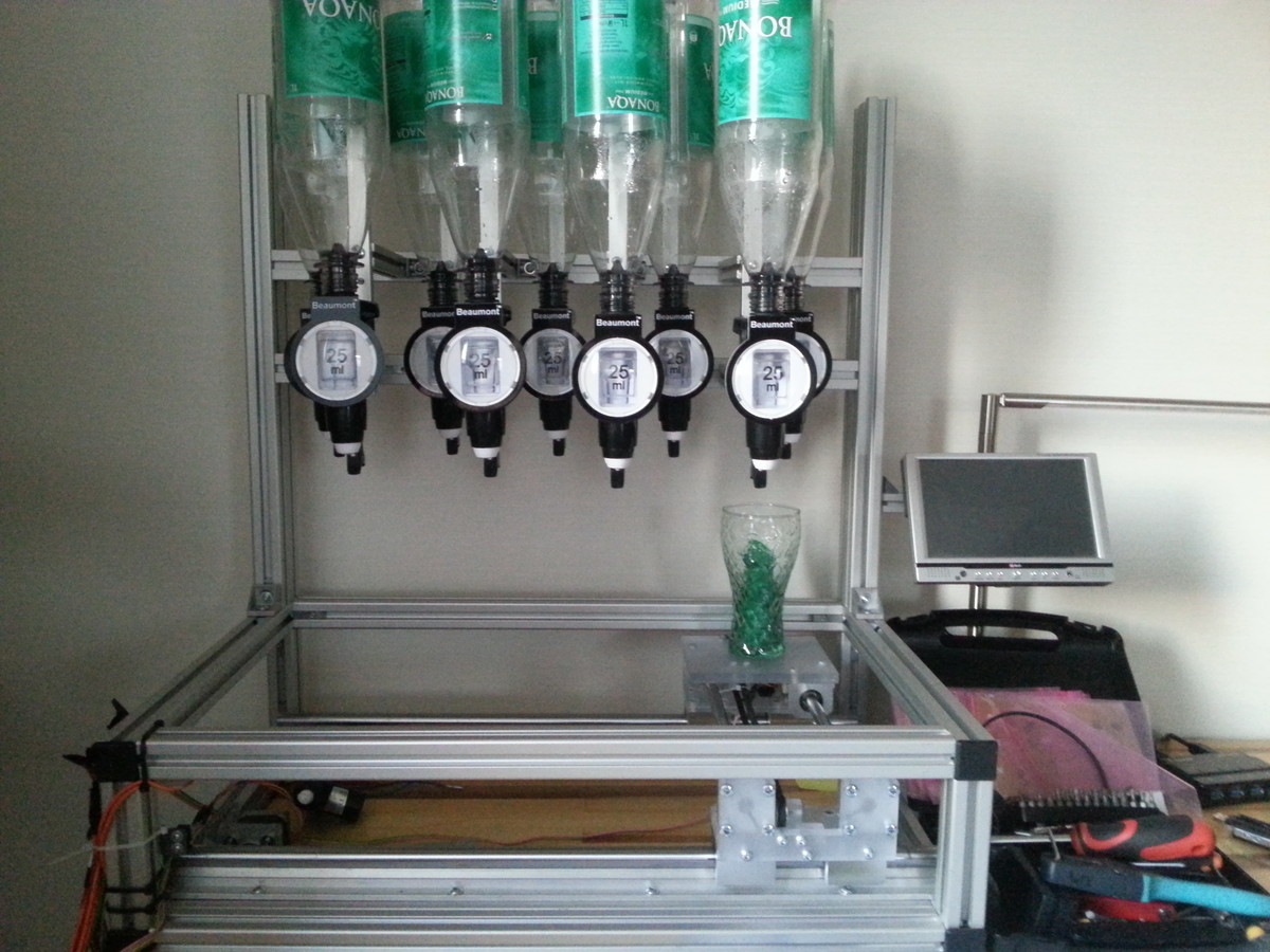

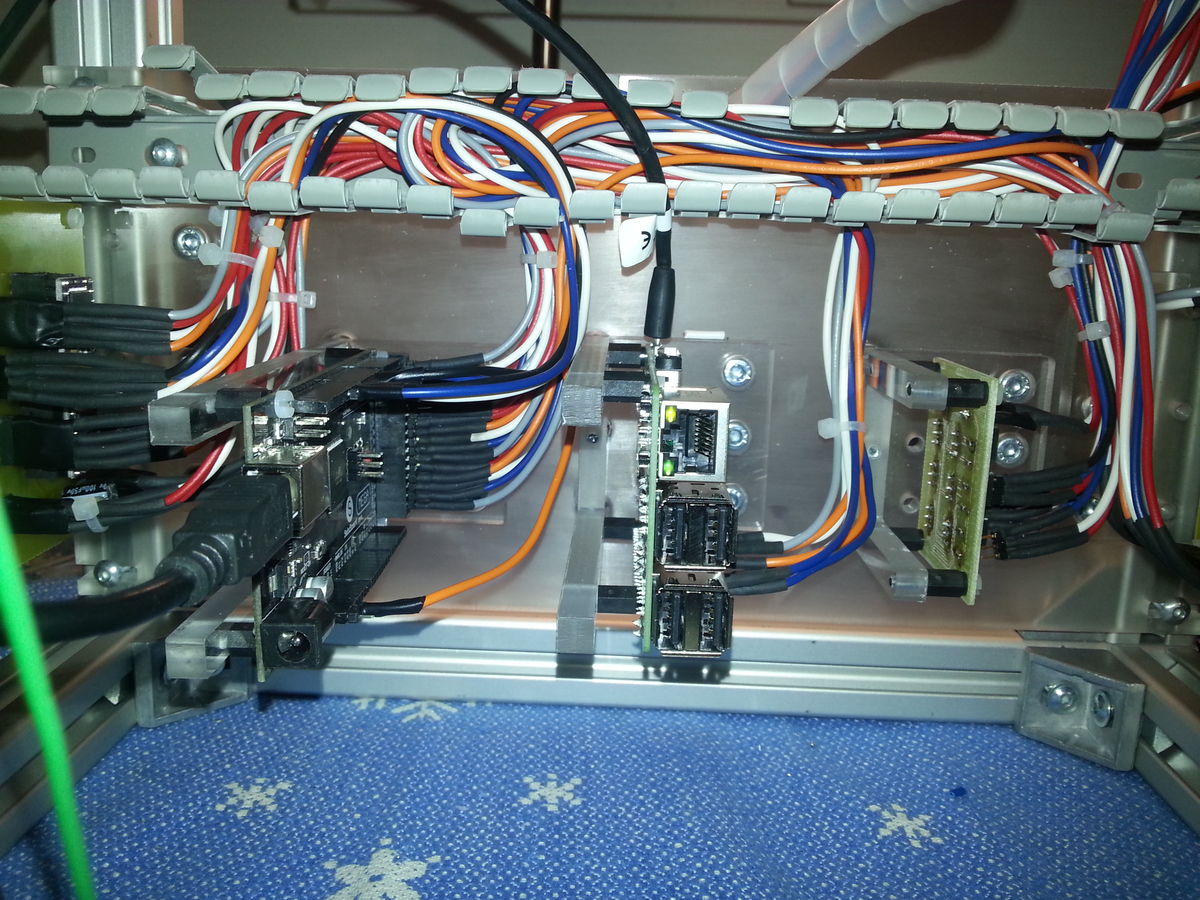

Hallo zusammen. Ich bin seit einem Jahr dabei eine Cocktailmaschine bauen. Sie ist zu 80 Prozent fertig und möchte diese noch einmal umbauen. Zu meiner Cocktailmaschine: -Sie hat 9 Beaumont 25ml Dosierer.(5 Hinten ,4vorne) -Mittels eines Touchscreen Displays kann man die Cocktails ausählen. Der Raspberry Pi B+ wertet die Daten aus und schickt sie weiter zu meinem Arduino Mega. Der Arduino steuert meine Schrittmotoren. 2 Stellmotoren aus einem PKW und einer Linearführung sorgen für die Betätigung der Dosierer. Soweit hat auch alles Funktioniert. Jedoch möchte ich die vordere Reihe entfernen um somit besser an die hinteren Flaschen zu kommen. Ich habe mir überlegt 5-6 Schlauchpumpen zu benuten(mit Rückschlagventil). Diese sollen etwa 1 liter/1Min ausgeben. Jetzt meine Frage: Welche Pumpen nutzt ihr bzw mit welchen Pumpen habt ihr gute Erfahrungen sammeln können? Ich bin auf der Suche nach laufruhigen Pumpen. Alkohol wird nicht Gepumpt. bei google und ebay finde ich großteils Müll oder überteuerte Party Robots Schlauchpumpen. PS. ich hatte leider kein Aktuelles Bild mehr

Ich würde mir mal Gedanken darüber machen, ob man die vordere Einheit, oder auch die hintere, nicht heben oder schwenken kann. Schläuche sind immer ein Problem. Reinigung, Leerung usw. Vom Aussehen mal ganz abgesehen. Für Version 3.0 solltest Du mal über "sehenswertere" Materialien (z.B. Holz, Retro-Look oder Steampunk) nachdenken. Jeder, der das Teil sieht, denkt erst mal: Maschine und nicht Getränk.

Amateur schrieb: > > Für Version 3.0 solltest Du mal über "sehenswertere" Materialien (z.B. > Holz, Retro-Look oder Steampunk) nachdenken. Jeder, der das Teil sieht, > denkt erst mal: Maschine und nicht Getränk. Da gebe ich dir Recht. Es sieht Tatsächlich nach einer Maschine aus. Für mich jedoch ist die Technik wichtiger. Erst soll die Maschine ordentlich laufen und dann kommt ein Ordentlicher Ahorn Rahmen.

Du hast doch massig Platz auf dem Gestell, würde es nicht schon reichen die 2. Reihe auf einen eigenen Rahmen zu montieren und weiter vorne zu platzieren, evtl. abnehmbar?
Tester schrieb: > Du hast doch massig Platz auf dem Gestell, würde es nicht schon > reichen > die 2. Reihe auf einen eigenen Rahmen zu montieren und weiter vorne zu > platzieren, evtl. abnehmbar? Es sieht auf dem Bild zwar nach viel aus, ist es aber leider nicht. Außerdem würde ich mir mit pumpen viel Zeit sparen. mfg
