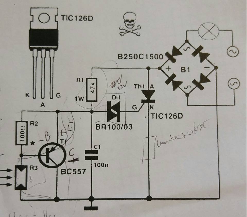

Hallo, zunächst hoffe ich das ich hier im richtigen Bereich bin, Also mein Problem ist das ich als Hausaufgabe eine kleine Dimmerschaltung erklären soll. Obwohl mir die einzelnen Komponenten durchaus bekannt sind und ich mir vorstellen kann was die Schaltung im Endeffekt bewerkstelligen soll, bin ich dennoch unsicher. Mein Hauptproblem ist dabei zu verstehen, wie die Basis des PNP-Transistors (BC557) überhaupt eine negative Spannung erhalten kann. Bisher glaube ich das die Schaltung abhängig vom einfallenden Licht am LDR über den Thyristor bspw. eine Glühbirne steuern soll. Ich hoffe mir kann jemand helfen da ich grade wirklich verzweifelt bin und Dienstag abgeben muss. Datenblätter: PNP-Trans BC-557 https://www.fairchildsemi.com/datasheets/BC/BC557.pdf DIAC BR100/03 http://www.farnell.com/datasheets/33934.pdf Thyristor TIC-126D http://pdf1.alldatasheet.com/datasheet-pdf/view/20134/POINN/TIC126D.html

Oxyd schrieb: > Mein Hauptproblem ist dabei zu verstehen, wie die Basis des > PNP-Transistors (BC557) überhaupt eine negative Spannung erhalten kann. Die Spannung muss ja nur negativer sein als am Emitter, damit Basisstrom fließen kann. Dieser Strom fließt über den Fotowiderstand, wenn dieser beleuchtet wird.

Danke für die schnelle Antwort aber ist die Ermitterspannung nicht zunächst fast 0 (etwas höher bedingt durch pnp verbindung)? Sry bin ein wenig überfordert mit dieser Aufgabenstellung und versteh nur Bahnhof :/
Der Thyristor ist zunächst gesperrt. Damit baut sich über R1 an C1 eine Spannung auf, die dann auch am Emitter des Transistors liegt.
Oxyd schrieb: > aber ist die Ermitterspannung nicht zunächst fast 0 (etwas höher bedingt > durch pnp verbindung)? Wie meinen?Wenn der LDR abgedunkelt ist, ist der BC557 komplett gesperrt, der 100 Ohm Widerstand sorgt dafür. Damit steht am Thyristor praktisch sofort Zündspannung und die Lampe leuchtet hell. Wird nun der LDR beleuchtet, steuert der Transistor durch und sorgt dafür das der Zündzeitpunkt immer weiter in die ansteigende Phase reingeschoben wird - Lampe wird später gezündet und ist damit dunkler. Das ganze sieht mir durch den Totenkopf und das Thyristorbildchen wie eine alte Schaltung aus Elektor aus - könnte ein Halbleiterheft älteren Baujahres sein. Da war mit Sicherheit mal eine Erklärung bei, die der Tutor abgeschnitten hat(?).

Was soll denn der unter dem Thyristor eingezeichnete "Verbraucher"? Der Verbraucher ist die Lampe oben rechts vor dem Brückengleichrichter.

Dich bringt anscheinend der Schaltungsteil mit dem pnp-Transistor durcheinander. Wenn Du erstmal den BC557 und R2 und R3 wegdenkst, ist das eine normale Schaltung, mit der man per Thyristor an Wechselspannung eine Last schalten kann. Wegen der Brücke liegt am Thyri ohne Zündung eine Folge von Halbwellen. 100 Stück je Sekunde, wegen der Brücke an. Wenn über R1 am C1 genügend Spannung entstanden ist, zündet das Diac und macht den Thyri leitend. die Zweipol-Schaltung mit BC557 und R2,R3 könnte man genauso mit einem NPN-Transistor aufbauen. Sie ist halt nur wegen der Polung eines PNP "über Kopf" gedreht. NPN "richtig herum" würde genau so gehen. Solche Witze, um der Schaltung einen besonderen touch zu geben, findet man eben gelegentlich. Der da nachträglich eingekritzelte Verbraucher würde zu sicherem Tod der Steuerstrecke des Thyri und des BC557 führen. Die am Verbraucher bei gezündetem Thyri entstehende Spannung würde einen Strom über Zündelektrode, BR100 und BC557 entstehen lassen, der sie wohl zerstören würde.
Hallo, ich bins nochmal :) Also ich denke ich hab die Schaltung nun vollständig verstanden, bin mir nur unsicher was genau der Zweck des Transistors ist. Fällt Licht auf den LDR ein, dann fängt der Transistor an zu leiten wodurch ein gewisser E-K Strom fließt. Da der Transistor parallel zum Kondensator geschaltet ist, fließt dieser Strom weniger durch ihn sodass er sich langsamer auflädt und der Zündzeitpunkt des Thyristors verschoben wird. Ist das so korrekt? Vielen vielen Dank!
