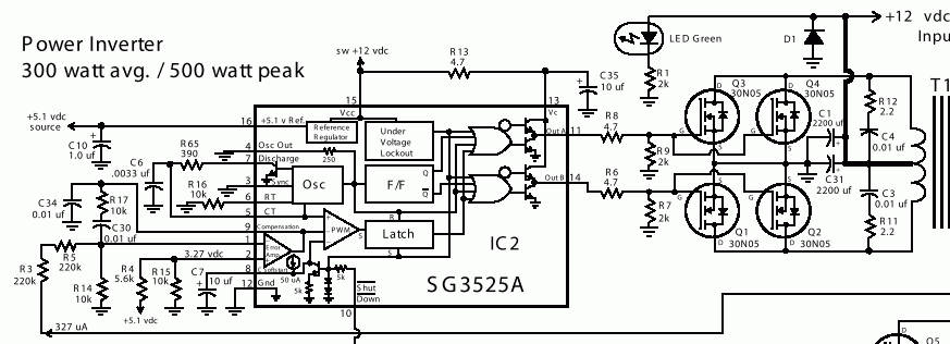

Ein SG3525 kann MOSFet direkt ansteuern, wenn man die beiden
Ausgangsstufen entsprechend beschaltet. Als Beispiel mal ein
Zwischenkreiswandler aus einem WR mit SG3525 und 4 Stück 30N05.

@ Matthias Sch.
Vielen Dank. den SG3525 würde ich ggf. einsetzen, wenn die anderen
Bauteile nicht ohne Treiber zu verwenden sind. Allerdings dachte ich
aufgrund der Zeiten und der Ausgangsspannungen dass die Werte alle
völlig ausreichend sind um die MOSFETs problemlos zu schalten.

Student schrieb:
> wenn die anderen
Das Problem beim SG2524/3524 ist, das du jeweils nur einen
Ausgangsstransistor hast, der entweder gegen starke Pullups oder starke
Pulldowns arbeiten muss, um Flankensteilheit für die MOSFet zu bekommen,
was natürlich Energieverschwendung ist.
Dabei spielt es auch keine grosse Rolle, ob du die Common-Collector oder
die Common-Emitter Variante wählst.
Die Gegentaktendstufen des 3525 haben dieses Problem nicht und haben den
vollen Ausgangsswing der Betriebsspannung minus der Transistorsättigung.
Allerdings vertragen nur wenige MOSFet 23-24V als Gate-Source Spannung,
also obacht.
