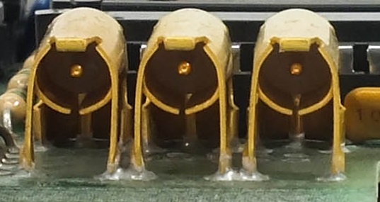

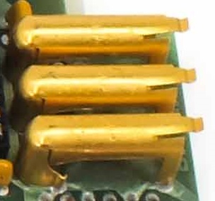

Hallo, an die Experten: Was zum &%"$! sind das bitte für Anschlüsse wie auf den Bildern zu sehen? Meine Suche bzgl. Koax, HF, ... ergab nix. Anwendung in dem Fall wohl Video/RGB. Hinweis auf Hersteller wäre auch toll. Danke! Felix
Sieht für mich aus wie Cinch Einbaustecker. Passt auch zum RGB Signal. Passt da eine Cinch Buchse?
Dietmar schrieb: > Sieht für mich aus wie Cinch Einbaustecker. Passt auch zum RGB Signal. Cinch? Da wäre ich ja nie drauf gekommen :). Ist der PCB-Konnektor nicht viel zu lang für Cinch? Hatte mich daher eher an MCX oder SMB erinnert. > Passt da eine Cinch Buchse? Leider hab ich das Teil noch nicht in Händen, hängt auch von ab wie schwierig es wird, sich dafür schöne Kabel zu zimmern...

MMCX und Konsorten sehen ja prinzipiell ähnlich aus. Aber darf man tippen, irgendein altes Gerät aus den 80ern`? Kannst du mal grobe Maße der Stecker liefern? Ungewöhnlich auch, dass keine Buchsen verbaut sind.

Hatten Autoradios früher nicht sowas ähnliches als Antennenstecker? Grüße, Martin
Grob sieht man ja die Dimension anhand des Widerstandes links von den drei Steckern. Die Antennenstecker vom Auto sind ganz andere Dimensionen. Mess mal aus was der Durchmesser der Buchse sein müsste ebenso den Pindurchmesser und geh mit den Infos in den Katalog von Amphenol und co. Wenn wirst du da fündig.

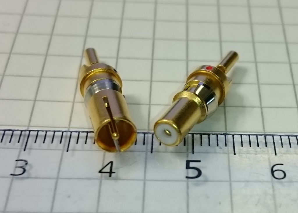

dadada schrieb: > MMCX und Konsorten sehen ja prinzipiell ähnlich aus. Aber darf man > tippen, irgendein altes Gerät aus den 80ern`? Bingo: Framebuffer von 1982. > Kannst du mal grobe Maße der Stecker liefern? Ungewöhnlich auch, dass > keine Buchsen verbaut sind. Siehe Bild, daneben siehste ein DIL-Package sowie übliche Widerstände (?).
Martin B. schrieb: > Hatten Autoradios früher nicht sowas ähnliches als Antennenstecker? Genau an die hatte ich auch schon gedacht: "Motorola connector". Jedoch haben die einen langen Pin in der Mitte.
Das Problem ist ja bereits gelöst, ich hätte die Coax-Einsätze für combination D-Sub vermutet. Der Innenleiter sieht aber etwas anders aus.
Felix schrieb: >> Kannst du mal grobe Maße der Stecker liefern? Ungewöhnlich auch, dass >> keine Buchsen verbaut sind. > > Siehe Bild, daneben siehste ein DIL-Package sowie übliche Widerstände > (?). Wie wäre es einfach mit Durchmesserangaben (Innen und Pin) in Millimeter? So kompliziert kann das doch nicht sein.
Bastler schrieb: > Wie wäre es einfach mit Durchmesserangaben (Innen und Pin) in > Millimeter? So kompliziert kann das doch nicht sein. Wie wäre es mit Thread richtig lesen und feststellen, dass der Steckertyp bereits gefunden wurde. Zwei Beiträge über deinem wurde vom TE "Felix" der Stecketyp benannt. Eine kurze Inet-Suche nach "AMP Coaxicon" liefert dann sogar das Datenblatt mit Massangaben.
