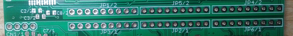

Ich habe benötige zwei PCB, aufeinander montiert werden sollen. Der eine ist 100x80mm und der zweite 100x20mm. Nun möchte ich dafür nicht 2 Aufträge beim Hersteller auslösen, da das viel teuerer kommt. Daher kam mir die Idee das Bord so zu designen, das es dann auseinandergebrochen werden kann. Hatte ich so schon bei diversen Bausätzen gesehen, und beim Nutzen funktioniert das ja auch so. Ich wollte dazu einfach einen schlitz in den PCB fräsen, und an den aussenkanten ca. 2mm breit stehen lassen. Wird das so funktionieren? Der PCB ist 1.5mm dick und 18um Kupfer.

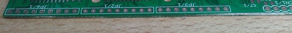

PS: Ich habe mir bei ITEAD eine Platine mit 1,00 mm Dicke und 2 x 2,5 cm breiten x 9cm langen Layouts fertigen lassen, hab für die Bruchkante weniger als einen Millimeter vorgesehen und den fertigen Nutzen mit Anritzen mit dem Teppichmesser und Brechen über die Tischkante aufgeteilt. Das geht für Hobbyverhältnisse gut. Wie professionell muss es denn sein?

Die Kante muss natürlich mit Sandpapier o. ä. nachgeschliffen werden, sonst ist sie scharf und es hängen Späne dran. Warnung: ich konnte ganz entspannt herangehen, weil meine 10 Boards mich nur ca. 15 Dollar gekostet haben. Da wäre ein Verlust kein Problem. Du solltest das vielleicht vorher an alten Platinen ausprobieren.

Johnny S. schrieb: > ca. 5-15 Boards für meine Projekte privat, ich möchte es aber > "professionell" herstellen lassen. :) Ok, dann lass doch die komplette Kante von Eurocircuits an der Stelle ritzen (Englisch: V-Groove). Das ist bei denen lt. Webseite im Prototypenservice enthalten. Dann kannst Du das hinterher ganz einfach an der Stelle von Hand brechen. Bei den günstigen chinesischen Prototypenfertigern ist V-Groove nicht enthalten. Daher dort dann einen Schlitz fräsen lassen und 2 kleine Stege stehen lassen. Die Stege kannst Du entweder mit ner feinen Säge trennen (wenn es schön aussehen soll) oder mit der Zange.
