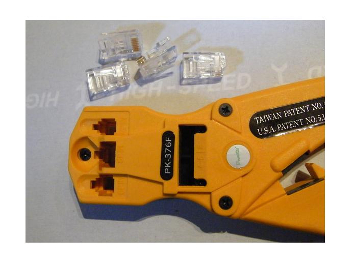

Rainer R. schrieb: > und an dem anderen Ende 2-mal RJ11 haben? Besorge Dir einige Stecker und eine Crimpzange. Auge zu Reichelt. Die RJ11 vom Telefon/Fax könnTen verschieden belegt sein. Lies http://www.netzmafia.de/skripten/netze/twisted.html
