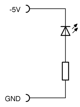

- Wäre doch eigentlich nicht korrekt oder? Es handelt sich ja nicht um eine negative Spannung. Für weitere Vorschläge offen.

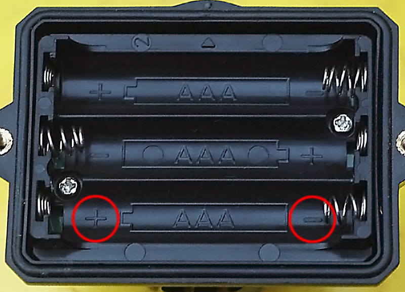

+ und - als Symbole sind in Kombination mit GND/0V etwas völlig anderes als wenn sie wie beim erwähnten Batteriehalter auftreten.
Rufus Τ. F. schrieb: > als wenn sie wie beim erwähnten Batteriehalter auftreten Und wie ist es bei einer Batterie/Akku?

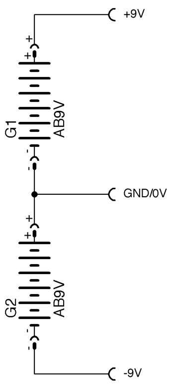

Rufus Τ. F. schrieb: > + und - als Symbole sind in Kombination mit GND/0V etwas völlig anderes Die Polung einer einfachen Spannungsversorgung ist mit + und - eindeutig definiert. GND/0V kann sowohl positiv als auch negativ sein. Das ist der vom Entwickler (willkürlich) festgelegte Bezugspegel der Schaltung.
John schrieb: > Und wie ist es bei einer Batterie/Akku? Das ist doch wohl was ganz anderes, wenn man von den Anschlusspunkten an der Platine spricht. Was sollen die mit den Bezeichnungen der entsprechenden Anschlüsse am Akku/Batteriehalter zu tun haben? ;-)

Rufus Τ. F. schrieb: > ein 9V-Block nicht +9V und -9V liefern kann Doch, kann sie. Je nachdem wie man sie anschließt. Nur eben nicht gleichzeitig.

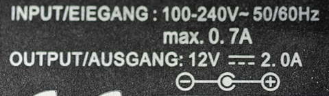

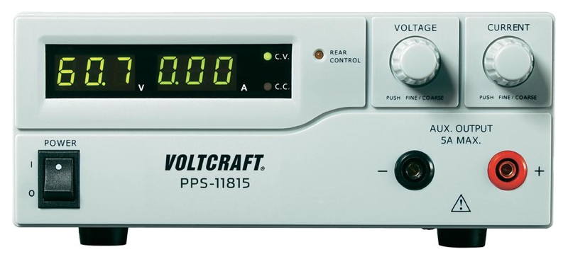

Was ist das eigentliche Problem? Was ist an meine Ausführungen falsch? Was lieg deiner Meinung nach an den Polen eines 9V-Blocks an? Ich habe das Gefühl, dass du nur herumtrollen willst, denn alle drei, deiner zur Auswahl gestellten Antworten, sind Quatsch. Rufus Τ. F. schrieb: > Aber an Deinen Polen liegen (um beim 9V-Block zu bleiben) jetzt was an? > > [ ] +9V und -9V > [ ] +9V und 0V > [ ] Erbsensuppe Im Ernst? Erbsensuppe? Ein Labornetzgerät, DC-Steckernetzteil, Batterie/Akku liefern normalerweise eine potentialfreie Spannung. Es ist nicht festgelegt welcher Anschluss 0V (bzw. GND) ist. Das wird erst durch die angeschlossene Schaltung definiert. Die Spannungsangaben 9V (9V-Block) oder 12V (Steckernetzteil) sind als Absolutwerte anzusehen (ohne Vorzeichen).
