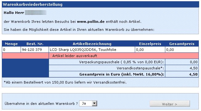

Ich habe das Display nicht bekommen. Langsam nervt mich der Laden an: Hab jetzt schon mehrmals nur wegen einem Artikel bestellt. Und dann noch halb ein bischen andere Sachen dazu, damit sich die Versandkosten lohnen. Wenn ich das richtig verstehe, dann gilt deren Angebot nur, wenn zum Zeitpunkt der Bestellung das Produkt lieferbar ist. Was bedeutet das also, wenn ich ein Produkt bestelle, das als lieferbar angegen wird, und ich es dann nicht bekomme ?

Ich nehme (vorerst) alles zurück, was ich hier negatives über Pollin gesagt habe: Habe gerade die zwei TFTs bekommen, und dass obwohl ich eine Nachricht bekommen habe, der Artikel sei ausverkauft... Lustig finde ich die Option, den ausverkauften Artikel nochmals zu bestellen. Wer kommt denn auf solch dumme Ideen ?
