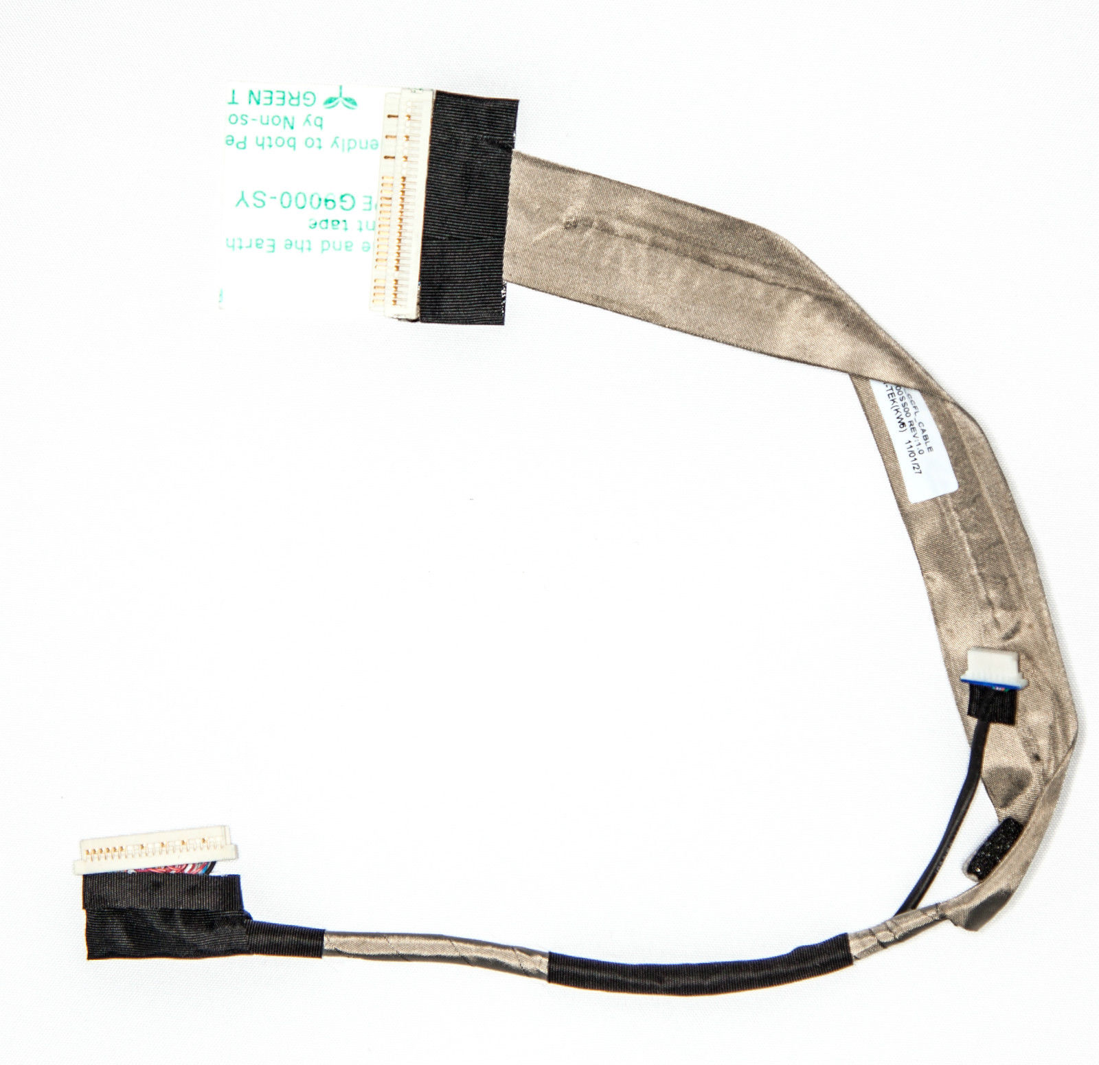

Das Displaykabel ist doch nur eins oder nicht? es geht vom Display runter zum Motherboard und dazwischen geht ein weiteres Kabel zum Inverter zum Anschluss GND. Habe es mal hochgeladen
Wenn das so ist ... Dann könntest Du, statt munter zu tauschen, einfach mal messen, was am "Inverter" ankommt. Hast Du denn schon mal an den Helligkeitstasten des Notebooks herumgespielt, auf die --zugegeben unwahrscheinliche-- Chance hin, daß sich das Ding einfach nur gemerkt hat "so dunkel wie möglich"?

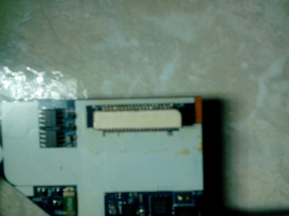

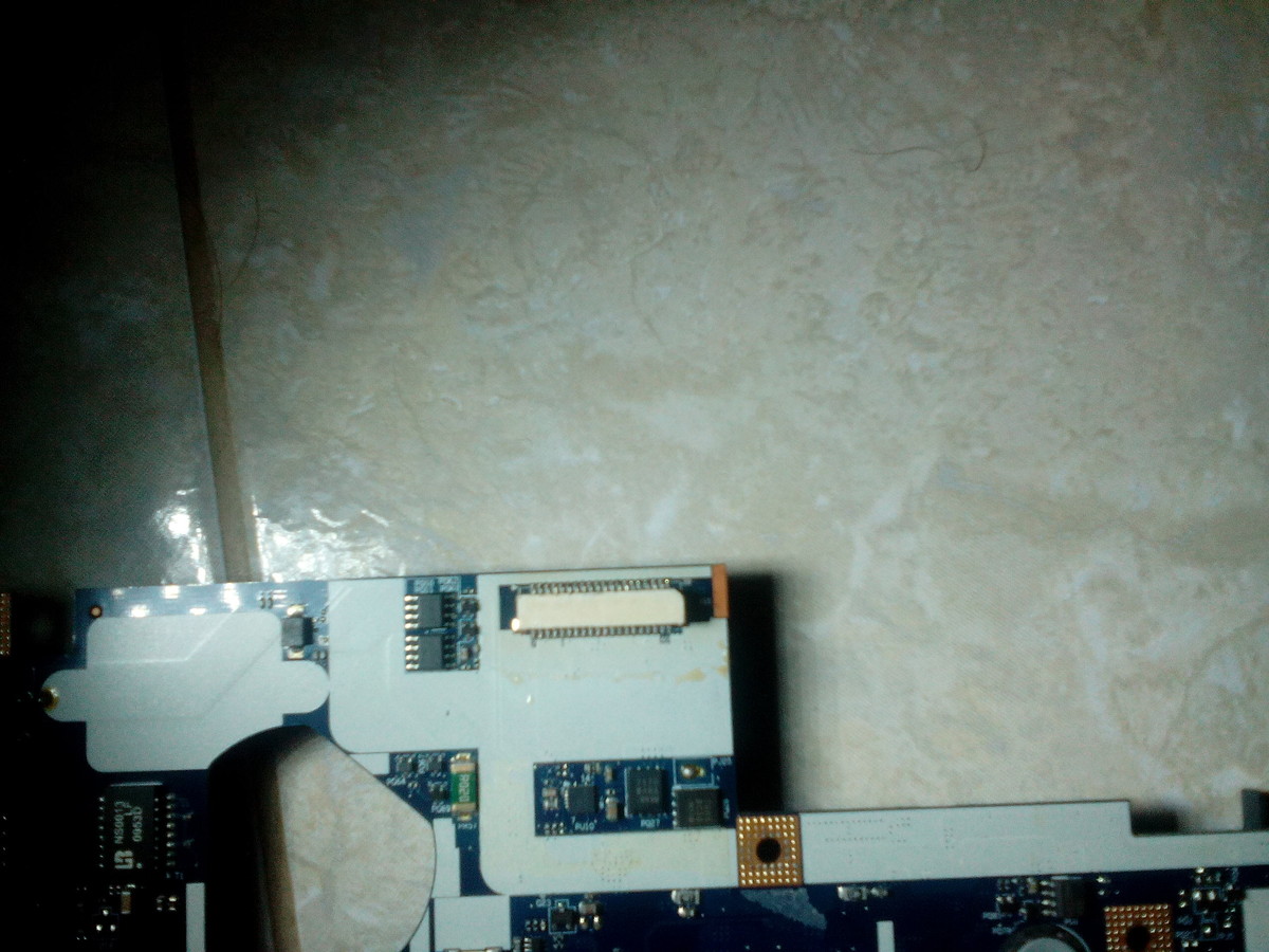

Hier die bilder vom stecker, den ich nicht abbekomme vielleicht habt ihr einen tipp
Das sind keine Bilder. Sondern unscharfer Matsch. Darauf erkennt man überhaupt nichts. Hast Du Dir die Bilder vor dem Hochladen mal selber angesehen?
Ja aber noch besser bekomme ich das mit der Handy Cam nicht hin dann muss ich mir Morgen Eine Kamera von jemanden ausleihen. Eine Frage habe ich aber, bekommt man diese Stecker mit Entlotlitze ab? Lohnt es sich das zu versuchen?
Nein. So etwas bekommt man nur mit dem richtigen Werkzeug und Übung zerstörungsfrei ausgelötet. Deine Versuche, da etwas mit 200° Heißluft (hoffentlich nicht aus einer Baumarkt-Heißluftpistole) zu erreichen, sind fruchtlos, weil das nicht heiß genug ist. So etwas kann man mit einer geregelten Heißluftlötstation und präzise dosiertem dünnen Heißluftstrahl auslöten; bei einer Heißluftpistole besteht die Gefahr, daß weitere Bauteile von der Platine weggeblasen werden. Bei zu hoher Temperatur besteht die Gefahr, daß der Kunststoffkörper des Steckverbinders verkokelt. Bei zu niedriger Temperatur schmilzt das Lötzinn der Lötstellen nicht, oder nicht alle Lötstellen gleichzeitig, so daß beim Entfernen des Steckers die Gefahr besteht, einzelne Leiterbahnen von der Platine abzureißen. Minutenlanges Rumkokeln wiederum beschädigt die Platine. Interessant ist, wie bei diesem Steckverbinder (dessen Bauform ich anhand der "Bilder" noch nicht mal vage erahnen kann, und ich habe schon viele Steckverbinder in Notebooks gesehen) ein Pin "verbiegen" kann. Ein alternativer Lösungsansatz, wenn nur einer der Kontakte des Steckverbinders eindeutig defekt ist und sichergestellt ist, daß dieser Kontakt auch wirklich mit der Ansteuerung des Inverters zu tun hat: Trenne den zugehörigen Draht vom Steckverbinder am Kabel und löte einen (natürlich isolierten) Draht zwischen die Lötstelle des Steckverbinders auf der Platine. Dann geht zwar die Funktion verloren, das Kabel abziehen zu können, aber wann muss man das schon?

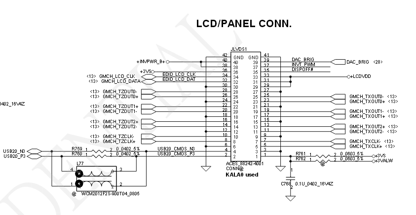

Guten Morgen, ich habe im Schaltplan nach dem Connector gesehen und es scheint wirklich so das dieser Pin eine wichtige Funktion hat. Der verbogene Pin ist bei mir die Nr. 40 aber eingebaut kriege ich den nicht wieder hin. Ich poste auch mal den Teil mit dem Connector! Ich werde versuchen im Laufe des Tages scharfe Bilder zu bekommen.
40 und 38 sind parallelgeschaltet und liefern die Versorgungsspannung für den "Inverter". Hast Du denn wenigstens schon mal ein Messgerät an den Inverter gehalten, und nachgemessen, was da ankommt?

nun dann stellt sich mir aber schon die Frage wie du die Versorgungsspannung des Inverters gemessen hast? Auserdem sind da 2 Pins paralell (40 + 38) wenn du also am Inverter die VCC hast machst du entweder wieder was falsch (wahrscheinlich) oder du zählst falsch. Kann es sein dass Pin39 verbogen ist. Zu deinen Lötversuchen: vergiss es den Steckverbinder bekommst du mit deinen Mitteln nicht am Stück runter. Entweder der Steckverbinder oder das Board wirst du verlieren. Sehr wahrscheinlich beides. Das einzige was du machen kannst: beschaffe die ein defektes Board und erhitze es von unten mit Heißluft bis sich der Steckverbinder abnehmen lässt. Löte den defekten Steckverbinder von oben mit Heißluft und viel Temp aus. (Auch wenn der Plastikkörper schmilzt) Thomas
Ich habe direkt am Eingang des Inverters gemessen, aber wahrscheilich hast du Recht das ich da was falsch gemacht habe. Wechseln ist eine gute Idee, aber leider sind Ersatzteilspender Mangelware selbst bei Ebay und den Kleinanzeigen, kein einziges! Ich werde versuchen deine Idee mit dem Draht umzusetzen. Zu deiner Frage ob vielleicht Pin 39 kann auch sein wenn ich falsch herum lese. Mit Blick von oben auf den Connector,von Links nach Rechts,ist auf dem Schaltplan von unten nach oben. somit Liegen die Pins 1,3,5 usw. auf der Unterseite des Boards.
Die Orientierung kannst Du ja leicht selbst austesten - da die Pins 38 & 40 miteinander verbunden sind, die Pins 37 & 39 aber nicht, genügt ein einfacher Durchgangstester.

Jetzt mach halt mal ein richtiges Foto des Steckverbinders. Auf dem Foto sollte der verbogenen Pin scharf und deutlich erkennbar sein. Das mit der Brücke funktioniert nur wenn der krumme Pin keinen Kurzschluss mit Nachbarpins macht. Diese Einem kann man sehr gut mit Anschluss plan und Durchgangspruefer messen. Wir richten hier übrigens solche verbogenen Pins.Das ist durchaus möglich wenn man richtiges Werkzeug hat. Thomas
