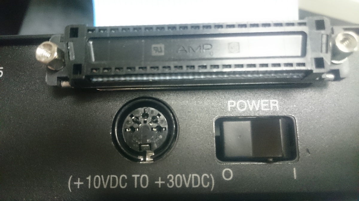

Hallo, ich suche einen Namen oder ein passendes Pinout für den Stecker für die Stromversorung im Bild. Vielen Dank schon mal, Max

Kenne ich eigentlich nur als Dioden-Buchse oder DIN 5-Pol http://www.elektron-bbs.de/elektronik/kabel/audio/din.htm

Hallo! Handelt es sich bei dem Gerät zufällig um ein PC-Messsystem von IO-Tech? (Wavebook?) Irgendwie kommt mir die Anordnung/Beschriftung bekannt vor... Pinbelegung bzw Info allgemein gibts hier: http://www.mccdaq.com/pdfs/manuals/wavebook_series.pdf lg Reini
DaqBook 2005 Hab ich im Müll gefunden und wollte mal schauen ob es noch geht. Waren auch 3 DBK85 mit dabei ;) Danke schonmal!
Hat mich aber auch irgendwie an C64 und Co. erinnert ;) War aber 7-Polig. https://www.c64-wiki.de/index.php/Netzbuchse

Thomas B. schrieb: > Hat mich aber auch irgendwie an C64 und Co. erinnert ;) > War aber 7-Polig. > https://www.c64-wiki.de/index.php/Netzbuchse Iirc hatten die vom Commodore aber einen kleineren Durchmesser und waren als Mini-DIN bekannt. Also am besten mal nachmessen und mit den Maßzeichnungen im Katalog vergleichen.
