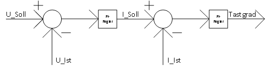

von Nosnibor (Gast)
Vielleicht hilft es, nicht von Reglern, sondern von Begrenzern zu
sprechen, denn man will ja nicht auf Teufel komm raus einen bestimmten
Strom erzwingen, sondern nur verhindern, daß er überschritten wird. Und
ebenso für die Spannung.
Also:
Wenn der Strom zu groß wird, Stellgröße verringern.
Wenn die Spannung zu groß wird: Stellgröße verringern.
Wenn keins von beiden passiert: vorsichtig Gas geben.
Sonst könnte man noch die Labornetzteilschaltung nachbilden: ein Regler
für Strom, ein Regler für Spannung, und wer von den beiden die kleinere
Stellgröße ausgibt, hat das Sagen. Aber aufpassen, falls irgendwo ein
I-Anteil drin ist, daß der nicht sonstwohin abwandert, während der
andere Regler am Ruder ist.
von Stefan (Gast)
Ok, also anhand der Informationen die hier gegeben wurden habe ich
folgende Idee.
Nochmal erwähnt:
Die Stellgröße zum verändern der Spannung "und" des Stroms ist der
Tastgrad, den ich bestimme. Der Tastgrad geht an die Vollbrücke und
beeinflusst so direkt beide Werte.
Nach dem IU-Ladeverfahren wird die leere Batterie mit einem begrenzten
Strom geladen (Konstantstrom), somit wird der Strom erstmal begrenzt,
weil eine leere Batterie würde versuchen, soviel Strom wie möglich aus
der Quelle zu ziehen.
Nach erreichen der Ladeschlussspannung (ca. 13,5-14V) wird von der
Stromregelung auf Spannungsregelung über geganen. Theoretisch sollte der
Strom, der gezogen wird,  abfallen. Es wird also mit Konstantspannung
geladen, bis die Batterie kaum noch Strom zieht.
Ich denke in diesem Fall würde eine Art Kaskadenregelung in Frage
kommen. (Ich bin mir aber nicht sicher, ob das klappen wird)
1) Im ersten Schritt würde der Istwert der Spannung mit dem Sollwert der
Spannung verglichen werden. Das Ergebnis wäre der Tastgrad, der an die
Vollbrücke gehen muss, damit der Sollwert der eingestellten Spannung
eingeregelt wird. Dies würde aber auch einem gewissen Strom entsprechen,
weil der ausgegebene Tastgrad auch den Strom beeinflusst.
2) Im nächsten Schritt würde die Regelgröße des PI Reglers der
Spannungsregelung als Sollwert für die Stromregelung dienen. Dies müsste
mit dem Istwert des Stroms verglichen werden und mit einem weiteren PI
Regler geregelt werden.
Es würde aber nur geregelt werden, wenn der Strom zu groß wird, aber
nicht wenn der Strom zu klein wird. Der dieser soll ja mit der Zeit
kleiner werden bzw. je nach ladestand abschwächen.
Ist die Idee soweit in Ordnung? Das große Fragezeichen, welches ich hier
habe, ist der Sollwert im zweiten Schritt, also der Sollwert der
Stromregelung. Dieser aus der Spannungsregelung erzeugte Sollwert ist
ein Tastgrad. Ich müsste daraus iwie ermitteln, was für einem Strom das
entspricht, damit eine sinnvolle Differenzbildung für die Stromregelung
erfolgen kann. Der Istwert der Strommessung wird mit einem LEM-Wandler
Realisiert.
Habe auch ein Bild hinzugefügt, wie ich mir das vorstelle.
Ich würde mich über Ideen freuen.

Was hindert dich daran, die jeweils kleinere Stellgröße zu nehmen, die
die beiden Regler ausspucken?
Kleiner Tipp: Vergiß alles, nimm ein Blatt Papier und fange von vorne an
von Stefan (Gast)
