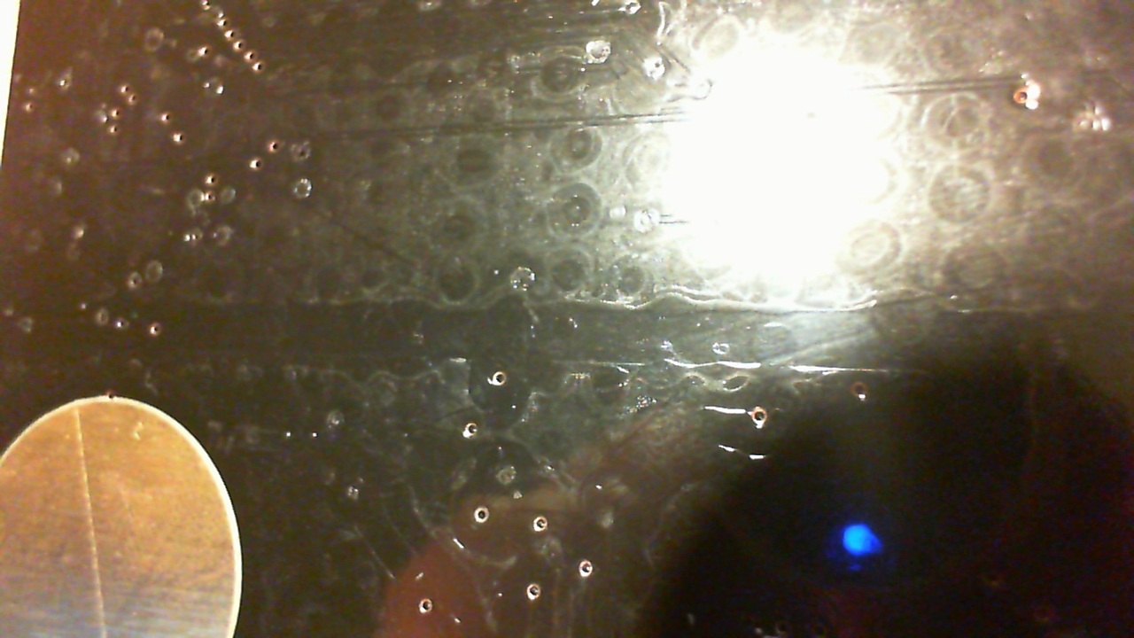

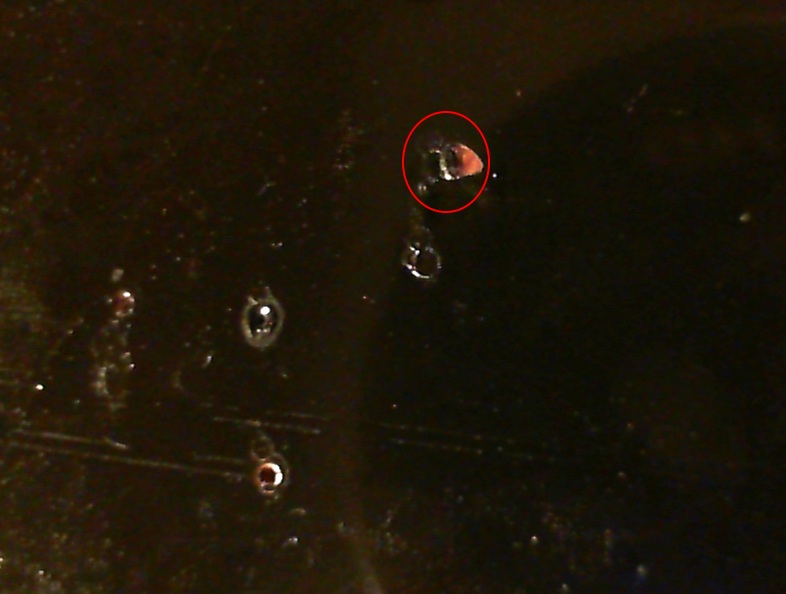

Hallo. Ich habe das erste Mal bei Ragworm.eu was bestellt. Da ich sowieso nicht so viel Erfahrung mit den PCB habe, wollte ich hier kurz fragen, ob sowas in Ordnung ist. Ragworm hat in Oktober anstatt von orangen, schwarze PCB hergestellt. Meine Platinen sieht deswegen aus schwarz aus. An sich kein Problem, nur sind viele Vias zugeflossen, an vielen Vias gibt es kleine Kleckse. An einer Stelle (siehe Bild) ist die Farbe sogar abgegangen. Überhaut sieht eine Seite der Platinen seht komisch aus, hat irgendwelche Kreise und Tropfen überall. Ich weiss noch nicht, ob das irgendwelche Konsequenzen auf die Funktionalität hat. Ist das "normal"? Kann man sowas reklamieren?(für den Preis würde ich schon eine gute Qualität erwarten)

> Ist das "normal"? Nein. > Kann man sowas reklamieren? Reklamieren kann man immer! Per E-Mail anschreiben, Bilder mitsenden und denen mitteilen, dass du diese "Qualität" nicht akzeptierst.
Miserable Qualität, am besten gleich reklamieren. Sowas bekommt ein Anfänger sogar selbst zuhause besser hin.
Ragworm schrieb: > An sich kein Problem, nur sind viele Vias zugeflossen, an vielen Vias > gibt es kleine Kleckse. An einer Stelle (siehe Bild) ist die Farbe sogar > abgegangen. Durch Vias soll Strom fließen können und alles andere ist funktionell egal. Und der Strom fließt durch das Kupfer an der Bohrlochwand.

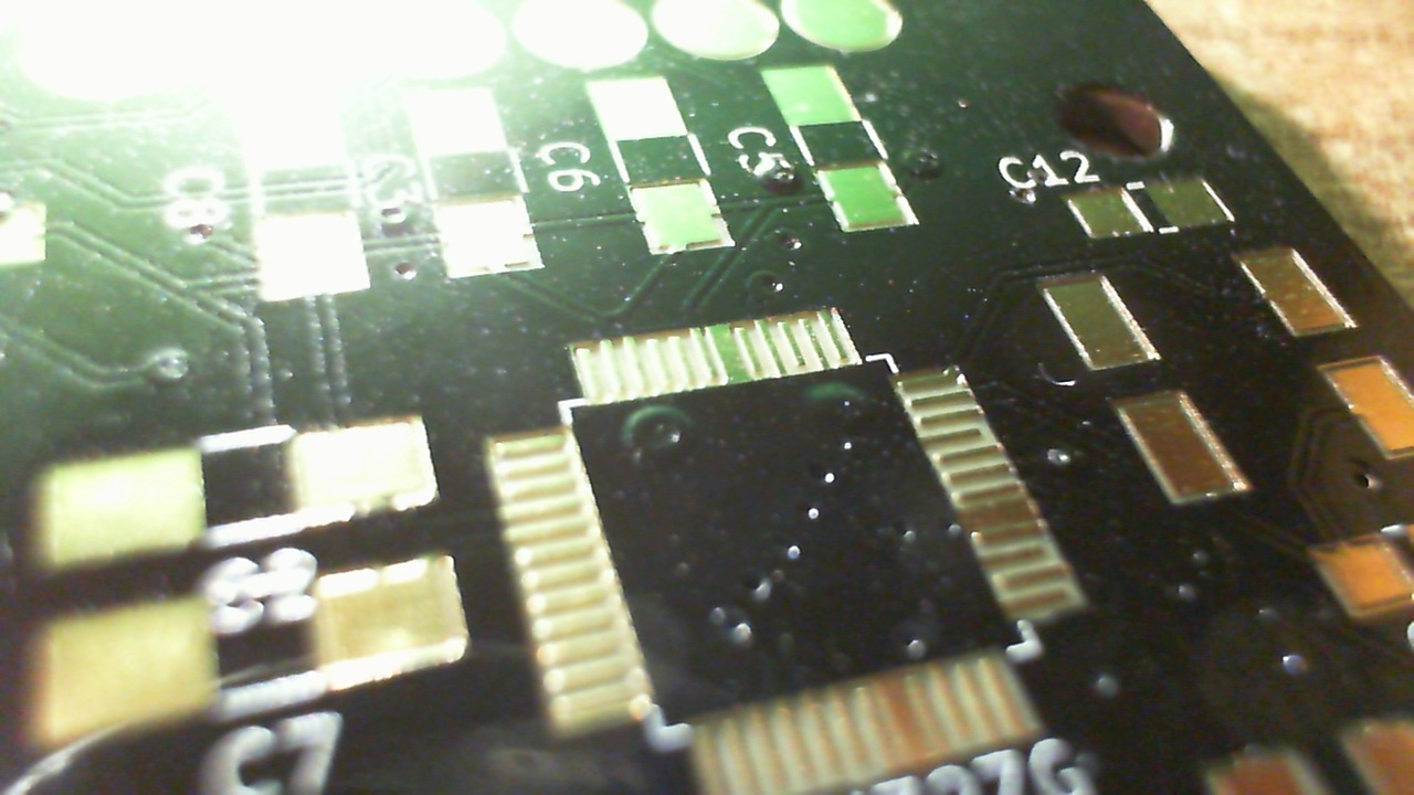

Sieht doch gut aus! Finde nur dass du zwischen Pads und Pour Copper zu wenig Platz gelassen hast. (<6 mil?!) Dadurch sind die Flächen nicht von der Stoppmaske überdeckt

Sabe schrieb: > Reklamieren kann man immer! Per E-Mail anschreiben, Bilder mitsenden und > denen mitteilen, dass du diese "Qualität" nicht akzeptierst. Bevor der Hersteller das dann aber akzeptiert, muss er erkennen, gegen welche Norm denn die Platine verstossen soll. Ob sie elektrisch ein Problem hat, ist ja nicht überprüft worden. Ansonsten ist sie "akzeptabel", also zu akzeptieren. Schön ist sie nicht, aber manche Grufties stehen auf schwarz.
Timmo H. schrieb: > Sieht doch gut aus! > Finde nur dass du zwischen Pads und Pour Copper zu wenig Platz gelassen > hast. (<6 mil?!) Dadurch sind die Flächen nicht von der Stoppmaske > überdeckt Ja, da hab ich zu wenig abstand gelassen. Ich werde sehr vorsichtig löten müssen.
Wieso sind da eig 2 Pads durchgebohrt worden?! Bei W1 und links neben D1 Zwische C12 und C4 ist ne Leiterbahn durchtrennt.

- pad bei w1 defekt, lötstop auf pad (ist wohl aus der Durchkontaktierung herausgelaufen) - gleiches Problem bei einem der 5 Testpunkte über U3. Das geht einfach absolut nicht. - Bei einem RST-Pad hat wohl wegen der Durchkontaktierung die ENIG-Beschichtung nicht richtig geklappt? - die Lötstop-Freistellung passt nicht. Es ist immer zu viel freigestellt. Vielleicht liegt der Fehler bei dir? Nochmal mit Gerber-Viewer überprüfen, daher macht man das ja. Mit dieser riesigen Freistellung ist die Platine eigentlich schon absolut unbenutzbar, da du nicht vernünftig löten kannst, ohne wirklich alles einzeln zu kontrollieren. - Herausgequollene Lötstopmaske unter Finepitch-IC (EFM32ZG), dadurch nur Probleme - Dreck bei einem Pad von U3 - starker Versatz des Bestückungsdrucks bei deinem TMP006/TMP007, den wirst du so nicht löten können. Tip fürs nächste Mal: bei BGAs oder anderen Bauteilen, bei denen es auf Präzision ankommt, den Bestückungsdruck weiträumig außenrum. Ich weiß aber nicht, was der Hersteller spezifiziert, daher ist auch nicht klar, wie man den Versatz bewerten soll. Insgesamt war die Platine nichts. Zentral ist hier aber die Lötstop-Freistellung. Wenn du das zu verantworten hast, dann hast du ein Problem. Dann ist die ziemlich schlechte Herstellungsqualität der Platine nämlich auch nicht mehr so relevant, weil der größte Fehler bei dir liegt. Sollte das der Fall sein, versuchst du sinnvollerweise, beim Hersteller einen Rabatt für eine neue Bestellung herauszuhandeln. Dann korrigierst du die ganzen Probleme auf deiner Platine und bestellst nochmal. Ich kann übrigens nur davon abraten, schwarze oder weiße Platinen für leicht problematische Layouts zu bestellen. Die Lötstoplacke sind anders beschaffen als die der anderen Farben und es gibt viel öfter Problem mit der Qualität.
Hallo, grundsätzlich: Platinen, bei denen die Vias mit Lötstopplack zugedruckt werden, sehen nie besonders "ordentlich" aus. Aber das ist ja so gewollt, oder nicht? Funktionell hat das aber nichts zu sagen, sie werden in Millionenstückzahlen so hergestellt. Georg
