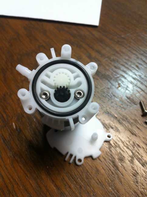

Hallo liebe Forum-mitglieder :) Ich bin dabei meine eigene Bar zu bauen. Nun weiß ich halt nicht ob ich zum auffüllen meiner Gläser mit Zahnradpumpen oder Schlauchpumpen arbeiten soll. Gelesen habe ich das Schlauchpumpen im Gegensatz zu Zahnradpumpen keine mechanischen Abreibungen haben. ich möchte z.B: "Energydrink"(REDBULL) pumpen. 400ml-1000ml/1Minute sollte der schon machen. und die Pumpe muss Lebensmittelecht sein und Im Bereich 30 Euro liegen. Könnt ihr mir Tipps zur Auswahl der Pumpe sagen, welche dafür geeignet ist. (Auf jeden Fall kein Unterdruck). Und könnt ihr mir evtl einen Link dazu schicken. Würde mich sehr Freuen wenn ihr eure Erfahrungen mit mir teilt. ich bedanke mich schon mal im voraus für eure Hilfe

Michael G. schrieb: > Gelesen habe ich das Schlauchpumpen im Gegensatz zu Zahnradpumpen keine > mechanischen Abreibungen haben. > Abrieb in dem Sinn hat eine Schlauchpumpe nicht aber das bedeutet nicht das die Schläuche deshalb ewig leben.
Schlauchpumpen für den Zweck sind irgendwie sehr schwer zu bekommen oder sehr teuer. Halbwegs tauglich sind die Zahnradpumpen von Pollin: http://www.pollin.de/shop/dt/MjU5OTY2OTk-/Bauelemente_Bauteile/Pumpen/Zahnrad_Wasserpumpe_mit_Motor_RS_360SH.html Da sind Kunststoffzahnräder drin und das ist ok, in den Modellbaupumpen für Kraftstoff sind meist Messingzahnräder drin. Auch wenn es damit keine Traumcocktails wie bei Schumann's werden, Spass haben Partygäste trotzdem damit. Ist RB nicht mit Kohlensäure? Das könnte eventuell eine Sauerei werden.
Etwas spät dran mit der Entwicklung... www.roboexotica.org Wer sich mit sowas beschäftigt hat, gibt die Pumpen früher oder später auf und fördert mit Schwerkraft oder Überdruck in der Flasche. Alles andere ist über kurz oder lang Sauerei. Bei kohlensäurehaltigen Getränken kommt außerdem nach der Pumpe nur noch laue Plörre raus, insbesondere bei Zahnradpumpen.
Michael G. schrieb: > die Pumpe muss Lebensmittelecht sein Im Lebensmittelbereich mag man Dinge, die sich einfach reinigen lassen. Jetzt schau dir mal den Aufbau einer Zahnradpumpe und einer Schlauchpumpe an. Welche kannst du einfacher reinigen?

phillipp schrieb: > denn die gruppe ist nicht dafür da andere für ihre projekte zu > Diskriminieren sondern zu unterstützen. Schön, dass du weisst was meine Aufgabe ist :-) phillipp schrieb: > und alle die was anderes meinen sind tatsächlich am leben vorbei > gelaufen. Wie soll ich das verstehen? Jeder der nicht säuft hat den Sinn des Lebens nicht verstanden? phillipp schrieb: > also ich empfehle dir Zahnradpumpen . die sind günstig und haben mehr > kraft. > sogar mit lebensvertraeglichkeit. Zeig mal ein Beispiel einer Zahnradpumpe, die lebensmittelecht, günstig und problemlos hygienisch zu reinigen ist. Wozu brauchst du "mehr Kraft"? Willst du den Alk mit 20 Bar ins Glas schießen? Du empfiehlst allen Ernstes eine Zahnradpumpe für ein stark schäumendes UND kohlensäurehaltiges Getränk wie Red Bull? Klar, jede Bierzapfanlage arbeitet aus dem Grund ja auch mit Zahnradpumpen. Phillip, der einzig unsinnige Beitrag in dem Thread scheint mir deiner zu sein :-(

Jojo S. schrieb: > Und Apropos Kaffee: Die verwenden i.d.R. Membranpumpen. Und die Pumpen kommen nur mit Wasser in Berührung, nicht mit schäumenden, klebenden und potentiell schimmelfreudigen Flüssigkeiten.
Tom H. schrieb: > Alles andere ist über kurz oder lang Sauerei. Bei kohlensäurehaltigen > Getränken kommt außerdem nach der Pumpe nur noch laue Plörre raus, > insbesondere bei Zahnradpumpen. Bier z. B. wird nicht mit Pumpen in die Zapfhähne gepumpt sonder das ganze Fass wird mit C02 unter Druck gesetzt. So was müsste man bei Red Bull auch machen. Aber mal ehrlich. In einer Bar mit 60l Red Bull pro Stunde wird man es nicht lange aushalten... Da würde ich dann zumindest noch ne Infusionslösung zur Kreislaufstabiliserung mit hinstellen.
Rufus Τ. F. schrieb: > die Pumpen kommen nur mit Wasser > in Berührung, nicht mit schäumenden, klebenden und potentiell > schimmelfreudigen Flüssigkeiten. in der Tat ein sehr wichtiger Aspekt: Wenn du Zuckerlösungen durch Schläuche laufen lässt, solltest Du den Gammel-Faktor nicht unterschätzen. Da musst du alle paar Tage die Schläuche komplett wechseln, sonst schmeckt's sauer. Reinigen oder abkochen alleine genügt nicht.
Einfach die Membranpumpe aus einer Kaffeemaschine ausbauen und fertig... Das sind die, die immer "BRRRRRR" machen, weil sie mit 50 Hz betrieben werden... Tote Kaffeemaschinen findet man genug in Altstoff-Sammelzentren, aber die meisten funktionieren noch...
