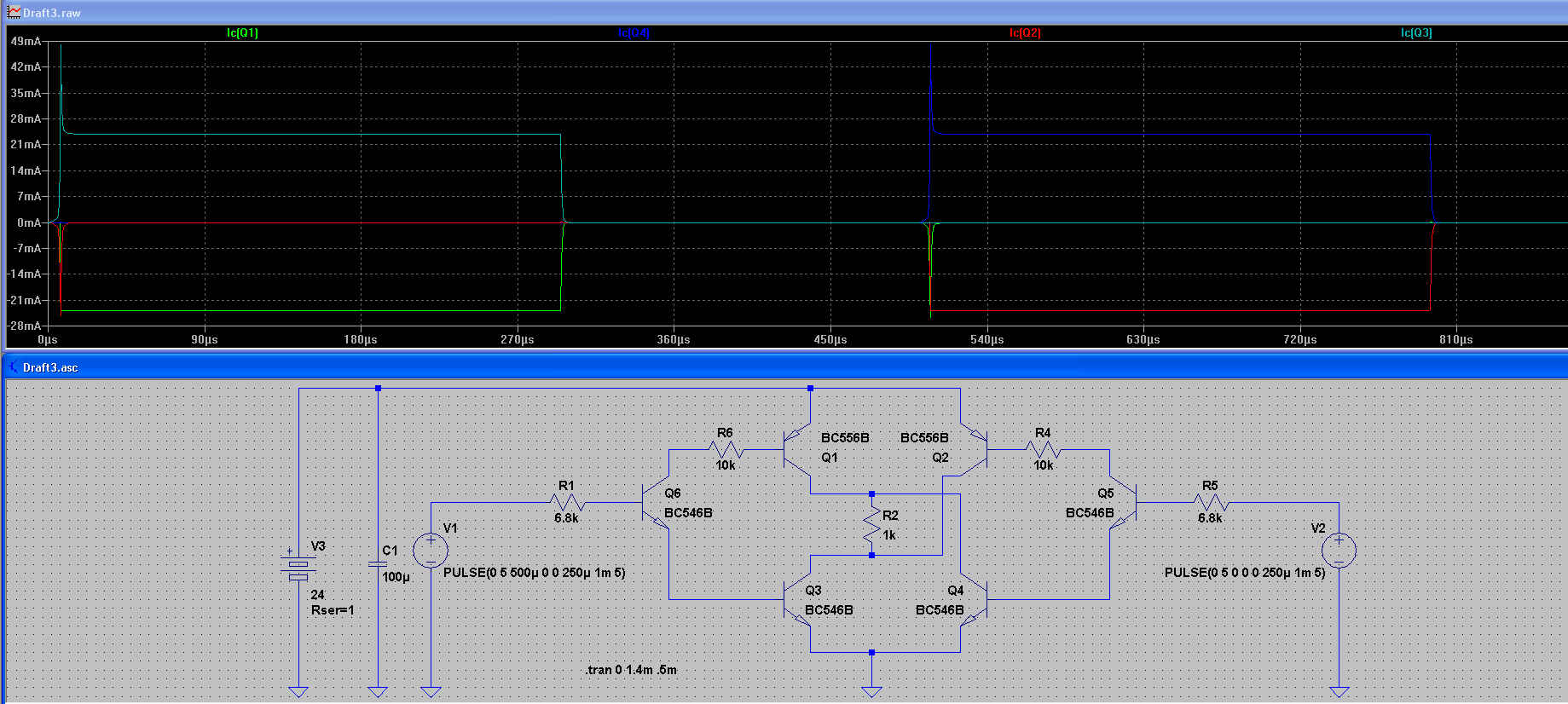

Hallo, ich verzweifel gerade an der Simulation einer Vollbrücke mit LTspice. Es passiert immer das die gegenüberliegenden Transistoren kurzzeitig Kollektorstrom fließen lassen obwohl sie gar nicht angesteuert werden. Wäre schön wenn es sich mal jemand anschauen würde und mir erklären könnte woran das liegt bzw. wie man es richtig macht.

Mit der einfachen Ansteuerung wirst du keinen Preis bekommen. Da musst du schon viel niderohmiger ansteuern und mit zusätzlicher Schaltung eine Totzeit generieren bei der keiner der Transistoren angesteuert wird. Totzeiten kann man mit RC-Gliedern und Logik-Bausteinen machen (UND, OR).

Danke für die Antwort, aber so ganz verstehe ich das nicht. Ich habe 250µs wo kein Transistor angesteuert wird. Reicht das nicht??? Niederohmiger ansteuern heißt kleinere Widerstände? Das ändert aber auch nichts...

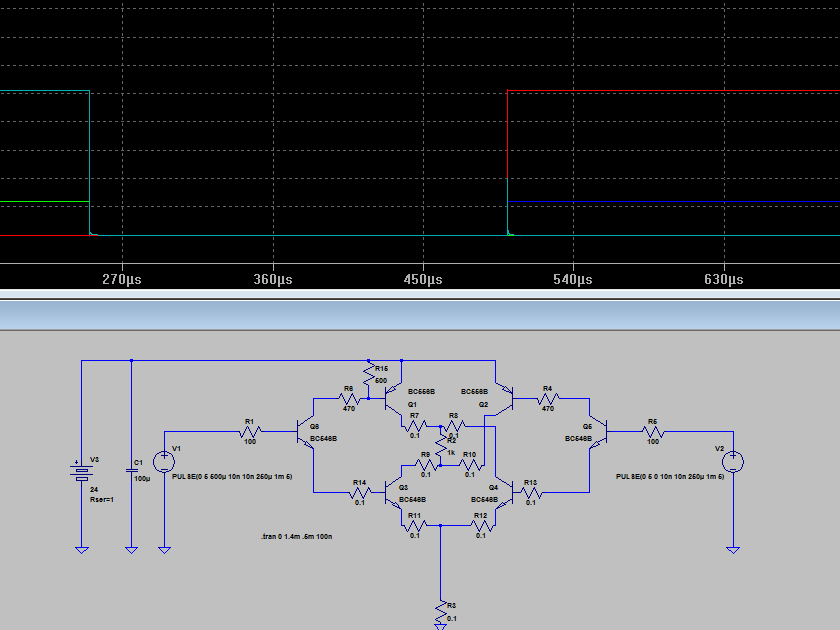

Du musst in der Pulsquelle trise und tfall auf 10n stellen. Dein gesetzter Wert 0 bedeutet 10% der Pulsbreite. Das wolltest du garantiert nicht haben.

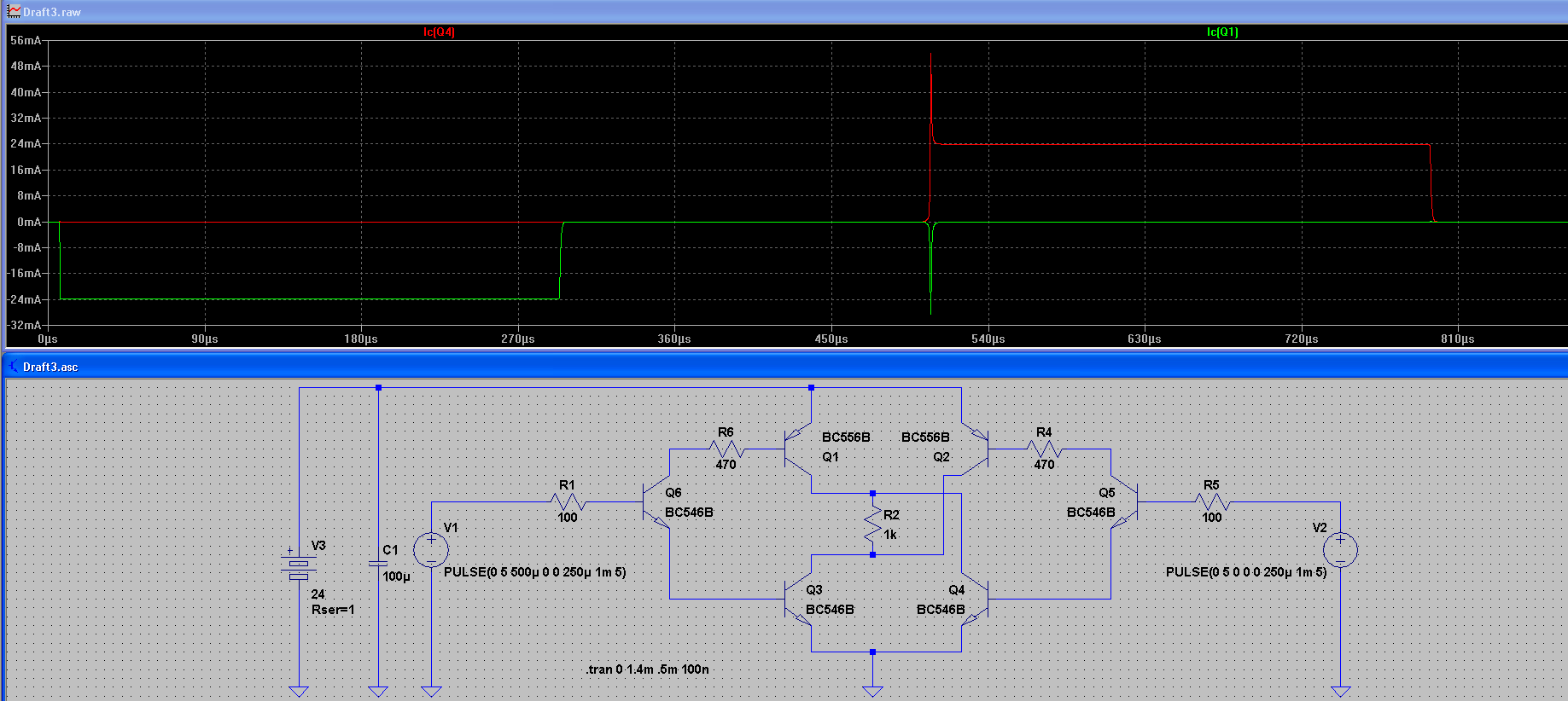

Du musst zwischen Basis und Emitter bei allen Transistoren einen 1kOhm Widerstand einbauen. Danach hast du nur noch eine kleine Stromspitze bedingt durch die Kapazitäten Cce und Ccb.

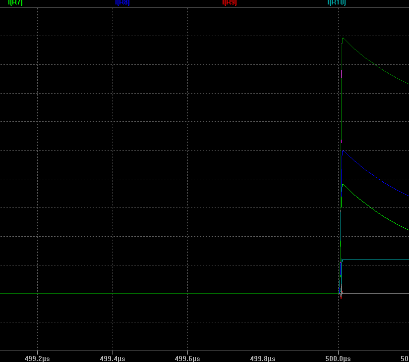

Sinus schrieb: > Also nochmal: Das ist ein Bug. Danke für den Tipp.Ich habe einige Messwiderstände zugefügt. Stimmt, wenn I R2 =0; müsste I R7 = I R8 = I R12 sein

Lutz H. schrieb: > wenn I R2 =0; > müsste I R7 = I R8 = I R12 sein Du vergisst aber den Basis-Strom! Der muss ja auch noch irgendwo hin fliessen...

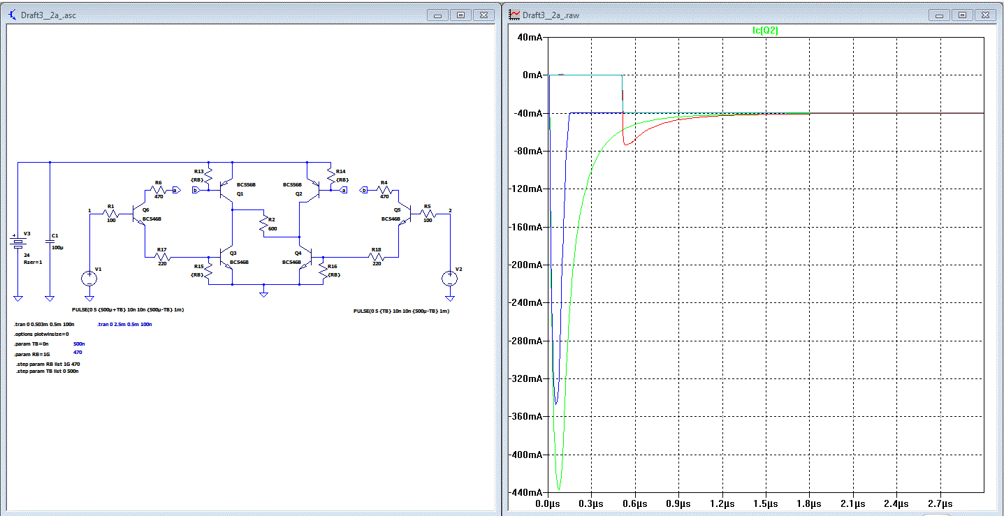

Hier mal das Problem des Umschaltens der Brücke auf den Punkt gebracht. Grün: Kein 470Ohm Widerstand zwischen Basis und Emitter, keine Totzeit Blau: 470Ohm Widerstand zwischen Basis und Emitter, keine Totzeit Rot: Kein 470Ohm Widerstand zwischen Basis und Emitter, 500ns Totzeit Türkis: 470Ohm Widerstand zwischen Basis und Emitter, 500ns Totzeit Man sieht, dass eine Totzeit zwischen dem Einzustand der beiden Brückenhälften notwendig ist und auch dei 470Ohm zwischen Basis und Emitter das Abschalten deutlich verbessern.
Thomas E. schrieb: > Lutz H. schrieb: >> wenn I R2 =0; >> müsste I R7 = I R8 = I R12 sein > > Du vergisst aber den Basis-Strom! Der muss ja auch noch irgendwo hin > fliessen... Es ist etwa I R7 + I R8 = I R12 . Den Basisstrom habe ich vernachlässigt.
Lutz H. schrieb: > Es ist etwa I R7 + I R8 = I R12 . > > Den Basisstrom habe ich vernachlässigt. ja, eben - deshalb stimmt Deine Gleichung nicht und auch der daraus gezogene Schluss, daß LTSpice hier falsch rechnen würde...
Thomas E. schrieb: > ja, eben - deshalb stimmt Deine Gleichung nicht Tatsache, habe nicht mit einem so großem Basisstrom gerechnet.
Nur mal so als Tipp nebenbei: Du brauchst zum Messen des Stroms z.B. an den Pins der Transistoren keine "Messwiderstände" in die Leitung einbauen - wenn Du mit der Maus auf den Pin gehst, kannst Du den Pin-Strom direkt ins Anzeigefenster übernehmen. Und sonst nimmt man für sowas auch besser eine Spannungsquelle (mit U=0), als einen Widerstand, dann wird die "Messung" nicht verfälscht.
Danke für den Tipp, kannte ich noch nicht, mit R16 werden die Spitzen kleiner.
