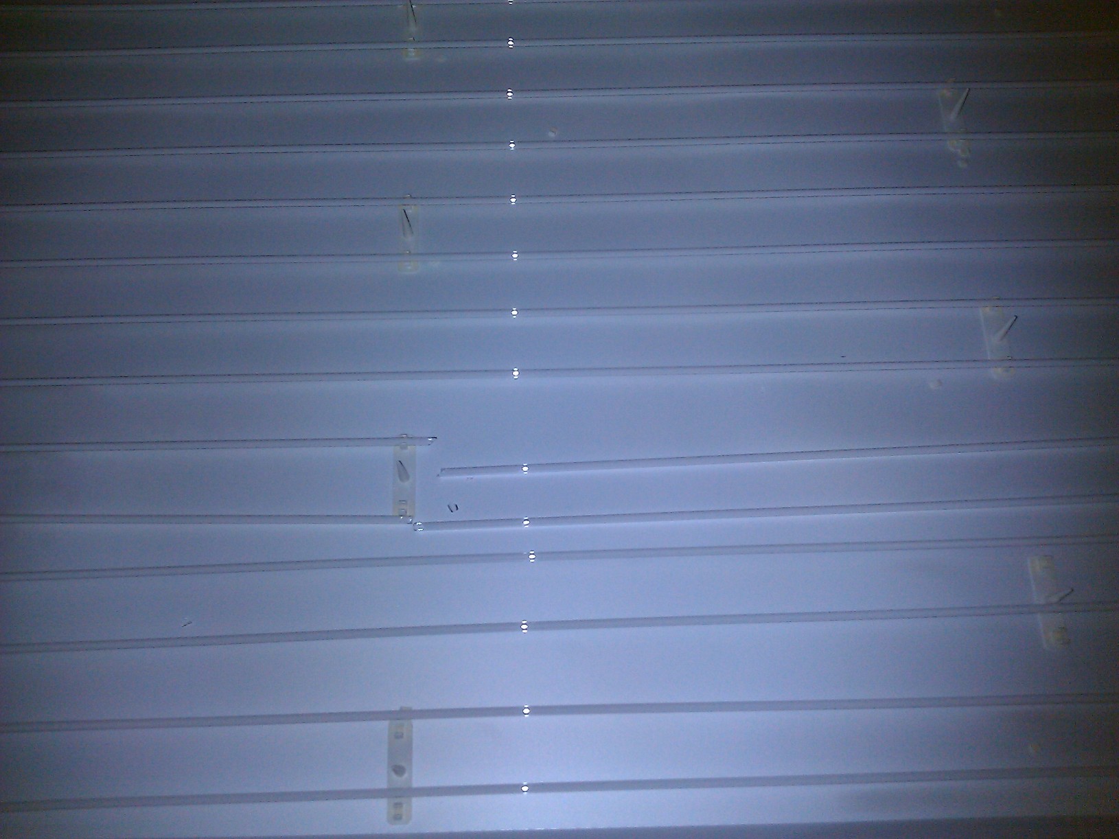

Hallo Leute, dringende Frage, Habe meinen LCD TV Gerät zerlegt und am Ende zwei Röhren zerbrochen nun habe ich bedenken ob die Gase gesundheitsschädlich sind, hat jemand eine Ahnung um welche Gase es handelt, oder sind diese Unbedenklich, ansonsten sollte ich zm Arzt, mit freundlichen Grüßen.

Da ist ein Edelgas drin, meist Neon/Argon, also völlig unbedenklich. Nur um die Quecksilberdämpfe würde ich mir (ein ganz klein bisschen) Sorgen machen. Aber da reicht gutes lüften und fachgerechtes Entsorgen (Elektroschrott) schon oft aus. Nichts all zu weltbewegendes. Das bisschen bringt dich nicht um und macht dich auch nicht du(ü)mm/er.

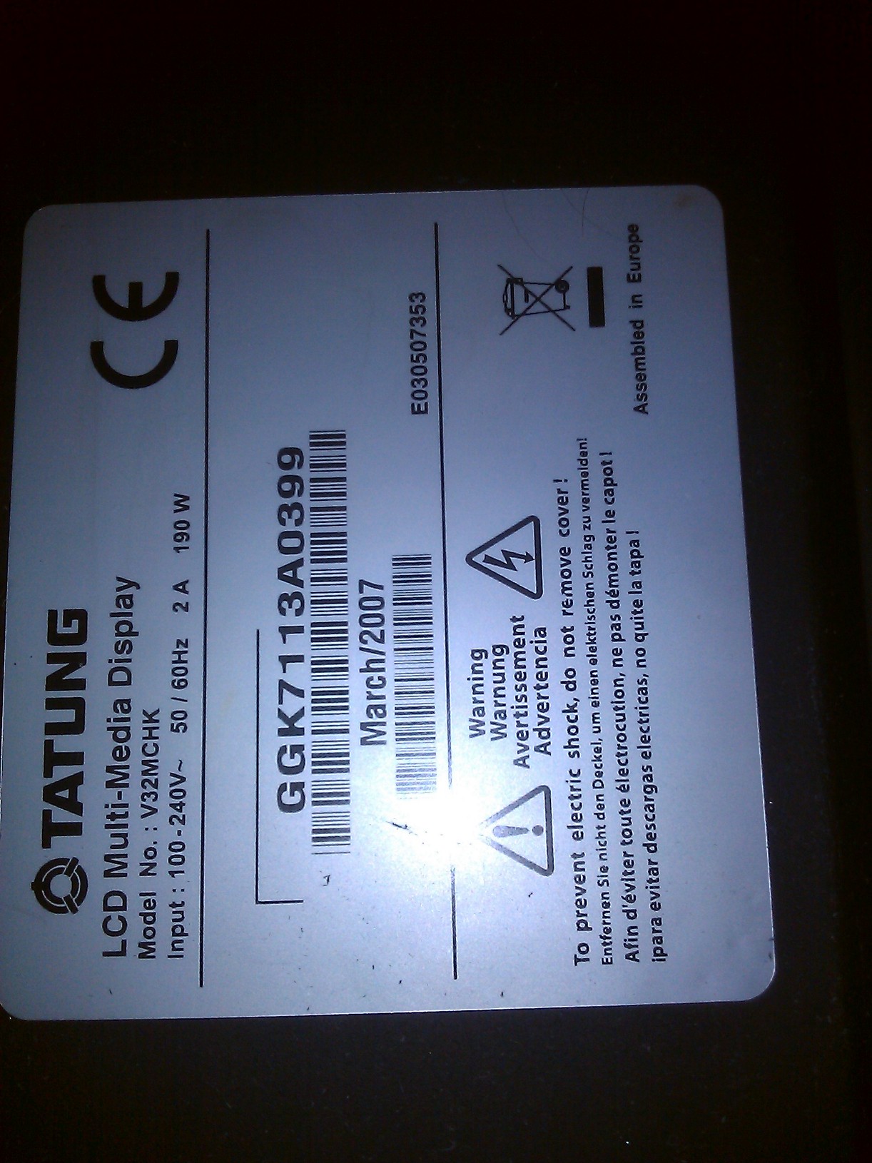

Müsste ein Gefahrenhinweis auf Hg Inhalt angegeben sein? Denn auf Energiesparlampen steht das zb, ja auf der Seite auch drauf.
Das sind CCFL-Lampen. Da ist eine (ungiftige) Edelgas-Füllung und etwas Quecksilber drinnen. Ist aber nicht genug, dass eine einmalige Sache nennenswert Auswirkungen hätte. Lüften hilft etwas das aus dem Zimmer zu kriegen.
Da wirds nur einen Hinweis im Waschzettel geben, der besagt "Das Gerät darf nicht geöffnet werden" und natürlich der obligatorische fürs Entsorgen.
Danke Leute für die Antworten habe den Raum gut gelüftet. Ja genau der Zettel wäre gut jetzt, dass man wüsste was drinen ist :/
