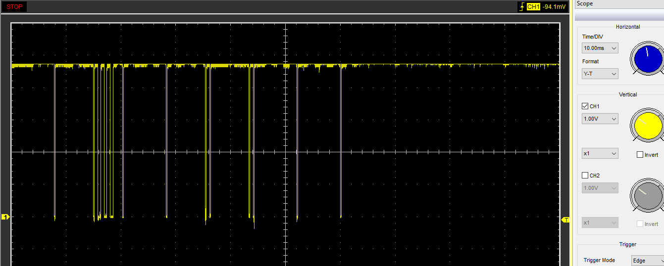

Hardwaretechnisch habe ich bereits alles überprüft. (Bild OSZI) Das Bild
zeigt das Signal das direkt an dem Pin PA4 anliegt wenn ich meinen
IR-Empfänger (TSOP31256) mit der Fernbedienung befeuer. Das sagt mir
soweit dass das Signal erstmal am uC ankommt und grenzt meinen Fehler
auf die Software ein.

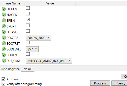

Die Fuses hab ich wie oben eingestelt (Bild Fuses) auch da kann ich
nicht erkennen ob ich da einen Fehler gemacht habe.
F_CPU steht im Projekt auf 8000000?

P.S.
Dein Oszi-Bild sieht für ein FB-Signal etwas "merkwürdig" aus. Es gibt
mehr als 2 verschiedene Pausenlängen. Das ist auf jeden Fall kein
Pulse-Distance- oder Bi-Phase-Encoding (Manchester). Das sieht nach
einem seriellen Format aus - für IR-Fernbedienungen sehr ungewöhnlich.
Ist der IR-Frame im Bild vollständig?
Daher nochmal die Frage: Was ist das für eine FB? Vielleicht Dreambox?
Die wird von IRMP nicht unterstützt. Umso wichtiger, erstmal ein paar
gewöhnliche FBs zu testen. Piept dann Deine Schaltung, liegts nicht an
der SW, sondern an der FB. Hier helfen dann nur IRMP-Scans weiter.
Wie ist denn da die Zeitskala?

Es ist keine wirkliche FB sondern eine App auf meinem Smartphone (IR
Remote). Eine auf dem Stekbrett aufgebaute IRMP-Schaltung habe ich damit
bereits bedient.
Meinst du die Zeitskala auf dem Oszi-Bild? Die ist bei 10ms/DIV
> eingestellt.
Ok. Ich kann mir aber immer noch nicht vorstellen, dass die App genau so
ein Bild erzeugt.
