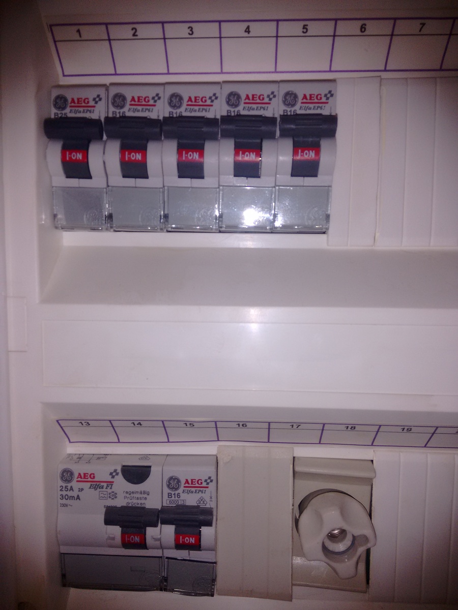

Hallo, Ich habe vor, eine Einbauküche in meiner neuen Wohnung zu installieren. Das Anschließen werde ich natürlich von einem Elektriker machen lassen, aber es geht um die Frage, ob ich überhaupt meine gewünschte Kombination anschließen kann. Dafür habe ich mir bei Ikea einen Induktionsherd und einen Einbaubackofen ausgesucht. Nun wurde ich aber darauf hingewiesen, dass möglicherweise die Sicherung meiner Küche nicht ausreicht. Am Sicherungskasten in der Wohnung finde ich folgende Angabe: Der Herdanschluss hat "B25", alle anderen Anschlüsse "B16", und der FI-Schutzschalter des Herdes hat 25A. Das Kochfeld benötigt: Spannung: 220-240V. Anschlussleistung: 7200 W. Stromstärke: 2x 16A oder 1x 32A. Der Backofen benötigt Kleinste erforderliche Sicherung: 13 A. Spannung: 220-240V. Kann ich nun also diese gewählten Geräte nutzen? Es wäre ja nicht weiter schlimm, wie ich auch schon gelesen habe, wenn ich "nicht alles parallel auf maximaler Leistung" nutzen kann, sondern eben nur drei der Herdplatten gleichzeitig... Der eigentümer der wohnung hat bereits ausgeschlossen, da Leitungstechnisch etwas zu ändern.. Vielen Dank!
Aco L. schrieb: > Anschlussleistung: 7200 W. Das bedeutet schon das Aus. Wenn du den Herd auf voller Leistung benutzt, fliessen etwa 31A und der B25 löst nach einiger Zeit aus. Das kann nur klappen, wenn du nie über etwa 5700W ziehst. Auf keinen Fall kannst du da noch den Backofen anschliessen, der benötigt einen eigenen Kreis auf einen der B16.
Aco L. schrieb: > Kann ich nun also diese gewählten Geräte nutzen? ja Es wäre ja nicht weiter > schlimm, wie ich auch schon gelesen habe, wenn ich "nicht alles parallel > auf maximaler Leistung" nutzen kann, sondern eben nur drei der > Herdplatten gleichzeitig... so wird es dann sein wenn nur eine Phase am Herd ankommt.

Stephan H. schrieb: > so wird es dann sein wenn nur eine Phase am Herd ankommt. Alternativ mal nachsehen, ob vielleicht noch eine Reserveader im Kabel drin ist, sodass man den Herd mit 2 x 16 A anschließen kann.
Oliver S. schrieb: > - FI/RCD nur fürs Bad (mutmaßlich) Nö, den hätte man ja auch nicht auf 25 A auslegen müssen. 13/14 sind ein FI, 15 ein zweiter, der mit „Steckdose Bad“ tituliert ist. > Da Du nur eine Hauptsicherung (18) hast, wird in Deine Wohnung auch nur > eine Phase eingeleitet. Stimmt, damit erübrigt sich natürlich mein vorheriger Beitrag.
Hallo, vielen Dank schon einmal für die Antworten! > Auf keinen Fall kannst du da noch den Backofen anschliessen, der > benötigt einen eigenen Kreis auf einen der B16. Ja das geht ja meines Erachtens auch ohne Probleme, den Backofen z.B. auf eine der anderen B16-Kreise zu hängen. > Das bedeutet schon das Aus. Wenn du den Herd auf voller Leistung > benutzt, fliessen etwa 31A und der B25 löst nach einiger Zeit aus. Das > kann nur klappen, wenn du nie über etwa 5700W ziehst. Gut, aber wenn ich nur 2 der Kochfelder auf maximaler Leistung laufen lasse, und ein drittes auf "halber Leistung" - sollte es funktionieren?! Bzw, ich merke, wenn es "zu viel wird" --> dann fliegt halt ggf. die Sicherung raus und ich weiß, dass ich grade zu viel zugeschaltet hab? Würde es also so funktionieren - Backofen an eigenen separaten B16, und Herd halt nicht auf Volllast fahren - oder ist da irgendwas für einen Laien wie mich "gefährlich" dran? (Außerdem Anschließen, was ich ja eh nicht selbst täte)
Jörg W. schrieb: > 13/14 sind ein FI, 15 ein zweiter, der mit „Steckdose Bad“ tituliert > ist. Sorry, aber woran machst Du fest, daß die Sicherung 15 ein FI sein sollte? Elfa EP61 ist ein Leitungsschutzschalter, die AEG RCD heissen Elfa FI.
Aco L. schrieb: > Gut, aber wenn ich nur 2 der Kochfelder auf maximaler Leistung laufen > lasse, und ein drittes auf "halber Leistung" - sollte es funktionieren? Das ist zwar nicht ganz "koscher", und die Zuleitung zum Herd sollte man auch noch mal kontrollieren (alle Schraub- und sonstigen Klemmstellen), aber prinzipiell funktioniert so etwas.

Won K. schrieb: > Sorry, aber woran machst Du fest, daß die Sicherung 15 ein FI sein > sollte? Ah, stimmt, hatte mich durch das gleichartige Aussehen täuschen lassen. Damit ist natürlich in der Tat nicht klar, ob der FI dann nur fürs Bad ist (wobei's dafür eben trotzdem keinen 25er gebraucht hätte). Müsste man die Klappe mal öffnen und reinschauen. Nichtsdestotrotz stimme ich dir zu, dass diese E-Anlage für den angedachten Herd ringsum unterdimensioniert ist. Erinnert mich an meine Kindheit, als die ganze Wohnung mit 10 A abgesichert war und man, wenn die Waschmaschine lief, außer ein bisschen Glühobst nichts anderes mehr anschalten durfte.

Früher war es üblich, zwei Drähte als Phase zur Herdanschlussdose zu leiten, und die restlichen drei sind NC, Nulleiter und PE. da ist dann aber nur eine Phase in die Wohnung geführt, obwohl eine 5x4mm² vom Einphasenstromzähler an den Wohnungsverteiler führt. Die zwei Drähte der Phase an der Anschlussdose sind parallel an einer 20A-Sicherung angeschlosen, und an der Dose als zwei Klemmen ausgeführt. Wenn du da mal die abdeckung an einer Steckdose im einem Zimmer abschraubst, dann findest du wahrscheinlich noch eine Drahtbrücke zwischen N und PE, also kein extra Schutzleiter, klassische Nullung. So ist es teilweise noch bei mir, zumal ich zwar umstelle, aber nicht alle Räume gleichzeitig renoviere.
