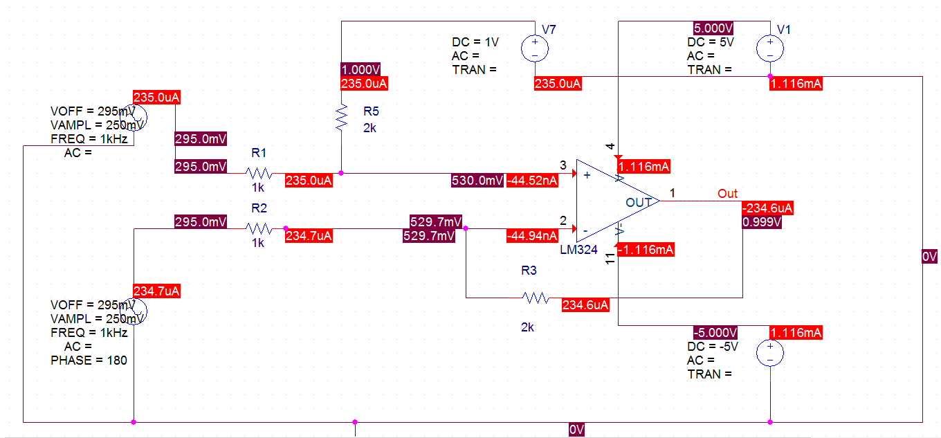

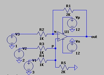

Ist irgendwie falsch oder ich interpretiere es anders. siehe Bild. Es
kommen 4V raus. Die Reihenfolge der Spannungsquellen ist umgekehrt wegen
dem OpAmp-Symbol.

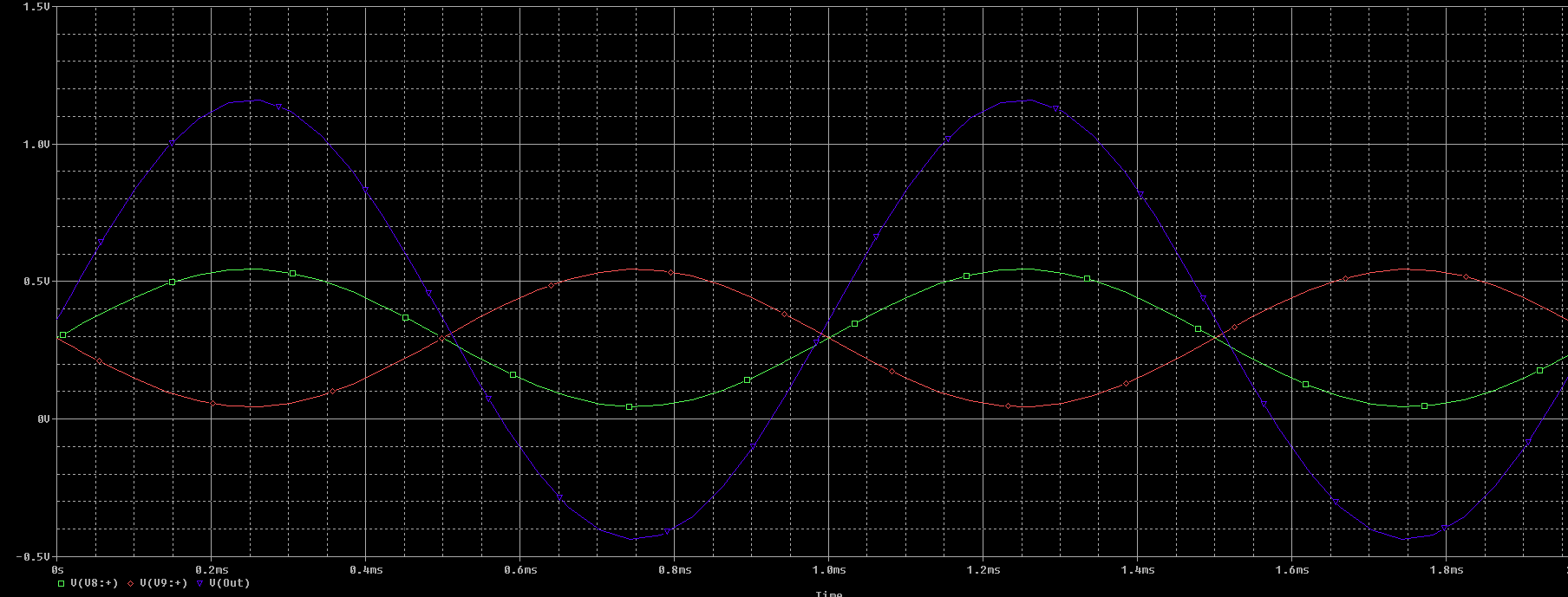

von Martin (Gast)
Hier die Simulation dazu...

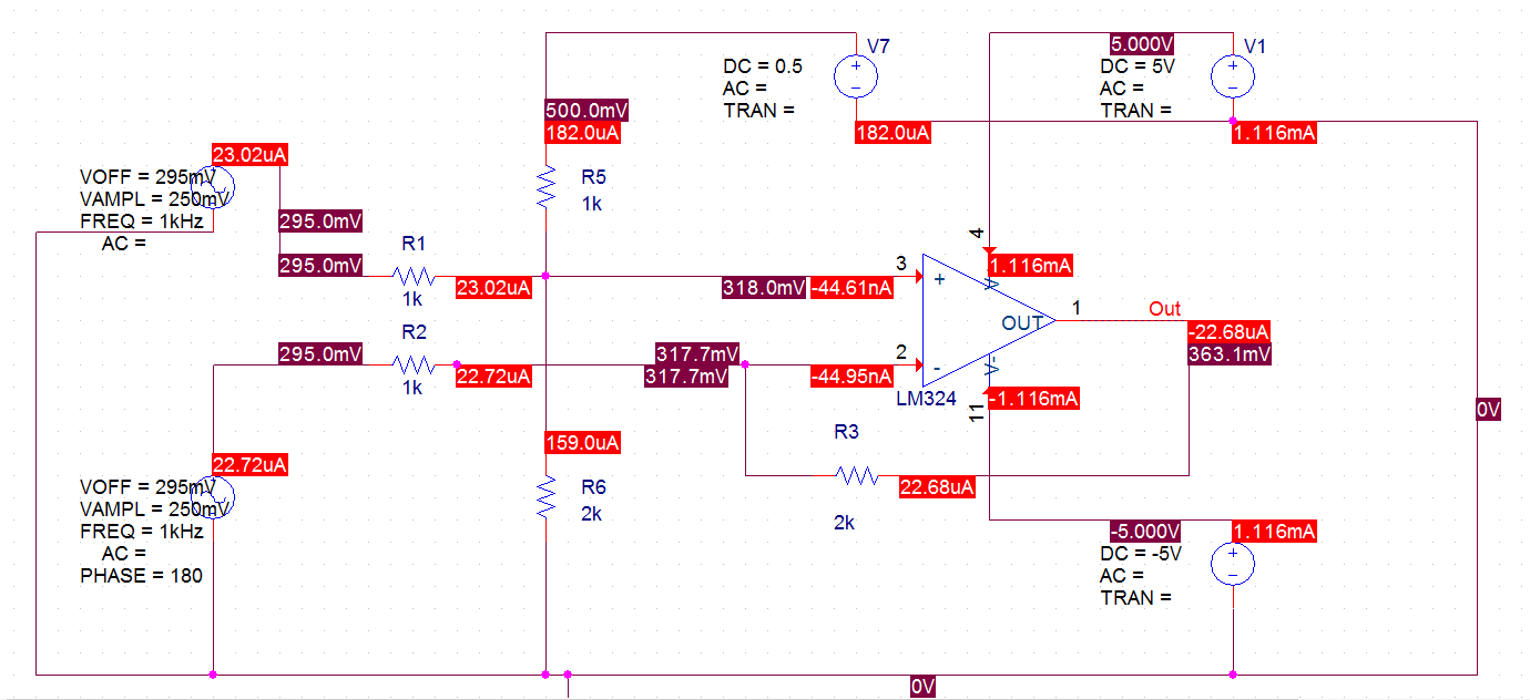

Man kann auch den Pannungsteiler am + Eingang gegen die Referenzspannung
statt gegen Masse schalten. Damit fällt der "passive Summierer" aus 2
R's weg.
@Abdul: ohne Angabe der Eingangs-Spannungen kann sicher auch 4V als
Ergebnis richtig sein.
> R's weg.
Ja das scheint zu funktionieren.
Die Spannungen stehen in meinem Bild.
von Martin (Gast)
VIELEN DANK an Carl Drexler!!!!!!
so funktioniert die Schaltung tadellos.

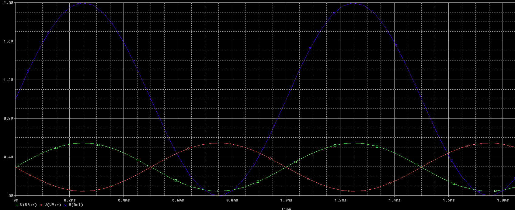

von Martin (Gast)
Hier nochmal das Ergebnis.
Funktioniert in der Simulation und auch in Echt.
Mann muss aber wieder die 1V am Poti einstellen.
