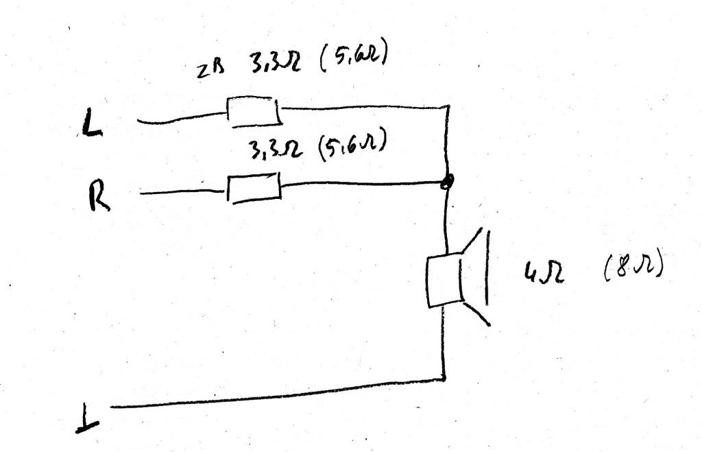

Ich habe ein Stereoausgang L + R daran soll aber nur ein einzgen Lautsprecher angeschlossen werden. Wenn ich nur L oder R anschließe, fehlen Informationen aus dem Lied. Wenn ich den Ausgang L+R zusammenschließe steigt der Verbrauch sehr hoch, dass sagt mir das L+R sich gerade bekämpfen und der Verstärker bestimmt hopps geht:-( Also gibt es eine Möglichkeit einen Lautsprecher mit seinen 2 Polen an ein Stereoausgang so anzuschließen, dass ich L+R zusammen im Lauptsprecher höre? Die Ausgänge haben 2 gemeinsame Massen - also auch nur 3 Anschlüße "L GND R". Das Gerät kann ich nicht auf Mono schalten, dass kann nur Stereo und alles kommt fertig aus einem Chip raus.

Daniel V. schrieb: > Also gibt es eine Möglichkeit einen Lautsprecher mit seinen 2 Polen an > ein Stereoausgang so anzuschließen, dass ich L+R zusammen im > Lauptsprecher höre? Es gibt Lautsprecher mit 2 Schwingspulen, die genau diese Summation machen, meist als Subwoofer. Ansonsten vor dem Endverstärker nur das Line-Pegel mischen und nur 1 Endverstärker benutzen.
Kommt sich auf den Verstärker an... Typ? Leistung? Lautsprecher? (4Ohm / 8Ohm)
Schau mal auf das Bild. Die Leistung der Widerstände hängt von deinen Hörgewohnheiten (Lautstärke) ab. 5...10W reicht allemal. Noch effizienter ist es, wenn du nach dem gleichen Prinzip mit zwei 4,7k_Ohm Widerständen die Stereo-Quelle in eine Mono-Quelle wandelst und dann beide Eingänge des Verstärkers damit versorgst.

Achtung - die o.a. Summierschaltung am Lautsprecher funktioniert nicht mit Ausgängen in Brückenschaltung (Autoradio!). Der OP hat nicht verraten, was denn für Ausgänge sein "Gerät" hat.

Matthias L. schrieb: > Achtung - die o.a. Summierschaltung am Lautsprecher funktioniert nicht > mit Ausgängen in Brückenschaltung (Autoradio!). Der OP hat nicht > verraten, was denn für Ausgänge sein "Gerät" hat. Daniel V. schrieb: > Die Ausgänge haben 2 gemeinsame Massen - also auch nur 3 Anschlüße "L > GND R". MfG Klaus

Hallo und danke für die zahlreichen Antworten. Ja ich hätte noch paar Kleinigkeiten erwähnen sollen :-( Der Chip ist ein mp3-decoder, ein Eingang gibt es nicht, der spielt direkt von der microSD-Karte die Musik ab. Ich werde das jetzt mit 2 Lautsprecher machen, da keine andere Möglichkeit besteht L+R in einem LS zusammenzuführen. Der Chip ist ein GPD2101, in einem MP3 Mini-Clip.
Sollte meiner Meinung nach einfach über 2 Koppelkondensatoren funktionieren. Also an jeden Ausgang einen Kondensator, die anderen Enden des Kondensatoren verbinden und an den Lautsprecher.
Also wie in Reinhards Zeichnung, nur mit Kondensatoren anstatt Widerständen.
Chris schrieb: > Sollte meiner Meinung nach einfach über 2 Koppelkondensatoren > funktionieren. > Also an jeden Ausgang einen Kondensator, die anderen Enden des > Kondensatoren verbinden und an den Lautsprecher. Chris schrieb: > Also wie in Reinhards Zeichnung, nur mit Kondensatoren anstatt > Widerständen. Damit genau das passiert? Daniel V. schrieb: > Wenn ich den Ausgang L+R zusammenschließe steigt der Verbrauch sehr > hoch, dass sagt mir das L+R sich gerade bekämpfen und der Verstärker > bestimmt hopps geht:-( Daniel V. schrieb: > Ich werde das jetzt mit 2 Lautsprecher machen, Vernünftigste Lösung.
