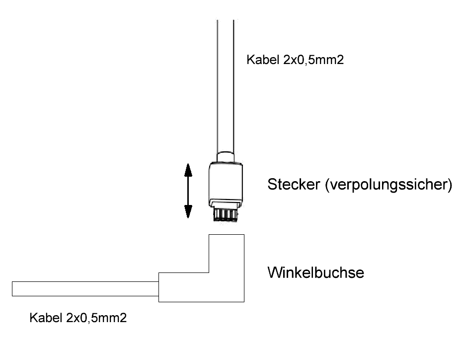

Hallo zusammen, ich suche schon längere Zeit einen flachen Stecker und eine dazu passende Winkelbuchse wie auf Skizze zu sehen. Kann mir jemand einen Hinweis geben wo ich suchen muss (Hersteller, Bezeichnung)? Danke und Grüße Sigma
Hättest du da ein paar weitere Parameter wie z. B.: Maximalstrom Anzahl Kontakte Abmessungen (von, bis) Verschraubbar Wasserdicht etc...

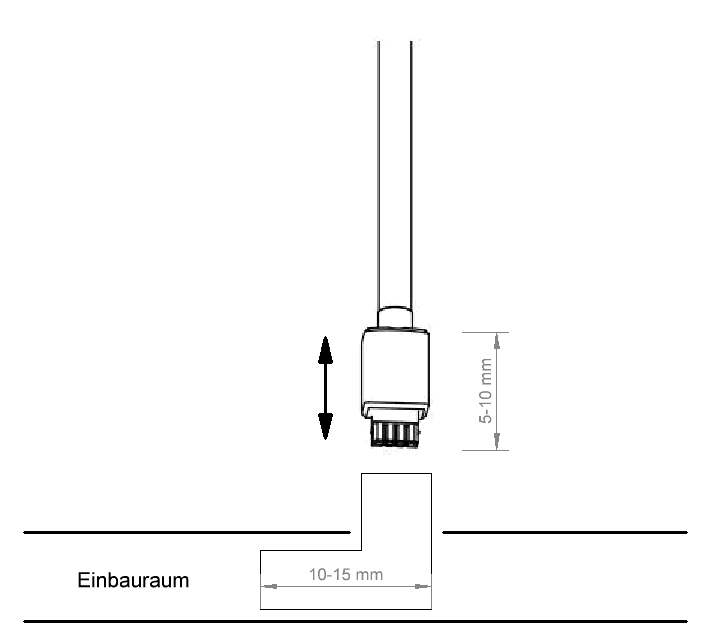

Konstantstrom: 500mA Kontakte: ideal 2 (+/-), aber auch mehr möglich Abmessungen: neues Bild Verschraubbar: Ja Wasserdicht: Nein
Das ist doch sehr sportlich ... Ich fürchte, da kenne ich keine, die auch nur in die Nähe kommen. Ich kann da nur auf Firmen wie RS-Components oder Farnell oder Digikey verweisen. Die haben aber kaum derart detailliert einstellbare Suchfilter ...
Ok, dann muss ich an der Stelle der Buchse den Einbauraum wohl oder übel erweitern. Es sind also auch größere Abmasse möglich.
In dem Fall wirst du vielleicht in einer der Kategorien hier bereits fündig: http://www.reichelt.de/Industriesteckverbinder/2/index.html?&ACTION=2&LA=2&PROFID=358&GROUPID=3260&SHOW=1
Hat 12,5 mm Einbauhöhe. https://www.phoenixcontact.com/online/portal/de?uri=pxc-oc-itemdetail:pid=1833027&library=dede&tab=1
Mathias O. schrieb: > Für Niedervolt? Warum nicht? Die geforderte Spannung wurde nicht genannt, aber solange sie unter, sagen wir mal, 24V liegt, wüsste ich von der Verwechslungsgefahr und der fehlenden Verschraubbarkeit abgesehen nichts, was dagegen spricht. 500 mA ist für Micro-USB nun wirklich gar kein Problem, das wird oft mit 2 A verwendet.
Verbinder für led- streifen? Buchsenleiste einreihig? Es eben ziemlich offen und empfindlich.
wenns nix industrielles wird: Leiterplatte als "Steckverbinder" und mit zurechtgebogenem Massivdraht KO taktfedern auflöten.
