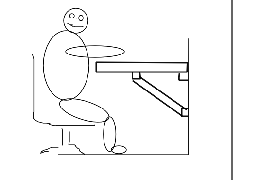

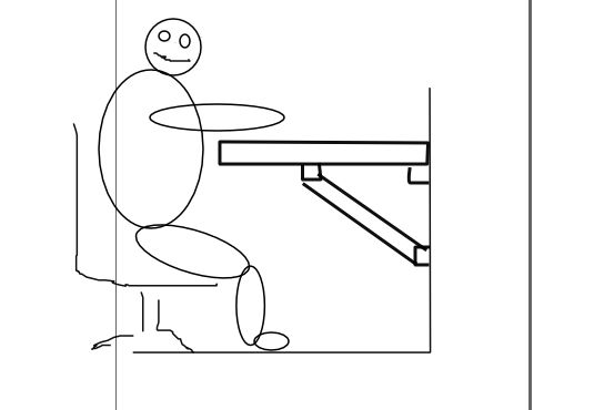

https://www.mikrocontroller.net/attachment/274094/from_outta_space.gif Du machst auf dem Bild einen recht zufriedenen Eindruck. :-) MfG Paul
Paul B. schrieb: > https://www.mikrocontroller.net/attachment/274094/from_outta_space.gif > > Du machst auf dem Bild einen recht zufriedenen Eindruck. > :-) Wart ab bis er sich auf die Vorderkante stützt .
Fpga K. schrieb: > Wart ab bis er sich auf die Vorderkante stützt . Dann wird der runde Kopf einseitig abgeflacht werden. :-) Nein -im Ernst: So eine Konstruktion hatte ich in meiner alten Wohnung in der Küche als Eßtisch angebracht. Das ist schon einigermaßen stabil. MfG Paul

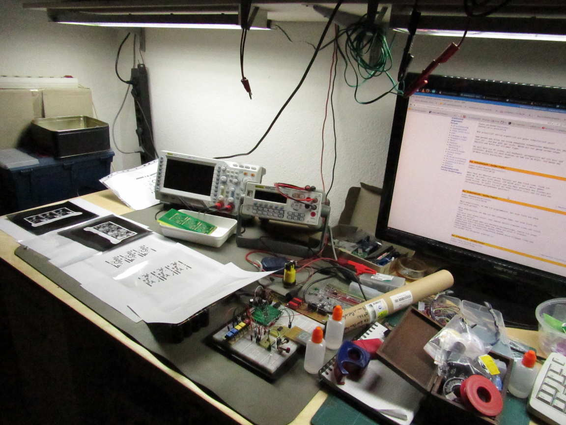

Fpga K. schrieb: > Paul B. schrieb: >> https://www.mikrocontroller.net/attachment/274094/from_outta_space.gif >> >> Du machst auf dem Bild einen recht zufriedenen Eindruck. >> :-) > > > Wart ab bis er sich auf die Vorderkante stützt . Ich hab das auch so, ne Billige Arbeitsplatte aussm Baumarkt, 38mm dick, 250cm Lang, und 60cm tief. Wichtig ist das zwischen wand und Brettende 5cm Platz sind, da müssen ja Kabel (samt Stecker) durch passen, schliesslich sind steckdosen unten an der wand und auch der PC steht unten. Ich hab die platte mit 3 Winkeln an der Wand befestigt. Das sind Massive Winkeleisen 45° geschnitten und zusammen geschweißt. Die Drei winkel sind schwerer als nen ikea Schreibtisch :) Da wackelt nix, da kann ich mich drauf setzen... Und zur eigentlichen Frage, 60 Tief ist nen bisschen knapp, 80 Wär besser, aber das gibt die Räumliche Situation nicht her. die 2,5m sind zu je 50% PC-Arbeitsplatz und Werkbank. Maus und Tastatur sind auf der platte, die Monitore auf nem Tisch auf dem Tisch, so das sie auf Augenhöhe stehen und ich Maus und Tastatur auch mal eben drunter schieben kann. Über dem Werkbank-Teil sind drei Regalbretter, 40cm Tief, das erste 50cm über der Werkbank, da kann man einiges abstellen das sonnst auf der Werkbank stehen müsste, wie z.b. Netzteile, Lötkolben usw. Bei Bedarf nehm ich den Lötkolben runter, aber nicht die Station. Das klappt recht gut. Mein DSO stand immer hinten an der wand, aber das war unpraktikabel, da hab ich jetzt nen monitor-halter gekauft den man am tisch anschrauben kann, und hab aus nem bisschen holz nen h alter gebaut so das das Oszi jetzt knapp unter dem Regal schwebt. So kann ich das auch wunderbar in die PC-Ecke schwenken wenn da was debugt werden muss.

Dirk D. schrieb: >>> Du machst auf dem Bild einen recht zufriedenen Eindruck. >>> :-) >> >> >> Wart ab bis er sich auf die Vorderkante stützt . > > Ich hab das auch so, ne Billige Arbeitsplatte aussm Baumarkt, > 38mm dick, 250cm Lang, und 60cm tief. > Wichtig ist das zwischen wand und Brettende 5cm Platz sind, da müssen ja > Kabel (samt Stecker) durch passen, schliesslich sind steckdosen unten an 2 mal 250x60 waren das, hebt schon ein paar Jahre. Ganz simpel und schnell gemacht, einfach zwei Latten an die Wand eine unters Brett und vier bzw. jetzt fuenf Stuetzen, weil da noch ein Brett quer dazu kam. Die Stuetzen sin sogar nur eingelegt selbst man man eine aussen rausnimmt passiert da nichts. so 200Kg kein problem, obs mehr ausshaelt weis ich nicht. War eben billig und robust. Schmaler Raum. Und das die ehemals vorhandenen 24" Truemmer von Monitoren nicht mehr da sind entspannt das auch. Hab nen selbstgeschnitzten Kabelkanal umlaufend und etwas darueber eine etwa 20 cm tiefe Ablage, da passt heut ja locker ein DSO drauf, die alten grossen Geraete mussten eben an die Stirnseiten oder auf nen Rollwagen. Aber je mehr Platz man sich schafft desto mehr Schrott .... have fun!

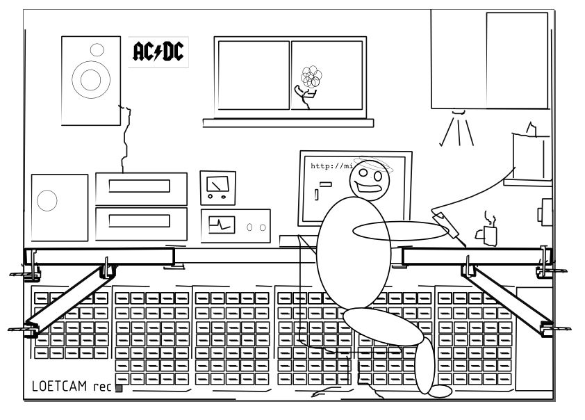

Ein prima Stimmungsbild aus Deiner Werkstatt: Gemütlich, mit Blume im Fenster, Kaffee auf dem Tisch und anständiger Musik, wie sie jeder mit Elektronik Beschäftigte gerne mal hört. Ein Foto ist schnell gemacht -aber seine Bude und sich selbst darin zu zeichnen, das ist schon eine ausgefallene und gute Idee. Wenn sonst heute wenig zu freuen ist -das hat mich gefreut. :-) MfG Paul
Bearbeitet durch User
Eine Kaffeetasse raucht aber nur, wenn es kalt in der Bude ist :-( Oder ist es Glühwein? Man beachte auch de Heiligenschein. Schöne Anordnung. Aber man sollte nehmen was man hat.
