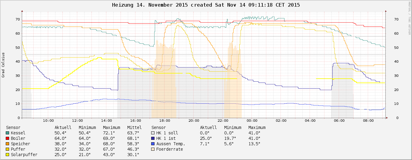

Ich habe eine Hargassner Pelletsheizung Classic 9-25KW mit 1200 lt.
Speicher und 12m2 termischem Solarpannel.
Nun habe ich das Problem, dass z.B. an sonnigen Tagen die Heizung den
Puffer laden will obwohl abzusehen ist, dass die Sonne einen wesentlich
Teil dazu liefern könnte, und ich die Heizkreise abschalten kann.
Ist der Puffer wieder über der Temperatur des HK geladen, kann dieser
wieder eingeschaltet werden, oder es wird zu kühl im Haus.
Ich habe die Heizungsdaten an einem Raspberry und die Solardaten auch.
Das heisst ich sollte in der Lage zu sein die Entscheidung zu treffen um
8 Uhr in der Frühe ob ich die Heizkreise ausschalte und damit der Sonne
die Zeit verschaffe um den Speicher zu laden.

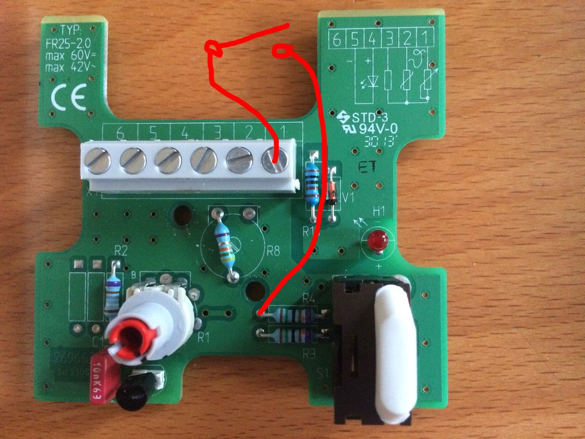

von Frank (Gast)
Wie hängt denn noch der Schalter dran?
Schaltet der nur zwischen Poti und  Festwiderständen um?
Was für ein Temp Sensor ist denn verbaut?
Theoretisch sollte das kein Problem sein.
1-2 Motorpoti an den Raspi und fertig ist der Drops.

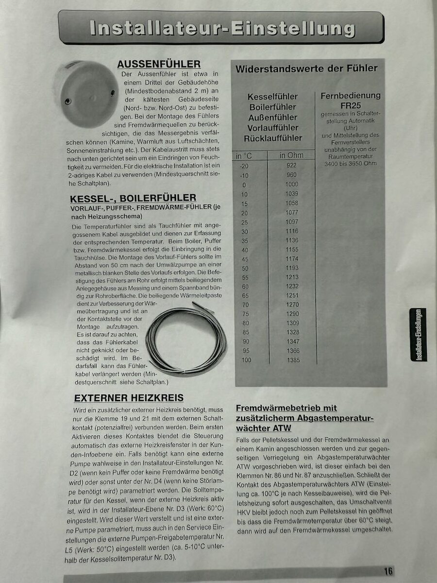

von Felix S. (fixe)
Scheint ein "81 210 w35" zu sein.
Gemessen an Klemme 1 + 2
Klemme 4/5 Störungslampe LED on / off
Poti auf "null" neutral
Tag: 2.08 KOhm
Uhr: 3.59 kOhm
Nacht: 2.84 kOhm
Poti max - / +
Tag :2.16 kOhm Poti Max. - Vorlauf
Tag :2.00 kOhm Poti Max. + Vorlauf
Uhr :3.66 kOhm Poti Max. - Vorlauf
Uhr :3.50 kOhm Poti Max. + Vorlauf
Nacht :2.91 kOhm Poti Max. - Vorlauf
Nacht :2.75 kOhm Poti Max. + Vorlauf

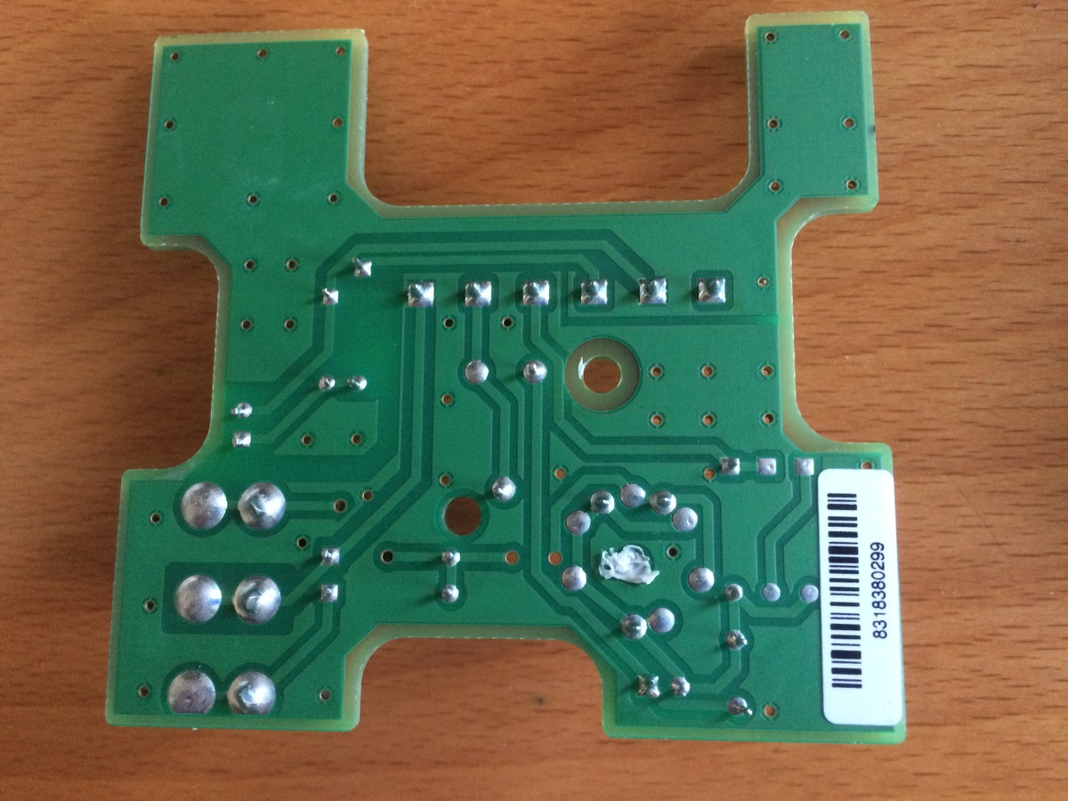

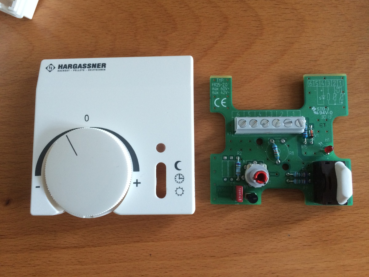

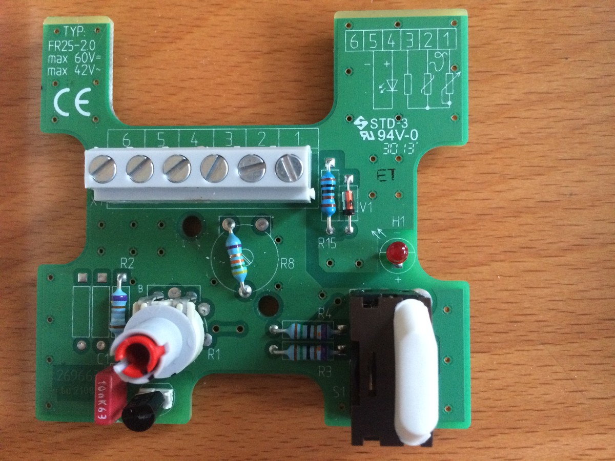

von Wolfgang (Gast)
Felix S. schrieb:
> Habe Fotos von der Fernbedienung angehängt.
Nächster Schritt wäre, davon einen Schaltplan zu zeichnen, damit man
sieht, was man aufbauen muss, um die Dose mit einem RaspPi zu
simulieren.

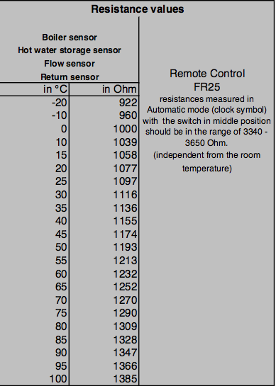

Hallo zusammen
ich habe noch eine weiter Informationsquelle gefunden unter:
http://www.hetas.co.uk/wp-content/mediauploads/Classic-Lambda-25-60-User-Manual2.pdf
Ist Deutsch / Englisch vermischt aber auf jeden Fall hat es noch einige
Informationen. Ob die so passen weiss ich nicht aber mindestens eine
FR25 Widerstandstabelle mit Temperaturen ist dabei :)

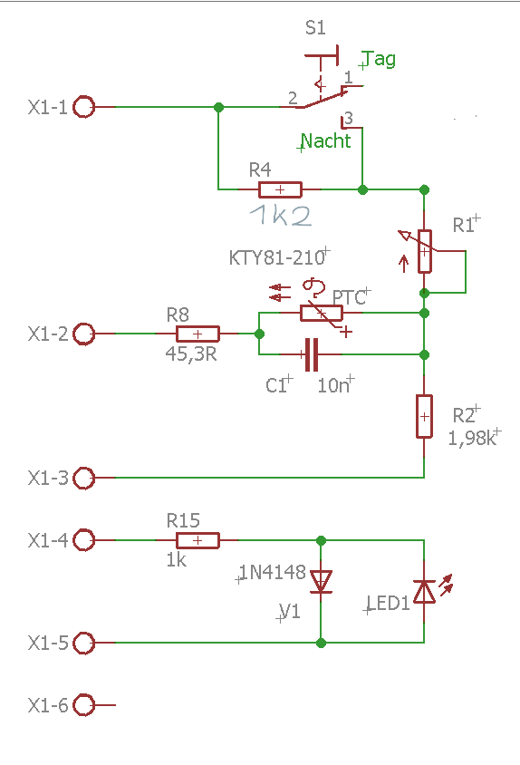

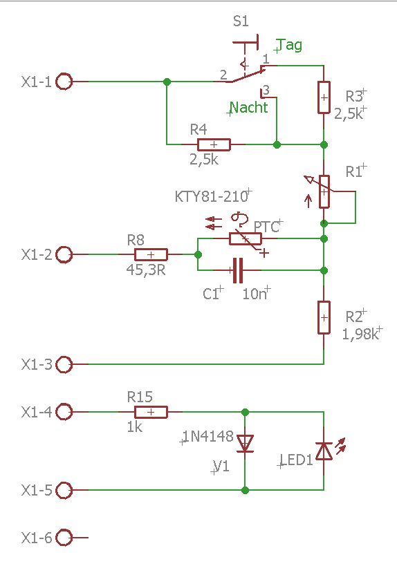

von H. H. (Gast)
Dauerabsenkung bei geschlossenem Schalter.
von Ditmar S. (ditmar_s)
Danke genau das habe ich gesucht!
von H. H. (Gast)
Hier noch der Schaltplan der Fernbedienung.
Durch den vorgeschlagenen Schalter wird R4 überbrückt.
von Enrico E. (pussy_brauser)
Der Schalter 1xUM kann auch durch einen Schalter 1xEin ersetzt werden.
Und R3 und R4 können ebenfalls durch einen einzigen 1k2 Widerstand
ausgetauscht werden.
von H. H. (Gast)
Enrico E. schrieb:
Wieder mal nichts kapiert.
Schau dir deinen Schaltplan nochmal genau an. Was passiert da?
Vergleiche das mit meinen Schaltplan. Dann wird es selbst dir sofort
klar.

Sei doch nicht gleich eingeschnappt. Du musst doch wohl zugeben, dass es
einfacher ist, einen 1k2 zu überbrücken, als erst zwei 2k5 mit einem
Umschalter parallel zu schalten, um sie anschließend komplett zu
überbrücken.
Nochmals vielen Dank! Habe schon eine Ewigkeit gegoogelt um den
Schaltplan zu finden!

von H. H. (Gast)
Du bist völlig auf dem Holzweg, aber sowas von.
Davon wird es leider nicht besser.
Enrico E. schrieb:
> dass es
> überbrücken.
Nochmals meine Aufgabenstellung: Ich möchte die Fernbedienung nicht
verändern sondern nur die Absenkstellung mit einem Funkschalter ein-
bzw. ausschalten. Die von H. H. vorgeschlagene Lösung scheint mir sehr
einfach zu realisieren und sollte soweit ich das beurteilen kann gut
funktionieren. Wenn es da Bedenken gibt, würde ich mich freuen darauf
hingewiesen zu werden. Meine Fußbodenheizung und meine Heizkörper regle
ich mit homematic ip und ich möchte nicht, dass im Urlaubsmodus
pausenlos die Umwälzpumpen laufen, daher muss ich auch den Brenner in
den Absenkmodus schalten können.
von H. H. (Gast)
Du könntest die bisher nicht verwendete Klemme 6 nutzen um die Leitung
vom Widerstand nach außen zu führen.

von Phil 6. (phil_6)
Hallo zusammen
Ich moechte auch gern meine Heizung steuern via eine Fernsteuerung um
den Tag und Nacht modus zu forcieren.
Ich habe keine Fernsteuerung FR25 bis jetzt ( und bekommen auch keine
Antwort von Hargassner um eine Bestellen zu koennen),
und da ich die Raumtemperatur nicht steuern moechte , wollte ich einfach
mit einem potentialfreien Funkschalter die Widerstaenden einschalten
fuer die 3 betriebsmodus, wie wenn sie  vom FR 25 aus der Klemme 1 und 3
kommen wuerden.
Gemaess den verschiedenen Beitrage (u.a. Schaltplan) zum Thema, verstehe
ich dass ich folgende Widerstanden benutzen sollte  um den FR25 zu
simulieren:
- Tagesbetrieb: ca 3,3 kOhm
- Uhrbetrieb: ca 4,6 kOhm
- Dauerabsenken: ca 2,1 kOhm
Hat zufaelligerweise jemand das gemacht und sind meine Widerstaende
korrekt ?
Bin für alle Vorschläge oder andere Ansätze dankbar.
Gruss Philippe aus dem Elsass
von H. H. (Gast)
Richtig.

von Tobias (nabonid)
Hallo, ich würde mich mal dran hängen, auch wenn mein Plan leicht
abweicht:
Ich würde gern den Temperaturfühler nachbauen. Meine Heizung läuft im
Tagmodus 24h durch (FBH ohne Nachtabsenkung). Ein Umschalten auf
Absenkung ist an der Fernsteuerung nicht erforderlich. Aber ich hätte
gern die Raumtemperatur an die Heizungssteuerung übergeben, um die
Vorlauftemperatur entsprechend bei Abweichungen zwischen soll und ist
automatisch anzupassen.
Würde das funktionieren, wenn ich den 81-210 mit den Widerständen
anschließe? Brauche ich in dem Fall das Poti überhaupt? Eine Anpassung
der Solltemperatur ist nicht erforderlich und würde (wenn überhaupt)
über die App erfolgen.
Der erste Plan war eigentlich die Temperatur per ModBus einzuspielen,
aber das hat mangels (bekanntem) Register (noch) nicht funktioniert.

von Rainer W. (rawi)
Simon P. schrieb:
Bei so einer Linearität reicht eine Gleichung an Stelle von 1/3
Textseite. Rechnerfreundlicher wäre es auch noch.
R(T) = T/°C *3.8605 Ω/K + 1000 Ω
T(R) = R/Ω * 0.25903 K/Ω - 259.03 °C
Ansonsten ist das ein ganz normaler Pt1000, der dort als Fühler
verwendet wird.
> verwendet wird.
Danke ja, da hast du natürlich recht. Mir war das auch klar, dass
"PT1000" auch reicht. Ich wollte es der Vollständigkeit halber nur hier
anheften, da zuvor nur ein Ausschnitt aus einer englischen Anleitung
verfuergbar war.
