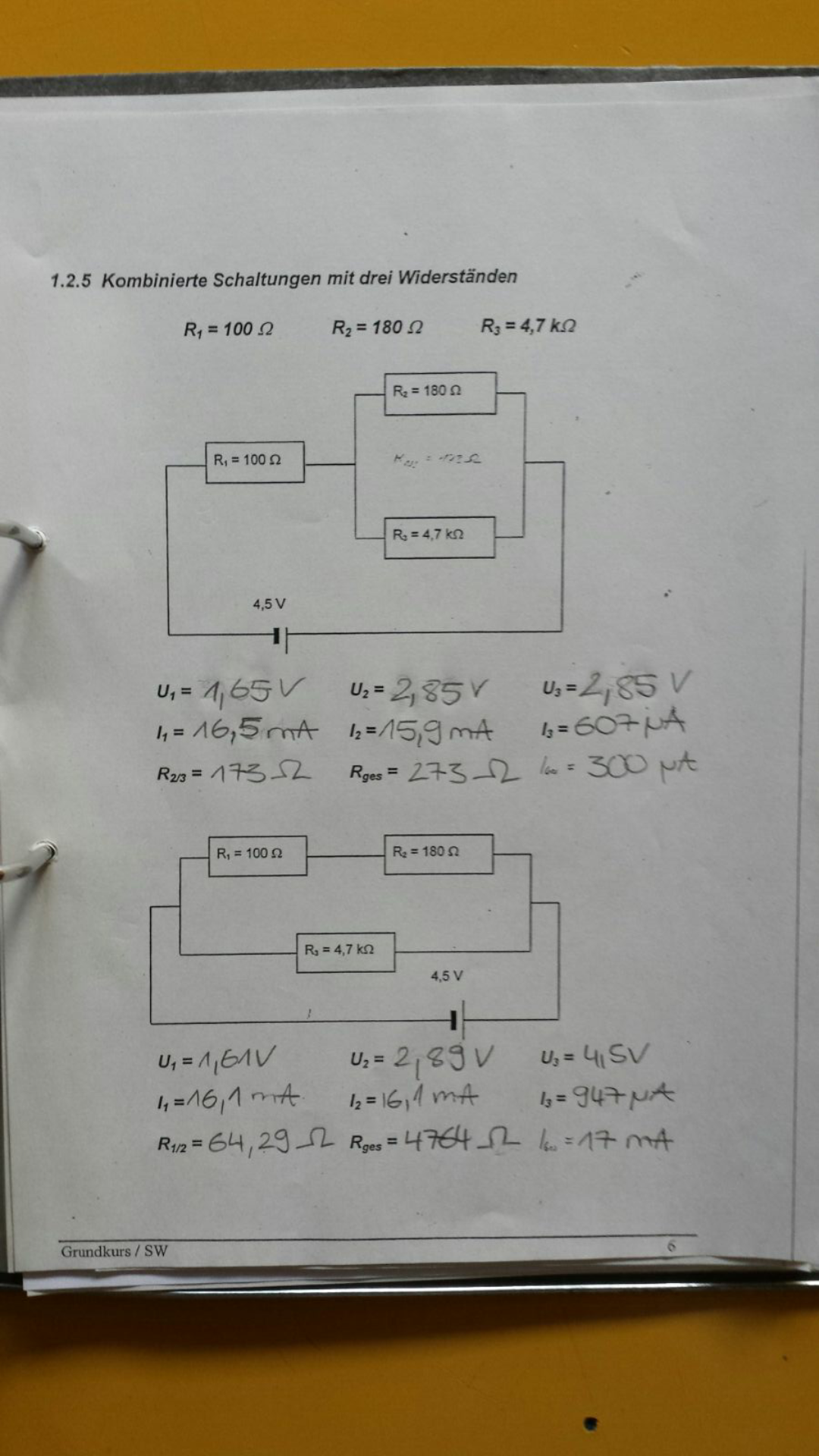

von Benny (Gast)
ich habe ein Problem bezüglich der Berechnungen von Spannung,
Stromstärke und Widerstand in einer gemischten Reihen und
Parallelschaltung.
Wenn ich beispielsweise versuche, die Spannung U1 bei der oberen
Schaltung auszurechen, kommt bei mir das Falsche Ergebnis heraus.
Hier mein Rechenweg:
U = R x I
U = 100x4,5
U = 450V
Ich weiß, dass das Ergebnis lächerlich hoch ist.
Kann mir diesbezüglich wer helfen, damit ich auf 1,65V komme?
Grüße,
Benny
von gibbetnicht (Gast)
Du verwechselst bei deiner Rechnung Strom und Spannung. I hast du laut
Aufgabenstellung nicht gegeben und muesstest es dir erst errechnen. Die
Formel dazu hast du ja Quasi schon. Nur musst du halt fuer den
Gesamtstrom (den du haben willst) auch erst mal den richtigen Widerstand
benutzen.
Der richtige Widerstand fuer den Gesamtstrom ist natuerlich der
Gesamtwiderstand der Schaltung.
Wie du den errechnest solltest du wissen :)

von Falk B. (falk)
@ Benny (Gast)
Hmmm, ein JPG wäre besser, siehe Bildformate.
>Parallelschaltung.
Wo ist bei dir U1? Die Spannung über R1?
>U = R x I
Stimmt.
>U = 100x4,5
Falsch. Du hast keine 4,5A STROM sondern 4,5V SPANNUNG an der
GESAMTSCHALTUNG!
Immerhin mißtraust du deinem eigenen Unsinn.
Parallelschaltung R2//R3 berechnen
Reihenschaltung R1 + R2//R3 berechnen.
Gesamtstrom durch R1 berechnen, oder direkt über den Spannungsteiler.

von Benny (Gast)
Rene H. schrieb:
> Also über R1 + (R2||R3) liegt die Spannung 4.5V.
> Du kannst ja mit dem gesamten I beginnen ;-)
Hi. Erstmal danke für die Antworten. Bin jetzt soweit, dass ich den
Gesamtwiderstand berechnet habe.
Aber wie kann ich jetzt mit den gesamten I beginnen?
Bei meiner Rechnung
U = R mal I
I = U / R
I = 4,5 / 273 (Gesamtspannung in Ohm)
I = 0,0164835....
das ist aber ein falsches Ergebnis..
Grüße,
Benny

von Luca E. (derlucae98)
Nein, warum?
Das sind 16mA, passt doch.
Jetzt kannst du mit dem Ohmschen Gesetz und dem Wissen, dass in einer
Reihenschaltung durch jeden Widerstand der gleiche Strom fließt und bei
einer Parallelschaltung bei jedem Widerstand die gleiche Spannung
anliegt, alle übrigen Werte berechnen.
von Ohne Worte (Gast)
Nun biste ja fast fertig!
den Strom den Du berechnet hast musst Du noch mit dem entsprechenden
Widerstand multiplizieren.
Hier:
U1 = i * R1
U1 = 0,0165 * 100 Ohm = 1.65V
von Falk B. (falk)
@Benny (Gast)
>I = U / R
>I = 0,0164835....
Stimmt.
Nö. das ist der Strom aus der Batterie, welcher auch durch R1 fließt.
U = I * R = 16,5mA * 100 Ohm = 1,65V
Oder per Spannungsteiler
U1 / Uges = R1 / R1 + R2//R3
U1 = 4,5V * 100 / 273 = 1,65V
Die Welt der Physik ist noch in Ordnung ;-)

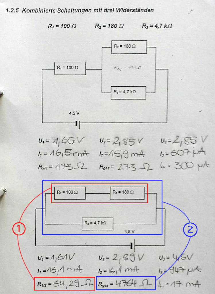

von Andreas K. (akpsv)
Hab mal ein bisschen Mitleid
Berechnung siehe Bild
Gruss Andy

von John (Gast)
Noch was zur zweiten Aufgabe:
1. R1 und R2 liegen in Reihe, berechnet wurde eine Parallelschaltung.
2. R3 liegt parallel zu (R1 + R2), berechnet wurde eine Reihenschaltung.
