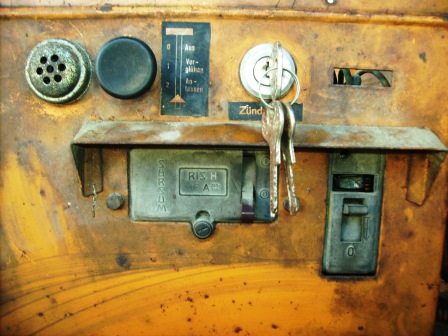

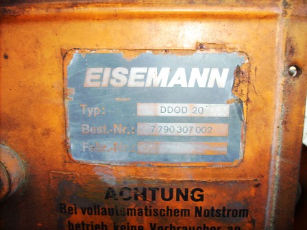

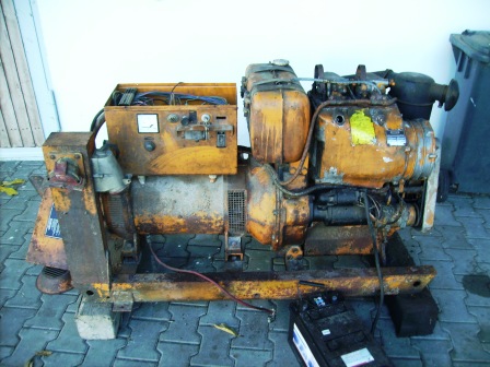

ich habe einen alten Eisemann DDOD 20 Stromgenerator mit einem 2
Zylinder Hatz Motor.
Hierzu hätte ich einige Fragen an eine Profi, der sich mit solchen
Generatoren auskennt:
- Der Hatz Motor läuft, der Generator bringt allerdings nur ca 150 V
laut Anzeige (Bei maximaler Drehzahl).
Weis jemand was hier die Ursache sein könnte?

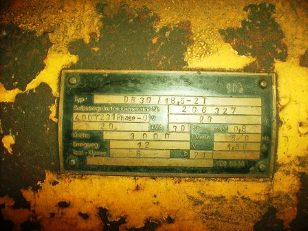

- Auf dem Typenschild steht Selbstregelnder Generator. Was bedeutet das?
- Die Motordrehzahl kann nur manuel verstellt werden. Gibt es ein
mechanisches Bauteil, mit dem man die Drehzahl je nach Stromverbrauch
automatisch verstellen kann?
- Kann mir jemand Unterlagen, z.B. Schaltplan oder andere Informationen
zu diesem Generator besorgen?
Vielen Dank!
von Magic S. (magic_smoke)
Die Drehzahl muß bei 3000 U/min liegen, sonst hast Du keine 50 Hz.
Wahrscheinlich stimmt was mit der Erregung nicht. Da mußt Du mal messen,
was an den Kohlebürsten zum Ankerkreis liegt. Laut Typenschild müssen es
12V und etwa 1,56A sein. Evtl. ist der Erregerstrom zu gering oder die
Kohlen sind verschlissen.

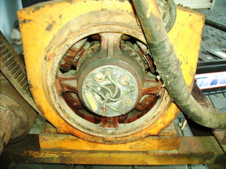

Kann es sein dass der Generator keine Kohlebürsten hat?

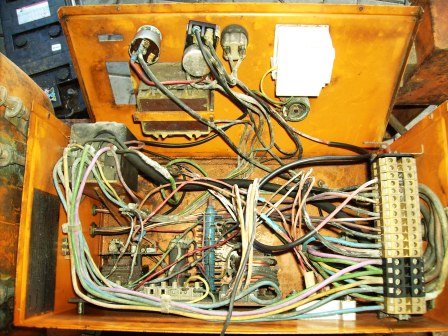

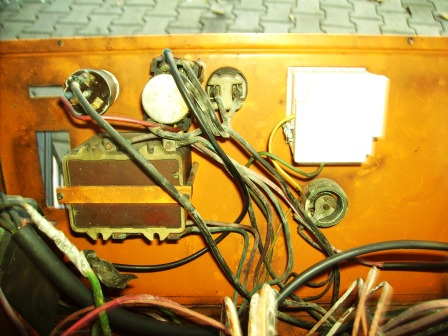

Wenn der keine Kohlebürsten hat, dann frag ich mich wozu die Drähte
vorne an der Achse gut sein sollen. Eine Erregermaschine ist für solche
Generatoren eher untypisch und zu irgendwas muß die kleine Platine mit
dem Trafo und dem Selengleichrichter gut sein. :)
von Carl D. (jcw2)
Da steht auf dem Typenschild: "selbsterregenger Generator",
es gibt einen Drehstromgleichrichter, also gebaut nach Art einer
Drehstromlichtmaschine, nur mit 3-Phasen/50Hz Ausgang und einer
irgendwie gearteten Erregerwicklung auf dem Anker. Mit Schleifringen und
nicht mit "Stromwende-" Kollektor, letzteres würde nicht funktionieren.
Es gibt keinen "Universalgenerator".

Hab grad nochmal geschaut, es gibt keine Schleifringe und Kohlen in
diesem Generator.
Ich glaub der Generator hat eine Erregermaschine, mit der die
Rotorwicklung des Hauptgenerators mit Gleichstrom versorgt wird.
Erregermaschine wäre prinzipiell möglich, aber ist bei so kleinen
Generatoren wirklich untypisch. Die Regelgeschwindigkeit leidet deutlich
darunter, bei größeren Laständerungen nach unten (Richtung Leerlauf)
kann es im Inselnetz nette Überraschungen geben.
Wenn er mit Erregermaschine läuft, dann braucht er keine Kohlebürsten.
Die relativ geringer Erregerleistung von unter 20W bei einem 20kVA
Generator würde immerhin dazu passen.
Trotzdem weiterhin: Erregerstrom (der Erregermaschine) messen. Der muß
auch bei diesem Patent stimmen.
Wenn er stimmt, alle drei abgehenden Phasen bei Nenndrehzahl (3000
U/min) messen. Nicht mit dem fest installierten Zappelmeter, sondern mit
einem Messgerät, auf das man sich verlassen kann. Sind alle drei Phasen
gleich und gleich schlecht, liegt der Fehler in der Erregung. Ist nur
eine Phase schlecht, liegt der Fehler in der Statorwicklung des
Generators.
Bei einem Fehler in der Erregung wird die Reparatur unschön, weil dann
muß man das Ding zerlegen (Läufer ziehen), der Schaden liegt dann auf
dem Läuferkreis, möglicherweise ein defekter Gleichrichter. Dieser
rotiert auf dem Läufer mit und ist entsprechend hoher mechanischer
Belastung ausgesetzt.

von Andrew T. (marsufant)
Unter www.elektrikforen.de hat der TE den gleichlautenden Thread
eröffnet.
Als Fehlerursache wurde dort der Gleichrichter (für die
erregerspannungen etc.) ermittelt.
Somit Thema gelöst, und es  sollte der DDOD 20 nun wieder erfolgreich
laufen .-)
