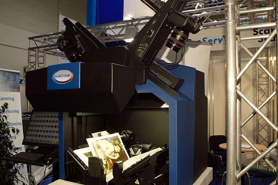

J. W. schrieb: > Kennt jemand Scanner, die dieses Problem nicht haben? D.h. wo der > Schlitten durchläuft, wenn man ein Taschenbuch leicht andrückt? auf der CeBit Messe hatte ich Seitenscanner für Bücher gesehen, eine Canon 1Ds mit 24-70 und einen Robtoarm der die Seiten umblättert. Bücher auf Flachbettscanner, speziell LIDE ist eh so ein Thema was nur mies funktioniert.
