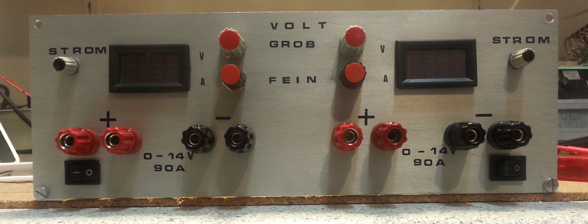

von Hubert H. (huhu)
hallo ErkKw112,
ich habe 2stk Servernetzteile umgebaut mit jeweils 1200 W,
die Spannung geht von ca. 1,5 V bis 15,2 V Strom entsprechend der
Leistung,
max. aber 100 A.
Kann nun meine Netzteile sowohl in Serie als auch parallel schalten,
d.h. max. ca 200A bei 12V, bzw. max 30v bei ca. 80 A.
die Servernetzteile haben insgesammt ca. 60€ gekostet, einiges an
Freizeit, hat sich aber gelohnt.
Siehe Anhang.

von René F. (Gast)
Hubsi H. schrieb:
> hallo ErkKw112,
> Leistung,
> max. aber 100 A.
> Siehe Anhang.
Und die Polklemmen halten wirklich den Strom aus?
ErkKw112 schrieb:
> Hubsi H. wie hast du die 80A bei 30V hinbekommen? bzw. wie verschaltest
> du deine zwei Netzteile? Da die von mir oben beschriebenen Netzteile
> auch aus einem Fujitsu Server stammen könnte mir das weiter helfen.
Die Umbauanleitungen gibt es im Netz.
Einfach nach IBM Server Blade Umbau suchen.
Meine Netzteile wurden nach Umbau( Minusverbindung zu Ground getrennt,
mit 1mF Kondensator verbunden)können Serie geschalten werden.
lt. datenblatt halten sie 40 A aus, sind parallelgeschalten, gab beim
Test keine Probleme.
Michael K. schrieb:
> Austauschgeräte aus der vorbeugenden Instanthaltung oder zuverlässige
> Neuware ?
ist sicher Austauschware, sieht aber fast ungebraucht aus (keine dunklen
Stellen oder sonst Auffälliges an den Platinen ), wenig Verschmutzung,
bis jetzt keinerlei Probleme.
von René F. (Gast)
Hubsi H. schrieb:
Einzig und allein eine Frage stellt sich mir noch, wie hast du die
Strombegrenzung realisiert?
René F. schrieb:
> Hubsi H. schrieb:
Wie man am Bild sehen kann, sind Anzeigeinstrumente sowohl für die
Spannung und auch dem Strom vorhanden.
Die Strombegrenzung wurde einfach durch die am Stromshunt abgegriffene
Spannung mit einem Komparator einstellbar ausgeführt.
