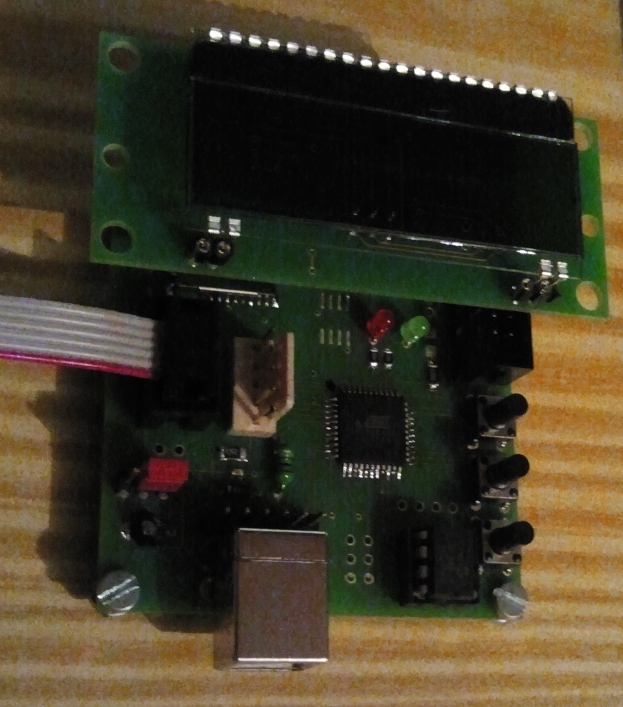

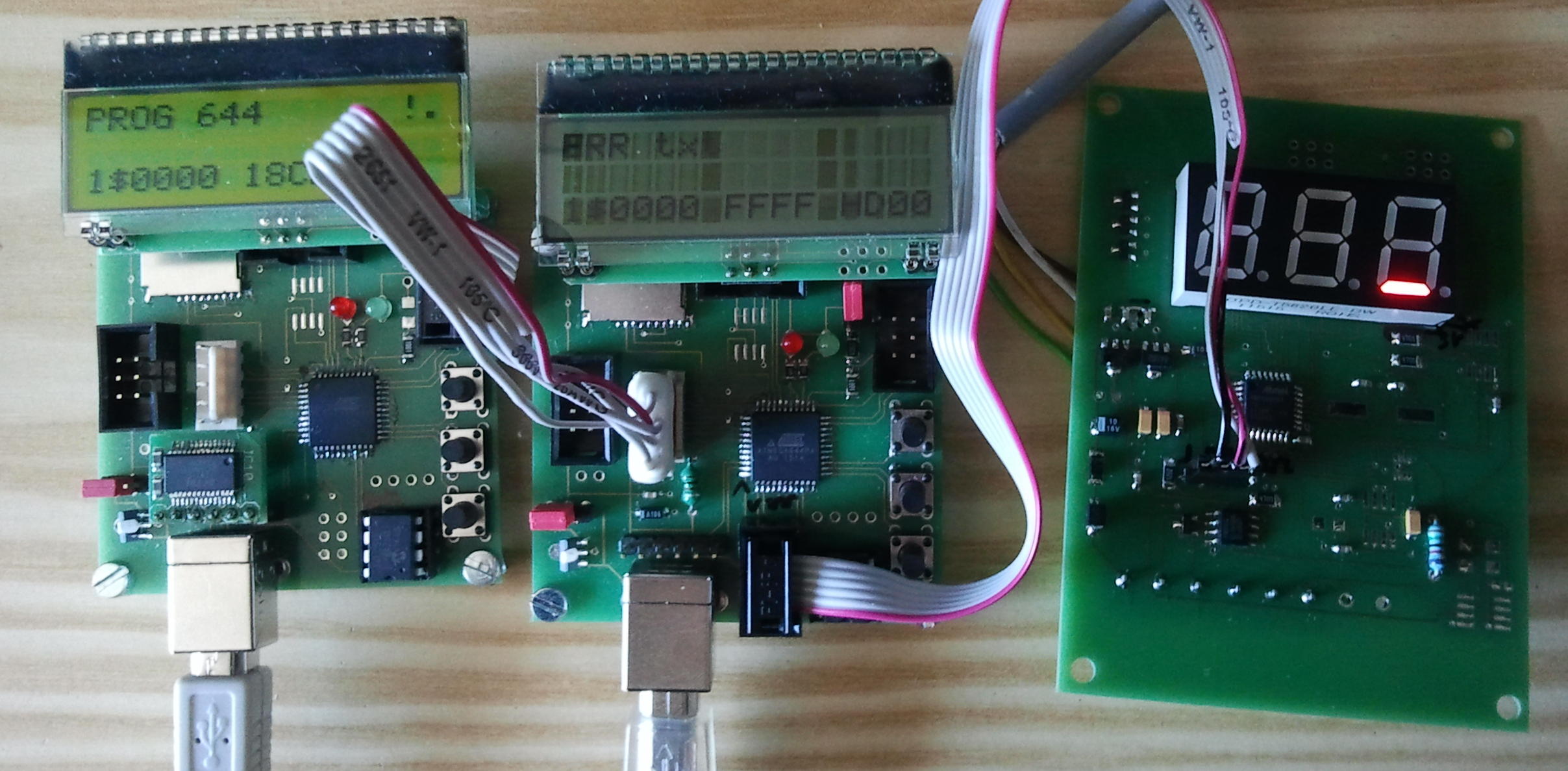

Nachdem der USB Programmer kaputt gegangen ist und auch ein neu gekaufter (ALL AVR) nicht auf Anhieb funktioniert hat habe ich mich wieder daran gesetzt den eigenen zu programmieren. Nach 3 Tagen habe ich jetzt ein Blinker Programm auf einem XMega32E5 ans laufen bekommen. Links der Programmer, der einen anderen Programmer per ISP Schnittstelle programmiert. In der Mitte der Programmer, der die XMega Platine rechts mittels PDI Schnittstelle zum blinken bringt. Vorteil: Man braucht keine USB Libraries, das läuft über die serielle Schnittstelle, bzw. über FTDI USB-seriell Wandler. Sowohl mit Windows, als auch mit Linux. Und man kann mit den Tasten am Programmer auch standalone, also ohne Betriebssystem Controller programmieren, inkl. Fuse und Lock bits.

Ein Programmer (ALL AVR) ist von Reichelt zurückgenommen worden. Der andere hat am Anfang ja funktioniert. Da bestell' ich mir auch noch ersatzweise welche von. Ich wollte eh' einen eigenen haben. Welche hast Du?
Einen auf Basis vom USBASP, zwei AVR910 basierte Programmer und einen chinesischen STK500 kompatiblen ohne Name. Die USBASP werden oft nicht erkannt oder fallen im Betrieb aus. Sie laufen nur mit 3,3V und 5V. Das ist zwar nicht wirklich schlimm, aber lästig, weil ich viele Batteriebetriebenen Schaltungen mit anderen Spannungen habe. Die AVR910 basierten unterstützen einige Chips nicht, die ich benutze. Auch die laufen nur mit 3,3V und 5V. Bei einem ist eine Diode durchgebrannt (Kurzschluss in der Stromversorgung durch zu geringe Batteriespannung, ja bin ich selber Schuld). Der chinesische ist vermutlich von selbst kaputt gegangen. Ich hatte bisher keine Lust, einen Reparaturversuch zu starten. Denn seit ich den Atmel ISP MKII habe, verwende ich die anderen nicht mehr.
Rainer S. schrieb: > Vorteil: Man braucht keine USB Libraries, das läuft über die serielle > Schnittstelle, bzw. über FTDI USB-seriell Wandler. Sowohl mit Windows, > als auch mit Linux. Ich habe ja auch nur so einen "Atmel ISP MKII Clone" mit dem ich den Xmega schreiben/lesen, aber nicht debugen kann. Auf welcher Software basiert dein Programmer? Kann er auch debugen? (wäre manchmal dann doch ganz praktisch)
Software ist selbst geschrieben. Man könnte darüber nachdenken, das Teil fit für avrdude zu machen. Debuggen geht damit nicht. Einen Debugger brauche ich so gut wie nie. Das integriere ich immer in den eigentlichen Code. Welchen Programmer hast Du genau?
