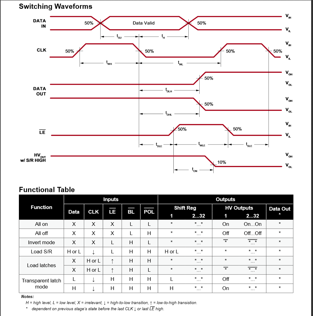

Anbei ein Screen aus einem Datenblatt
Es handelt sich um ein Shift register von Microchip
Ich habe mir nun die Switching Waveforms so angeschaut, und da kommt mir
jetz die Frage.
Die Data-IN sind während CLK high ist, überkreuzt.
Wenn ich also in meinem Code CLK high setze, wird danach ein
Signalwechsel auf DATA IN erwartet? oder wird beim setzen von CLK low
der aktuelle zustand genommen?
Muss der Code so aussehen:
if (x = 1) {digitalWrite(DATA,0)};  //Signal vorbereiten
if (x = 0) {digitalWrite(DATA,1)};
digitalWrite(CLK,1);  //Clock  high
if (x = 1) {digitalWrite(DATA,1)};  //Signalwechsel
if (x = 0) {digitalWrite(DATA,0)};
digitalWrite(CLK,0);
oder genügt
digitalWrite(DATA,x); //Signalpin setzen
Nein, dann darf sich DATA IN ändern, muss aber nicht.
Ja. Dabei gilt für
- tsu = Set-up-Zeit und
- th = Hold-Zeit:
DATA IN darf sich in diesem Zeitfenster vor bzw. nach der negativen
CLK-Flanke nicht ändern.
Gruß Dietrich
von Johnny S. (sgt_johnny)
und wie sind diese Zeiten?
U. M. schrieb:
> Hallo,
> Dazu ist eben das Datasheet gut. Lese es aufmerksam.
> Gruß Öletronika
habe es gefunden, tsu ist 25ns,  und th ist 10ns
dann muss ich also im Code wartezeiten von min. diesen Werten einbauen?
Etwa so?
delay(50ns);
delay(20ns);
von Dietrich L. (dietrichl)
Im Prinzip ja. Aber wahrscheinlich reicht die Befehlsverarbeitungszeit
zwischen DATA In ausgeben und CLK auf Low schalten aus (Du wirst ja wohl
keinen GHz-Prozessor verwenden;-)).
Nur DATA IN ausgeben und CLK auf Low schalten in einem Maschinenbefehl
darf man nicht machen.
Gruß Dietrich
Stimmt, nein verwende einen 32MhZ Prozessor, da sollte es tatsächlich
reichen.
