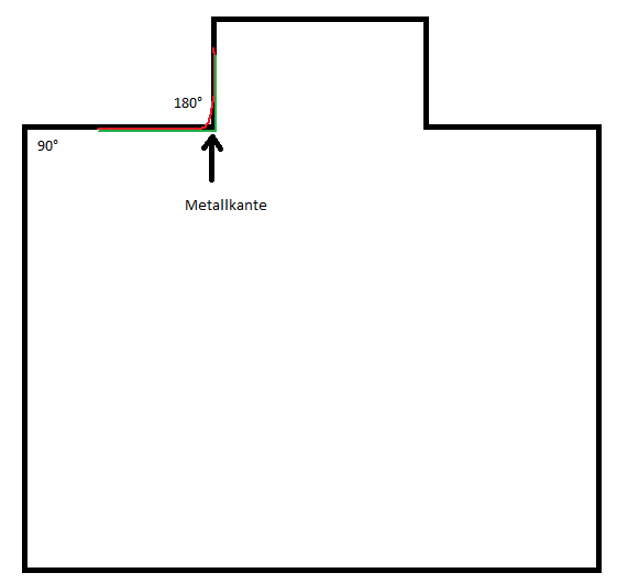

Hallo, ich möchte in einem Zimmer Leerrohre verlegen und werde dafür die Wand mit einer Mauernutfräse schlitzen. Nun geht der Raum nicht mit vier 90° Ecken im Kreis herum, sondern hat eine Niesche (die 180° Ecke im Bild). Diese Kante ist mit einem Metallstreifen ausgeführt, der überputzt wurde. Wie führt man den dort gängiger weise sein Leerrohr durch? grün im Bild: Metallstreifen aufsägen und weiterhin an der Oberfläche entlang? rot im Bild: kurz for dem Metall ein kleines Loch stämmen und den Schlauch davor hindurch führen?
Um ein Leerrohr in die Nische zu bekommen, muss man nicht stemmen, es genügt, ein Loch im geeigneten Winkel hinter den Blechwinkel zu bohren. Das hat auch den Vorteil der resultierenden größeren Biegeradien; ein 90°-Knick im Leerrohr ist ungünstiger als zwei 45°-Knicke. Und man versaut nicht die gerade Nischenkante, für die das Blechprofil da ist.
du willst horizontal schlitzen? Damit schwächst su aber das MAuerwerk, was willst du denn für Leerrohre einsetzen? Ich habe 23mm Leerrohre überall in meiner Wohnung, aber nur vertikal, horizontal geht alle in Sockelleisten 3 Kammersystem von Tehalit 72mm. Gibt eine schöne Tapeten und Teppichkante. Wenn es sein soll würde ich hinter die Putzschiene gehen, falls die Wandstärke es erlaubt. Leerrohre und 90° Winkel vertragen sich aber selten, 2x 45° geht besser.
Hinter dem Metallstreifen ein Loch mit 45 Grad bohren in der Dicke des Leerrohres (falls Du so dicke Bohrer hast). Den Metallstreifen durchsägen geht kaum, ohne den Putz über und unter der Stelle zu beschädigen. Gruß, Stefan
Ist dieser Metallstreifen nicht einfach nur ne Eckschiene? Solche außenecken Schlitz in unserer Firma sowieso keiner da Flucht nur der Maler beim Schlitze verputzen Rum und der Kunde auch da die Ecke nicht mehr sauber Verputz ist an der Stelle und nen Bauch hat...
