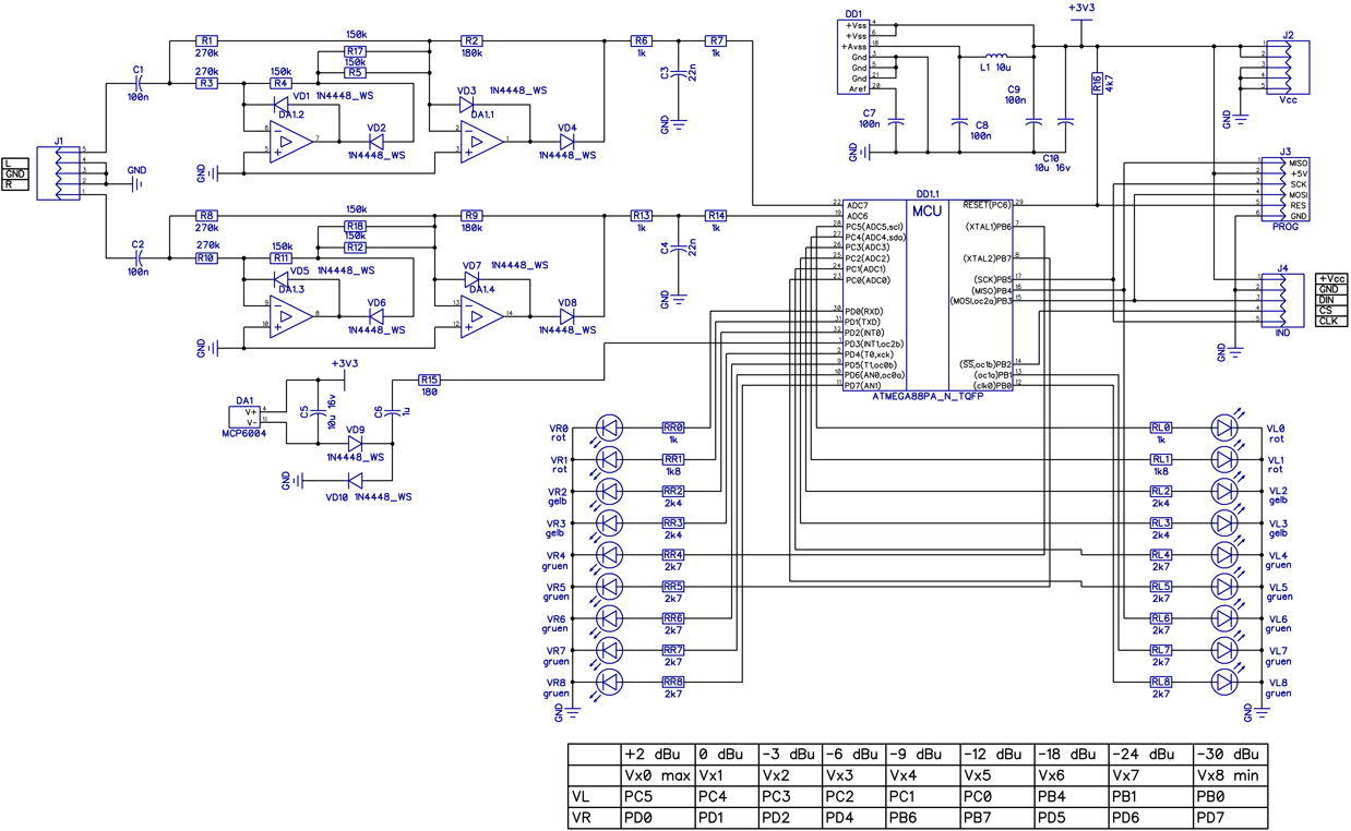

>Z.B. es gibt Massiv von Zähler. Mit jedem Zähler ist LED verbunden, wenn
>Zähler bis 0 zählt, dann wird LED abgeschaltet. Es ist mir bisher nicht
>gelungen, Befragung und Verändern von Zähler und Löschen von LED mit
>einer Schleife zu machen.
Das Zauberwort heißt Index.
void ledgasch(void) {
  int i;
  for(i=0; i<16; i++) {
    if (tai_V[i] > 0) {
      tai_V[i]--;
      if (tai_V[i]==0) {
        resVL0;  // hier muss auch was mit Index her, ANPASSEN

von Maxim B. (max182)
Hier ist gerade das Problem. Weil:
/* VL0 PORTC PC3 */
#define setVL0 (PORTC |= (1<<PC3))
#define resVL0 (PORTC &= ~(1<<PC3))
/* VL1 PORTC PC2 */
#define setVL1 (PORTC |= (1<<PC2))
#define resVL1 (PORTC &= ~(1<<PC2))
/* VL2 PORTC PC1 */
#define setVL2 (PORTC |= (1<<PC1))
#define resVL2 (PORTC &= ~(1<<PC1))
/* VL3 PORTC PC0 */
#define setVL3 (PORTC |= (1<<PC0))
#define resVL3 (PORTC &= ~(1<<PC0))
/* VL4 PORTB PB2 */
#define setVL4 (PORTB |= (1<<PB4))
#define resVL4 (PORTB &= ~(1<<PB4))
/* VL5 PORTB PB1 */
22
#define setVL5 (PORTB |= (1<<PB1))
23
#define resVL5 (PORTB &= ~(1<<PB1))
24
25
/* VL6 PORTD PD7 */
26
#define setVL6 (PORTD |= (1<<PD7))
27
#define resVL6 (PORTD &= ~(1<<PD7))
28
29
/* VL7 PORTB PB0 */
30
#define setVL7 (PORTB |= (1<<PB0))
31
#define resVL7 (PORTB &= ~(1<<PB0))
32
33
/* VR0 PORTD PD1 */
34
#define setVR0 (PORTD |= (1<<PD1))
35
#define resVR0 (PORTD &= ~(1<<PD1))
36
37
/* VR1 PORTD PD0 */
38
#define setVR1 (PORTD |= (1<<PD0))
39
#define resVR1 (PORTD &= ~(1<<PD0))
40
41
/* VR2 PORTD PD2 */
42
#define setVR2 (PORTD |= (1<<PD2))
43
#define resVR2 (PORTD &= ~(1<<PD2))
44
45
/* VR3 PORTD PD4 */
46
#define setVR3 (PORTD |= (1<<PD4))
47
#define resVR3 (PORTD &= ~(1<<PD4))
48
49
/* VR4 PORTB PB6 */
50
#define setVR4 (PORTB |= (1<<PB6))
51
#define resVR4 (PORTB &= ~(1<<PB6))
52
53
/* VR5 PORTB PB7 */
54
#define setVR5 (PORTB |= (1<<PB7))
55
#define resVR5 (PORTB &= ~(1<<PB7))
56
57
/* VR6 PORTD PD5 */
58
#define setVR6 (PORTD |= (1<<PD5))
59
#define resVR6 (PORTD &= ~(1<<PD5))
60
61
/* VR7 PORTD PD6 */
62
#define setVR7 (PORTD |= (1<<PD6))
63
#define resVR7 (PORTD &= ~(1<<PD6))
Die Macros beschreiben Verhältnis Ports:LED.
Ich weiß noch nicht, wie ich aus diesen Macros auf "C" etwas mit Index
machen kann.
von Falk B. (falk)
@ Maxim Burtsev (Firma: BBO-Potsdam) (max182)
Da kann man einfach eine Funktion draus machen.
void VLx(int port, int value) {
  if (value !=0) {
    switch (port) {
      case 0: PORTC |= (1<<PC3); break;
      case 1: PORTC |= (1<<PC2); break;
      case 2: PORTC |= (1<<PC1); break;
      case 3: PORTC |= (1<<PC0); break;
      case 4: PORTB |= (1<<PB4); break;
      case 5: PORTB |= (1<<PB1); break;
      case 6: PORTD |= (1<<PD7); break;
      case 7: PORTB |= (1<<PB0); break;
  } else {
    switch (port) {
      case 0: PORTC &= ~(1<<PC3); break;
      case 1: PORTC &= ~(1<<PC2); break;
      case 2: PORTC &= ~(1<<PC1); break;
      case 3: PORTC &= ~(1<<PC0); break;
      case 4: PORTB &= ~(1<<PB4); break;
      case 5: PORTB &= ~(1<<PB1); break;
22
      case 6: PORTD &= ~(1<<PD7); break;
23
      case 7: PORTB &= ~(1<<PB0); break;
24
25
26
von Karl H. (kbuchegg)
Ist eine Möglichkeit.
Man könnte das ganze auch in eine andere Richtung weitertreiben.
Mit dieser Vorgabe
> wenn Zähler bis 0 zählt, dann wird LED abgeschaltet.
könnte man auch in diese Richtung weiterarbeiten, dass man einen Zähler
nicht einfach nur als eine unsigned int Variable auffasst, sondern als
ein Objekt welches aus
* Zählvariable
* Portdefinition
* Bit an diesem Port
besteht. Also ein
struct backCounter
  unsigned int            value;
  volatile unsigned char* port;
  unsigned char           bitmask;
dann definiert man sich die benötigten Zähler
struct backCounter counter[] =
  { 0, &PORTC, 1<<PC3 },
  { 0, &PORTC, 1<<PC2 },
  { 0, &PORTC, 1<<PC1 }
und hat damit dann in so einem backCounter Objekt alles beisammen, so
dass eine einzige Decrement Funktion es bearbeiten kann

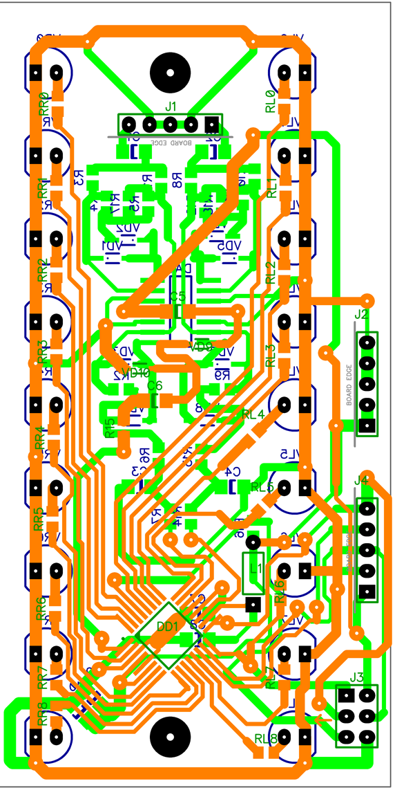

Alle Pins sind schon so besetzt, daß etwas darüber zu machen kaum
möglich erscheint (das ist Grund, warum SPI immer ein- und ausgeschaltet
wird: wenn SPI eingeschaltet, wird MISO als Eingang von Hardware
eingestellt, sonst ist das VL4-Ausgang. Variante mit TQFP auch - nur
zwei LED mehr, sonst alles gleich).
Es gibt keine ATmega x8 mit 1,5 kB Flash, mindestens 4, oder was ich
verwende (ATmega88) hat 8 kB. Ist Programm 1724 Bytes lang oder nur
1374, bleibt sowieso viel Flash unbenutzt. Aber die Variante mit 1724
Bytes ist spürbar schneller, und das ist absolut gratis! Hier ist
Geschwindigkeit nicht absolut erforderlich, wirkt aber positiv auf
Genauigkeit.

Programm macht nichts anderes als mit ADC 2 Eingänge ablesen und
bewerten. Einstimmung geht mit Programm, deshalb gibt es Funktionen für
MAX7219, aber die sind mit #if - #endif nach der Einstimmung aus dem
endgültigen Programm ausgeschlossen (Funktionen für MAX7219 brauchen
relativ viel Zeit). Danach wird das Programm noch um 510 Bytes kürzer,
was übrigens nichts ändert: Flash bleibt um mehrfaches über Bedarf.
In einem anderen Fall wird Schleife vielleicht praktischer, in diesem
Beispiel aber eher nicht (lieber noch mehr F_CPU absenken, um
Stromverbrauch zu reduzieren. Aber ich glaube, bei 500 kHz kann man
schon nicht mehr viel optimieren). Interessant, daß Compiler eigentlich
gleicher Meinung ist! :) Funktion
int lesenadc(void)    // ADC lesen
  ADCSRA |= (1<<ADSC);
  while (ADCSRA & (1<<ADSC)) {}
  return ADCW;
 macht er inline.
P.S. das ist immer noch nicht realisiert. Ich überlege noch, ob es nicht
besser wird, auf einer Leitplatte gleich 4 Spuren zu machen, und zwar
zusammen mit Vorverstärker und auch Stromversorgung. Es gibt Argumente
dafür und dagegen.

So viel Geld ist das nicht. Eine Fotoplatine 160x100 für 2,2€, 1 oder 2
Folien, ein bißchen Tinten, ein Löffel NaOH, etwas FeCl3... Etwas
Meckern von meiner Frau vielleicht noch :)

Maxim B. schrieb:
>> Oder willst Du eigentlich ein VU-Meter irgendwo einsetzen ?
> das möchte ich, klar. Ich brauche Schema fünfmal.
Dann wäre das evtl. eher etwas für Dich. Und macht auch weniger Ärger
mit Deiner Frau ;-)
https://www.itead.cc/open-pcb/pcb-prototyping/2layer-green-pcb-5cm-x-10cm-max.html?___SID=U
Die angegebene Größe ist die Maximalgröße. Die Platine darf also auch
kleiner sein. Andere Maximalgrößen gibt es natürlich auch (z.B. 10cm x
10 cm)

> Da das eine
> Nebenaufgabe ist, wäre es natürlich blöd, dafür zu viel Strom ausgeben -
> solange alles von Akku laufen soll.
Aber der Stromverbrauch Deiner Schaltung (die Du gepostet hattest) ist
doch nicht das was der Prozessor verbraucht. Am meisten Strom
verbrauchen Deine LEDs oder? Und die müssen On-Stage schon etwas heller
sein. Sonst siehst Du sie nicht mehr richtig.
Meinst Du nicht, dass Du da an der falschen Stelle Strom sparen willst?
