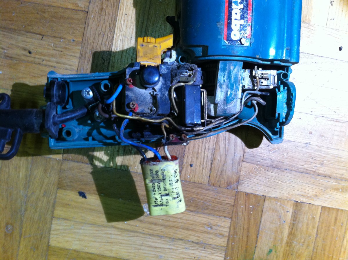

Hallo Zusammen.
In der Bohrmaschine hat's bumm gemacht. Der Kondensator ist ausgebrannt.
Nun ist das leider nicht einfach eine zweiadrige Kapazität, sondern ein
vieradriges Teil in welchem wohl verschiedene Kapazitäten gewohnt haben,
bevors gebumst hat (man muss dem Teil aber zugute halten, dass es ein
vierteljahrhundert schonungslos genutzt wurde und bis eben immer
tadellos lief...). Weil die Maschine mechanisch sonst noch tip top in
Ordnung ist, wär's schade sie wegzuwerfen...
Auf dem Kondensator kann ich nicht wirklich mehr alle Aufdrucke
entziffern. Ich würde aber mal folgendes interprätieren:
0.15µƒ + 2x2500pƒ XY
0.1µƒ X 250v HPG
78? 6V1?????E
Hat einer von euch ne idee, wo man sowas herkriegt?
Vermutlich könnte man ja auch die einzelnen Kapazitäten einbauen (also
in mehreren Gehäusen), jedoch weiss ich auch nicht, welches Kabel nun
für welche Kapazität war und ob ich vom Platz im Griff der Maschine
überhaupt einzelne Kapazitäten unterbringen könnte...
Vielen Dank für eure Hilfe,
Sebastian

Das sieht schon mal nicht schlecht aus... jedoch ist auf dem bisherigen
noch zusätzlich 0.15uf aufgedruckt... ich frage mich ob nicht 3
kapazitäten in dem teil vereint sind?
Wie müsste ich denn obengenanntes Teil anschliessen?

von hp-freund (Gast)
Der von MaWin vorgeschlagene könnte eine Alternative sein, ist aber auch
möglich das die 4A zu wenig sind.
Der Anschluss ist einfach:
an der Seite mit Schutzleiter -> Strom rein
andere Seite -> Strom raus
könnte aber etwas zu dick sein

von michael_ (Gast)
Wenn du suchst, solltest du diese Form benutzen:
0.15uF + 2x2500pF
Also normale F und anstatt des µ ein u einsetzen.
Du brauchst nicht unbedingt die unüblichen 0,15µF, 0,1µF geht auch.
Also suche so:
0,1uF + 2X2500pF
ebay 181921414944
ebay 311315816042
Unbedingt braucht man das Entstörfilter nicht, in solchen Maschinen ist
heute meist nur ein C verbaut, auch bei Metabo.
Vor kurzen habe ich da auch einen unüblichen 0,18µ durch einen 0,15µ
ersetzt.
Die vorhandene Beschaltung musst Du analysieren.
1. wird der blaue Draht geschaltet?
2. wohin geht der Schutzleiter?

Ja, und es handelt sich um ein absolutes Standardbauteil, welches
praktisch in jedem 230V-Gerät mit Motor verbaut wird. Die Werte
des neuen sollten nur in etwa (+-20%) denen auf dem alten auf-
gerdruckten entsprechen.

Deshalb bleibt dir nichts anderes übrig als den Stromlaufplan zu
zeichnen.
Die erste Frage: ist da überhaupt ein Schutzleiter angeschlossen?
Ich sehe keinen.

Üblich ist, meines Wissens und nur so hab ich es bisher gesehen, dass
die Cs intern im Dreieck geschaltet sind, da sind die 4 Drähte schon
verdächtig. Typisch wäre so etwas:
"PE" --- Typ Y C --- Phase --- Typ X C --- Null --- Typ Y C -- "PE"
PE hat NICHTS mit dem PE aus der Steckdose zu tun, das Gerät ist
Schutzisoliert.
Seltsam ist auch der "vierte" Kondensator laut Aufdruck (0.1u X), evtl
doch noch was zur Anlaufhilfe o.ä.?
Wenn du reparieren willst, mal mal einen Plan, sonst wirds schwer :-D

Also wenn man die 500 und 600 Serie so ansieht hat der vom werkzeug-news
Forum schon Recht.
Einfach einen 0,1 .. 0,4 µF Kondensator parallel zum Netzanschluss -
nach dem Schalter - und die Entstörung scheint gewährleistet.
Ich kann mir zwar immer noch nicht vorstellen wie der originale
Durchführungskondensator innen verschaltet ist, aber was solls...
von Spoe N. (elkoo)
> Forum schon Recht.
hm...
ich werde bei gelegenheit mal aufzeichnen, welches Kabel vom Kondensator
wo hin geht.
Das blaue ist ja zu sehen - das geht zum Drück-Schalter hin.
Das zugesaute goldene (kommt hinterm blauen hervor) geht irgendwo in die
Richtung der grossen Magnetspule oben im Gehäuse (Stator des Motors). Wo
genau das dranhängt konnte ich noch nicht sehen - dazu muss ich mehr
auseinanderbauen.
Das weisse scheint an der kleinen Klemme zu hängen, welche dann
irgendwie entweder auch mit dem Stator oder der Kohle verbuden ist.
Werde das aber noch genauer rausknobeln und mal n'schema zeichnen.

von michael_ (Gast)
> auseinanderbauen.
Das hatte ich auch schon mal.
Das wird ein Draht sein, welcher parallel zum Motorpaket im Gehäuse
liegt.
Ich glaube, der war nicht galvanisch mit dem Paket verbunden???
Es sollte die Mitte der beiden Y-Kondensatoren sein. So wie bei
Schaltnetzteilen mit Eurostecker.
Prüf bitte mal, ob er Verbindung zum Motorgehäuse hat.
