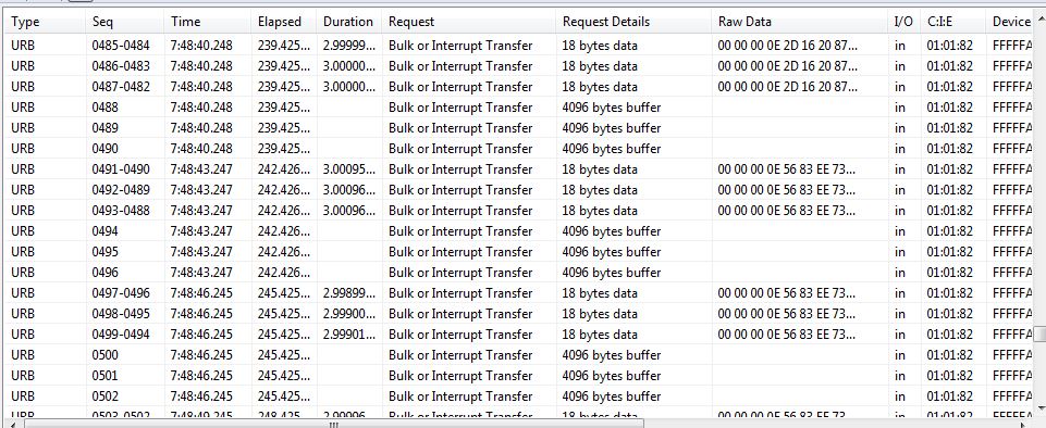

Bisher dachte ich, dass alles einwandfrei funktioniert aber ein PC
Programm, welches mit der Applikation kommunizieren soll, kann keine
Verbindung zur Platine mit dem STM32F4 aufbauen.
Im USBlyzer ist mir aufgefallen, dass sich zwar die beiden Platinen
identisch mit den Disciptoren anmelden, allerdings sendet die alte
funktionierende Hardware etwa alle drei Sekunden folgende Daten aus dem
angehängtem Bild.

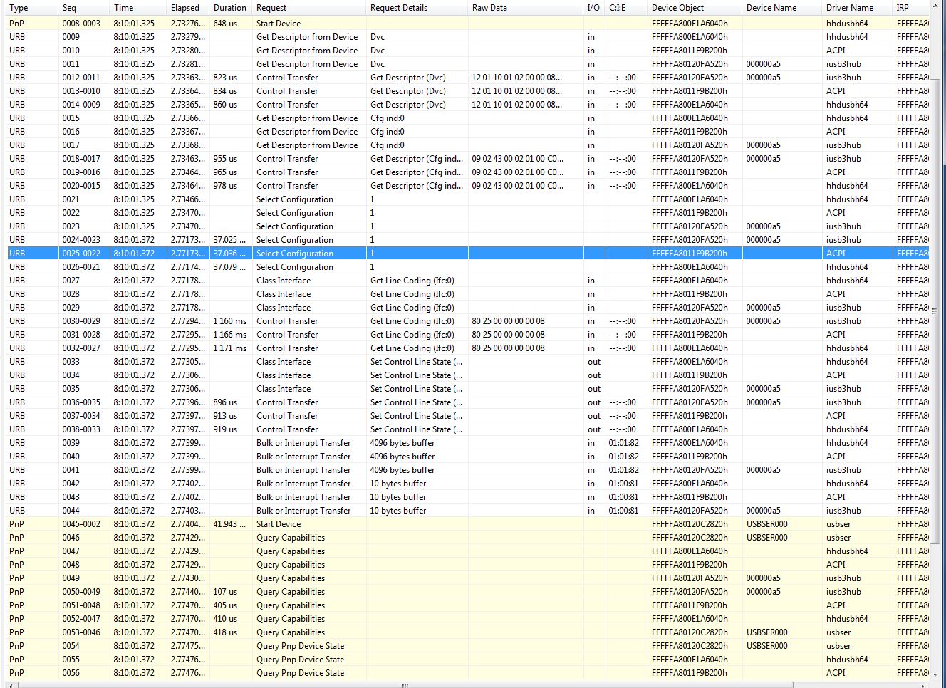

Bei meinem STM32F439 ist nach der Anmeldung Schluss. Siehe Bild 2
Habt ihr eine Idee, woran das liegen könnte ? Scheinbar funktioniert die
Anmeldung und ich konnte auch schon testweise Daten über USB zum STM32F4
senden.
Vielen Dank.
von ESC- (Gast)
Beim LPC Controller wird regelmäßig die Funktion USBD_WriteEP
aufgerufen. Beim STM32F4 leider nicht. Hat jemand eine Idee, woran das
liegen könnte ?
