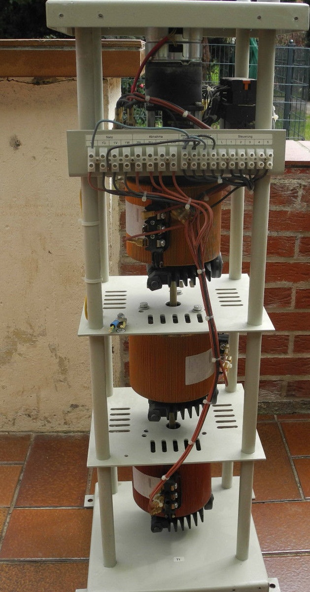

Guten Abend!
Ich habe hier einen schönen neuwertigen Sparstelltrafo Typ ESS 120 (230V
20A) rum liegen.
So ganz "blank" ist er ja nur wenig für Spielereien aller Art zu
gebrauchen...
Daher der Gedanke, daraus ein Netzteil zu basteln...
Meine bisherigen Überlegungen:
1. Anlaufstrombegrenzung
2. Trenntrafo (evtl. durch nachfolgende Schaltung nicht mehr nötig oder
doch?)
3. Stelltrafo
4. Gleichrichtung
5. Glättung
6. Strombegrenzung
7. Anzeigen für Spannung und Strom
Was sagen die Profis zur Idee an sich?
Ist das mit vertretbarem Bauteileaufwand realisierbar in der
Leistungsklasse?
Habt Ihr da evtl. Bauteil bzw. Schaltungsempfehlungen?
Herzlichen Dank im Voraus schon mal
Viele Grüße
Thomas
Edit: Eine Sicherung zum Schutz des Trafos soll natürlich auch nicht
fehlen...
von Old P. (Gast)
Ein SST ist aber nicht galvanisch getrennt!
Ansonsten spricht erstmal nichts dagegen.
Old-Papa
von Mani W. (e-doc)
Wozu Anlaufstrombegrenzung und den schönen Sinus verunzieren?
Nimm einen geeigneten Trenntrafo und die Spannung stellst Du
mit Deinem Regeltrafo ein...
Wenn Du immer von 0 Volt hochregelst, dann brauchst Du
auch keine "Anlaufstrombegrenzung"....
von Thomas V. (brain11)
Richtig, der SST ist nicht galvanisch getrennt, deswegen ja die
Überlegung mit dem Trenntrafo...
Anlaufstrombegrenzung deswegen, weil sonst die Sicherungsautomaten des
Öfteren mal fliegen wenn das Teil ans Netz geht selbst wenn ich den
Regler auf 0V stehen habe ;-)
Ist ja kein kleiner Spielzeugtrafo... :) bis der mal durchmagnetisiert
ist...
Mir geht es vor allem um die konkrete Auswahl und Dimensionierung der
richtigen Bauteile in der nötigen Leistungsklasse...
Und was mir gerade noch eingefallen ist: Die Ausgangsspannung zu
stabilisieren wird auf die Art wohl nicht so einfach machbar sein oder?

von Mani W. (e-doc)
Ich habe jetzt mal nachgeschaut, und da würde ich auch auf
einer Einschaltstrombegrenzung bestehen...
Gewicht 14 kg sagt ja einiges vom Eisenkern...
Trotzdem, wenn man die Spannung von Null an hinauf fährt,
gibt es keinen Stromstoß und die Sicherungen bleiben,
was sie sind...
ja es ist schon ein kleiner Brocken das Teil...
:) 4,6 kW schafft er maximal
dennoch hat die Praxis gezeigt (wie auch die Theorie dahinter), dass die
Sicherung manchmal fliegt auch von 0V weg...
Besser als in Wikipedia kann man das kaum beschreiben, deshalb:
Ursache des erhöhten Einschaltstromes eines Transformators ist dessen
Remanenz (Restmagnetisierung) sowie der dazu unpassende
Einschaltzeitpunkt: Liegt dieser zu Beginn einer Spannungshalbwelle und
trifft die Spannungsanstiegsrichtung überdies mit der Richtung der
Restmagnetisierung zusammen, gerät der Eisenkern in die magnetische
Sättigung, sodass während der Spannungshalbwelle der Strom stark
ansteigt. (Die Spannungszeitfläche einer Halbwelle kann in diesem Fall
den Eisenkern nicht weiter aufmagnetisieren!) Die entstehende
unsymmetrische Magnetisierung wird erst im Verlauf mehrerer Vollwellen
über den Kupferwiderstand der Primärwicklung und den
Netz-Innenwiderstand abgebaut.

von L. H. (holzkopf)
> gebrauchen...
Naheliegend, den Stelltrafo für ein Netzteil herzunehmen. :)
Und wenn Du das schon vorhast, nimm ihn gleich für zwei Bereiche her:
a) AC-Bereich UND
b) DC-Bereich
Weil es häufig vorteilhaft ist, auch auf einen stufenlos einstellbaren
AC zurückgreifen zu können.
Z.B. beim Betrieb von Bohrmaschinen, Flexen usw.
Deren Drehzahl kannst Du dann stufenlos einstellen. :D
> doch?)
> 3. Stelltrafo
> 4. Gleichrichtung
> 5. Glättung
> 6. Strombegrenzung
1. brauchst Du nicht
2. brauchst Du ebenfalls nicht, es sei denn, Du willst z.B. sek. mit
einer Steinschleifmaschine (also möglichem "Wasserkontakt") schleifen
3. hast Du doch schon - das Teil IST ein Stelltrafo
4. brauchst Du für den DC-Ausgang.
Nimm dafür einen Graetz-Brückengleichrichter her.
Am besten bis zu 50 A belastbar, damit Du kein "Theater" damit hast.
Kühlbleche von dem nicht vergessen. ;)
5. ganz "normal" per Kondensator, damit sich die "Welligkeit" des DC in
Grenzen hält
6. brauchst Du nicht; d.h. der (sek.) fließende Strom stellt sich je
nach Einstellung des Stelltrafos ein.
7. ja, beide Anzeigen unbedingt.
Sowohl für den AC-, als auch für den DC-Bereich einbauen.
Damit Du eine Kontrollmöglichkeit dafür hast, welche Größen von U und I
tatsächlich fließen.
Weil das mit dem "stufenlos" nämlich nicht so ganz (exakt) stimmt.
Denn der Abgriff erfolgt auf Wicklungen; d.h. streng genommen ist er
iterativ.
Zwar in kleinen Schritten, aber dennoch verhält es sich so.
Felix schrieb:
> Und als letztes zur Stombegrenzung: Wenn man z.B. 24V und 20A habe will
> und alles perfekt einstellt mag dass funktionieren, aber wehe wenn am
> Stelltrafo gedreht wird.
Ich denke, Du bringst da etwas durcheinander:
Die 24 V resultieren aus der entspr. Einstellung des Stelltrafos
(AC-seitig).
NIEMALS erbringt der dabei dann die 20 A, weil es sich im Prinzip nur um
einen Abgriff auf einem Spannungsteiler handelt.
D.h. die 20 A sind die Maximal-Leistung, die nur beim Abgriff "am Ende"
(des permanent durchmagnetisierten Wicklungskernes) geliefert werden
können.
Jeder andere Abgriff liegt zwangsläufig darunter.
@papa: Danke ;)
@holzkopf:
Danke für deine Ausführungen!
1: Naja mir fliegt hald ohne Anlaufbegrenzer regelmäßig die b Sicherung
raus... Von daher liegt es nahe den ein zu bauen oder lässt sich das
anders lösen?
2: Und da ich gerne mal am experimentieren und basteln wie auch am
wühlen IN den diversen Gerätschaften bin dachte ich gehört da auch der
Trenntrafo rein oder?
3: ja ich weiß der stand nur der Vollständigkeit halber in der Liste ;)
4: die 1000v 50a teile am besten und an großen Kühlkörpern dazu...
5: hast du hierfür eine Dimensionierungsempfehlung
Kann man pauschal sagen je mehr Kapazität desto besser?
Und wie löse ich das Problem dass im Einschaltmoment ein irrer Strom
über Gleichrichter und Kondensatoren fließen wird?
6: die Strombegrenzung schwebte mir deshalb vor um evtl defekte
Schaltungen die ich mit dem Netzteil befeuern werde nicht gleich
vollkommen in Rauch aufgehen zu lassen...
Hat ja jedes gute Lanornetzteil auch...
Wie wäre das denn prinzipiell zu realisieren?
7: die Anzeigen kommen rein einmal für AC einmal für DC
@ holzkopf:
Aha ok... Ich war jetzt auch der wohl falschen Auffassung dass sich das
so verhält wie bei nem normalen Lanornetzteil
Das liefert ja auch bei jeder eingestellten Spannung den maximalen Strom
zb im Kurzschluss Fall
Kann man das ausrechnen wieviel Strom bei welcher Spannung maximal
angreifbar ist?
Oder verhält sich das linear direkt proportional zur eingestellten
Spannung?

von Andrew T. (marsufant)
Hier mal wie man(n) es realisieren könnte bzw. wie ich es bei mir gelöst
habe:
Anlaufstrombegrenzung über 3ph Schütz welches 3x22 Ohm 50W Widerstände
primär überbrückt, gesteuert von KlöMö Zeitrelais
Der abgebildete Stelltrafo hat einen Motor. Den steuert mein Regler an
und hält so die Ausgangsspanung konstant (mir genügen +/- 2V Konstanz).
Nachgeschaltet ein 3 ph Trenntrafo (je nach Versuchsaufbau nötig oder
eben halt nicht).
Hoffe das genügt dem TE als Anregung.
