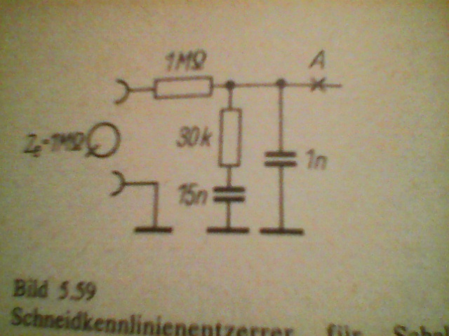

Hallo Forum, ich besitze diverse Vorverstärker (auch paarweise identisch). Diese möchte ich direkt an einen Schallplattenspieler anschließen. Da das ohne die Schneidlinienentzerrung doof ist habe ich in einem Buch eine Schaltung gefunden, welche ich laut Text (wenn erwünscht, wird dieser nachgelegt) vor einen Vorverstärker hängen kann. Das so eine Passivschaltung den Pegel extrem dämpft ist mir klar, nur besitzt diese Schaltung als Eingangswiderstand einen 1 Megaohm Widerstand. Ich habe sie noch nicht aufggebaut und getestet, da der Widerstandswert mir komisch vorkommt. Deshalb wollte ich hier mal Fragen ob das so in Ordnung ist, oder ob ich das lieber abändern sollte ? MfG Robert

Robert V. schrieb: > Deshalb wollte ich hier mal Fragen ob das so in > Ordnung ist, oder ob ich das lieber abändern sollte ? Lass es so wie im Schaltplan gezeichnet. Ohne die 1 MOhm hättest Du einen prima Schwingkreis aus dem 1 nF Kondensator und der Spule für die Plattennadel - das gäbe interessante Effekte für den Ton. Der Widerstand bedämpft den Schwingkreis nahezu komplett.
RIAA ist das sicher nicht, aber für ein Kristallsystem brauchbar. Stefan

...Diese Schaltung funktioniert NUR für Kristallsysteme alter Plattenhobel! Die Piezosysteme lieferten einige Hundert Millivolt, und wurden auf das Lautstärkepot nahe der Triode vor der Endröhre gekoppelt. Sie hatten eine Kapazität von 1-2 nF und waren hochohmig, deshalb auch der hochohmige Entzerrer. An ein Kristallsystem konnte man einen Piezokopfhörer (die gabs damals auch) ohne irgendwelche Verstärker zum Plattenhören anschließen. Als Lautstäkesteller diente ein 1-MOhm-Poti. Die dann aufkommenden niederohmigen dynamischen Systeme lieferten nur einige mV und machten einen meist zweistufigen Vorverstärker zwingend erforderlich, damit man im Radio was hören konnte. Der wurde zweckmäßigerweise in den Plattenspieler integriert und mit der RIAA-Entzerrung versehen. Das war der Beginn der Hi-Fi-Ära... Gruß - Werner
Also ich hab einen mit Magnetabtaster(Ortofon Concorde) und mit dem Billigmultimeter habe ich 675 Ohm pro Kanal gemessen. Die Schaltung ist wohl nur für hochohmige Abtaster gedacht, schade. Edit: danke Werner, das wars wohl Ich werde nun erstmal einen anderen Plan suchen. Invers-RIAA gibts ja schließlich auch als Line-Pegel Passivschaltung. Danke für die Antworten.

OXI T. schrieb: > Mixing Engineer schrieb: >> 19,- > > Für (stereo) 4 Widerstände und Kondensatoren? > Die Verstärkerstufen, HINTER die er das Netzwerk hängen > kann, sind doch schon da. > > Um noch die Frage zu beantworten: Ja, der Schaltplan macht Sinn. > > LG > OXI Sinn ja, aber nur für Kristalltonabnehmer. Für höherwertige MC/MM-Systeme kommt man um rauschfreie Verstärkung nicht umhin. In den Verstärkerweg kann man auch prima RIAA-Netzwerke einschleifen, gibt es viele Vorschläge im Netz dazu. Ich habe Anfang der 90er Jahre eine Schaltung aus Elektor (11/1990) nachgebaut, die funktionierte prima. Dort wurde Wert auf Rauscharmut und supergesiebte Betriebsspannungen gelegt. Das bekommt der Chinamann vielleicht für 19,95 hin, doch wenns besser sein soll, verlangt dieser Kollege inzwischen auch schon gut 50-150 Euronen. Ebay ist voll davon. Old-Papa
Old P. schrieb: > Sinn ja, aber nur für Kristalltonabnehmer. Ich kenne nur Kristalltonabnehmer die Linepegel liefern und keiner Entzerrung bedürfen. Wenn man diese sehr niederohmig abschliesst, bedürfen sie natürlich einer Verstärkung und angeblich einer Entzerrung wie ein MM-System. Das aber ohne Gewähr, habe davon gelesen aber es selbst noch nicht getestet. Klingt aber glaubhaft. Old P. schrieb: > supergesiebte Betriebsspannungen gelegt. Aikido bedeutet Verstärkerstufen unempfindlich gegen die Welligkeit der Betriebsspannung zu machen durch Kompensation. Diese Info falls Du noch die vorhergehenden Beiträge lesen möchtest. ;-) LG OXI

Ich hab Ortofon Concorde ! Der Plattenspieler wurde nach 1990 gebaut. Ich dachte das wäre ein Magnetabtaster ?!?! Der Plattenspieler funktioniert an einem normalen Phono eingang eines 90er Jahre Verstärkers einwandfrei! Ich dachte mir das so, Entweder: Abtastersignal ---> RIAA ---> Vorverstärker (dolle Signaldämpfung?) Oder: Abtastersignal ---> Vorverstärker ---> RIAA (Rauschen wird mitverstärkt?) Beides wäre mir Recht. Ich will nur mal kurz den Tonarm rauflegen und reinhören (doch schon mit RIAA-Entzerrung). Das soll ein halbwegs mobiles(!) Konstrukt werden. Ich werde nachher oder morgen die von mir oben verlinkte Schaltung nachbauen und berichten.
Gerd S. schrieb: > das gibt es fertig mit low noise IC und allem. > http://www.ebay.de/itm/Hifi-Stereo-MM-Phono-RIAA-Amplifier-NE5532-DIY-Preamplifier-Audio-Board-/291572369615?hash=item43e31148cf:g:KlAAAOSw~gRVm5Mk > Ja, mit einem billigen 5532.... :-( Das Ebaydingens hat nun aber auch gar nichts mit der von Dir gezeigten Schaltung zu tun. > anbei mal ein Auszug aus W.Jak Quadrofonie, > so haben wir das damals Anfang der 70ziger mit ausgemessenen!! > Widerständen und Kondensatoren gebaut. > = Widergabequalität ohne wenn und aber. Das glaube ich Dir nicht! ;-) Zumindest C6 werdet ihr wohl etwas kreativer eingebaut haben. > hier noch was zu den Grundlagen: > http://elektroniktutor.oszkim.de/analogverstaerker/riaa.html Danke. Old-Papa Oups... Ok, C6 könnte funktionieren, ich hatte R8 übersehen ;-) Muss ich mal verhirnen ;-)
Robert V. schrieb: > Abtastersignal ---> RIAA ---> Vorverstärker Das Verstärkerrauschen kommt voll durch. Robert V. schrieb: > Abtastersignal ---> Vorverstärker ---> RIAA Durch das RIAA-Netzwerk wird das Rauschen unterdrückt. Deemphasis. http://ortofon.com/dj/products/dj-cartridges-selector/concorde-pro-s Dein System ist mit 47K und 200pF-600pF abzuschließen. Nicht mit einem RIAA-Netzwerk. Schau Dir bitte nochmal die Bilder bei Broskie an. LG OXI
