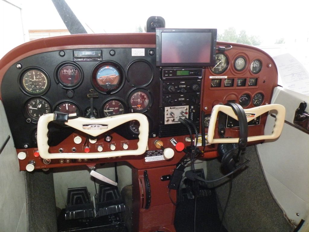

Mehrere Rückfall- und Kontrollebenen sorgen bei der Flugnavigation für Entspannung. Im Anhang das Cockpit einer C172F, Baujahr 1965, Sortierung nach Komfort fallend, Ausfallsicherheit steigend: - GPS - VOR - Kurskreisel/künstlicher Horizont/Wendezeiger (Blindflug!) - Magnetkompass - Fenster (nicht im Blindflug!) Oder Boeing 747-400, siehe links außen. :) https://de.wikipedia.org/wiki/Boeing_747#/media/File:May2555.jpg GPS ist unter der Kontrolle des amerikanischen Militärs, VOR unter der Kontrolle der zivilen ICAO. Mit einem Sextanten würde ich auch gerne mal umgehen lernen, vielleicht finde ich mal jemanden in der Nürnberger Gegend der mir das zeigt. :)

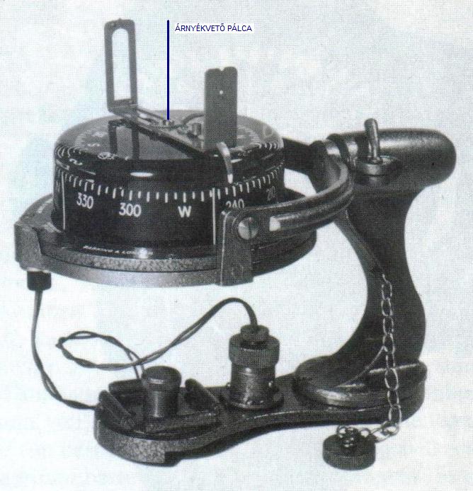

Marcus H. schrieb: > Die Kompensationsmagnete kenne ich vom Whiskyglaskompass > (https://de.wikipedia.org/wiki/Kompassfehler) im Flieger, allerdings ist > bei den kleinen Mücken die Genauigkeit eher im 5°-Bereich. > Langt um per Kompass, Armbanduhr und Wanderkarte den nächsten 100km > entfernten Flugplatz zu finden. Trivial, im Vergleich zu nautischen > Anforderungen. Hier ist der Kompass mit den Kompensationsmagneten, ein Sestrel Moore, der früher auf Stahlpötten recht verbreitet war. Wird aber leider nicht mehr hergestellt. Die Kompensationsmagnete sitzen in den quadratisch angeordneten Röhrchen unterhalb der Kompassrose. Das Kabel ist übrigens für die Beleuchtung, damit man auch im Dunkeln nicht vom Kurs abkommt. Svrn
Sven, danke für's Bild. Bin überrascht, über die 5° Teilung. Ich hatte da mehr Striche erwartet. Bei den kleinen Flugzeugkompassen gibt's Schrauben, mit deren Hilfe im Gehäuse eingebaute Magnete bewegt werden. http://www.winter-instruments.de/#!kompass---compass/cq2 Was muss ich mir unter einem Stahlpott vorstellen? http://www.ebay.de/itm/alte-Buderus-Stahlbadewanne-170-x-75-cm-weiss-gebraucht-/231775710982?hash=item35f6e8af06:g:YSkAAOSwwE5WZCiG
Marcus H. schrieb: > Cool, Hochseenavigation auf dem Dutzendweiher im > Reichsparteitagsgelände. > Bist Du von hier? Hier = Franken -> Nein Hier = Freistatt Bayern -> Ja Navigation mit Sextant interessiert mich eher aus gründen technischer neugier, denn als praktischer Erforderniss. Obwohl ich noch Karte, Kompass, Missweisung und Polarstern gelernt habe.
Marcus H. schrieb: > Sven, danke für's Bild. Bin überrascht, über die 5° Teilung. Ich > hatte > da mehr Striche erwartet. > > Bei den kleinen Flugzeugkompassen gibt's Schrauben, mit deren Hilfe im > Gehäuse eingebaute Magnete bewegt werden. > http://www.winter-instruments.de/#!kompass---compass/cq2 > > Was muss ich mir unter einem Stahlpott vorstellen? > Ebay-Artikel Nr. 231775710982 Stahlpott ist wohl Jargon für ein Stahl- schiff oder boot. Bei uns im Verein sagen sie auch Blecheimer. Yogurt Becher sind übrigens die Boote aus GFK.
Nur die Harten kommen in den Garten schrieb: > Marcus H. schrieb: >> Cool, Hochseenavigation auf dem Dutzendweiher im >> Reichsparteitagsgelände. >> Bist Du von hier? > > Hier = Franken -> Nein > Hier = Freistatt Bayern -> Ja > > Navigation mit Sextant interessiert mich eher aus gründen technischer > neugier, denn als praktischer Erforderniss. Obwohl ich noch Karte, > Kompass, Missweisung und Polarstern gelernt habe. Na dann mal frisch ans WerK: https://www.youtube.com/watch?v=lbEfy6pSgZ8
Marcus H. schrieb: > Sven, danke für's Bild. Bin überrascht, über die 5° Teilung. Ich hatte > da mehr Striche erwartet. Bei 5°-Teilung kann man per Interpolation noch gut auf 1° ablesen und auf einem nicht zu großen Schiff ist mehr bei Seegang sowieso nicht sinnvoll möglich.
Warum nicht gleich so ein Bild? Da handelt es sich doch um ein Sammlerstück, das man möglichst im Originalzustand erhalten sollte. Ein elektronischer Kompass, wie er in Quadrocoptern verwendet wird, völlig getrennt von diesem Schaustück dürfte doch eine für elektronische Peilung wesentlich geeignetere Lösung sein. Wenn man wirklich die Kompasstrommel abtasten wollte, ginge das nur über Abtastung per Induktivität (Kurzschlusswindung oder RFID Tag auf der Trommel) oder optische Abtastung. Das würde aber bedeuten, irgendetwas Ablesbares auf die Kompasstrommel anzubringen ohne ihre Balancierung zu stören.

Peter R. schrieb: > Warum nicht gleich so ein Bild? > > Da handelt es sich doch um ein Sammlerstück, das man möglichst im > Originalzustand erhalten sollte. > > Ein elektronischer Kompass, wie er in Quadrocoptern verwendet wird, > völlig getrennt von diesem Schaustück dürfte doch eine für elektronische > Peilung wesentlich geeignetere Lösung sein. > > Wenn man wirklich die Kompasstrommel abtasten wollte, ginge das nur über > Abtastung per Induktivität (Kurzschlusswindung oder RFID Tag auf der > Trommel) oder optische Abtastung. Das würde aber bedeuten, irgendetwas > Ablesbares auf die Kompasstrommel anzubringen ohne ihre Balancierung zu > stören. Peter R. schrieb: > Warum nicht gleich so ein Bild? > > Da handelt es sich doch um ein Sammlerstück, das man möglichst im > Originalzustand erhalten sollte. > > Ein elektronischer Kompass, wie er in Quadrocoptern verwendet wird, > völlig getrennt von diesem Schaustück dürfte doch eine für elektronische > Peilung wesentlich geeignetere Lösung sein. > > Wenn man wirklich die Kompasstrommel abtasten wollte, ginge das nur über > Abtastung per Induktivität (Kurzschlusswindung oder RFID Tag auf der > Trommel) oder optische Abtastung. Das würde aber bedeuten, irgendetwas > Ablesbares auf die Kompasstrommel anzubringen ohne ihre Balancierung zu > stören. Wie schon beim Threadstart erwähnt gab es vom Hersteller des Kompasses eine sogenannte Compasscoil, die auf der Unterseite des Gehäuses, in dem die Kompassrose, schwimmt montiert wurde. Ich denke auf dem Bildchen kann man 2 über Kreuz angeordnete Spulen erkennen. Könnte vielleicht ein Fluxgatesensor sein. Sven
@Sven: passt schon. Wenn's um Hobby geht, dann hängen wir halt einen 2-Achs-Magnetsensor drunter. Statt 50µT Erdmagnetfeld messen wir dann das Nadelstreufeld und schicken das auf die RS232-Reise. Brauchst Du Sensorvorschläge? Wenn ja - welche Feldstärke hat das Kompassnadelstreufeld in der gewünschten Sensorposition? https://www.mikrocontroller.net/articles/Magnetfeldsensor Zusätzlich hat icHaus einige Rotationssensoren. Oder Digikey nach 2D/3D Magnetfeldsensoren durchsuchen. Ich habe hier zwei digitale Varianten rausgepickt: Starkes Streufeld -> KMA36+Tiny10+Pegelwandler+Assembler bis 8 Gauß -> HMC5883L+Tiny10+Pegelwandler+Assembler Oder wie heutzutage üblich ist z.B. bei Sparkfun einen passenden Sensor suchen und den an einen RasPi hängen. Oooder, for maximum fun, fräsen wir uns ein paar Kerne und wickeln den Fluxgatesensor selber. Da würde ich dann aber als fauler Mensch gerne einen STM32F0 zzgl. Peripherie dranhängen. Mal wieder ernst: Digitalsensor an ESP8266 und Du kann Dir Deinen Kompass mit dem Handy auf einer Weboberfläche anschauen. Und immer dran denken, dass wir das Kompassfeld nicht merklich verbiegen sollten.

Sven schrieb: > Könnte vielleicht ein > Fluxgatesensor sein. Jo, das ist ein Fluxgate. Der Kompass sieht dem Simrad RC35, der hier zur Zeit auf dem Tisch liegt, sehr ähnlich. Gut, der Simrad hat nicht nur 2, sondern 4 Wicklungen aussenrum, das Prinzip ist aber das gleiche. Nachdem die Platine hier aus dem Wasser gezogen und gereinigt wurde, läuft der Kompass auch wieder - leider hat er kein NMEA-, sondern nur PWM Ausgang.
